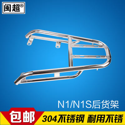

Interessant ist auch dieses Modell:
Da werden die Griffe durch den Gepäckträger ersetzt. Die Schweißnähte sehen aber so aus, als müßte man da nochmal nacharbeiten und es gibt keine Angaben zur Materialstärke. Insofern, optisch schön, Qualität „?“

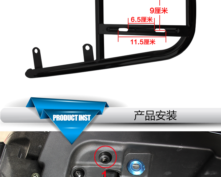

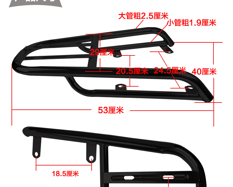

Doch, der müßte passen - er nutzt halt nicht die vorgesehenen Löcher/Bohrungen vom NIU N1S. Ich wollte eigentlich nicht so viele Bilder aus dem Shop posten, aber die Bemaßung passt:
