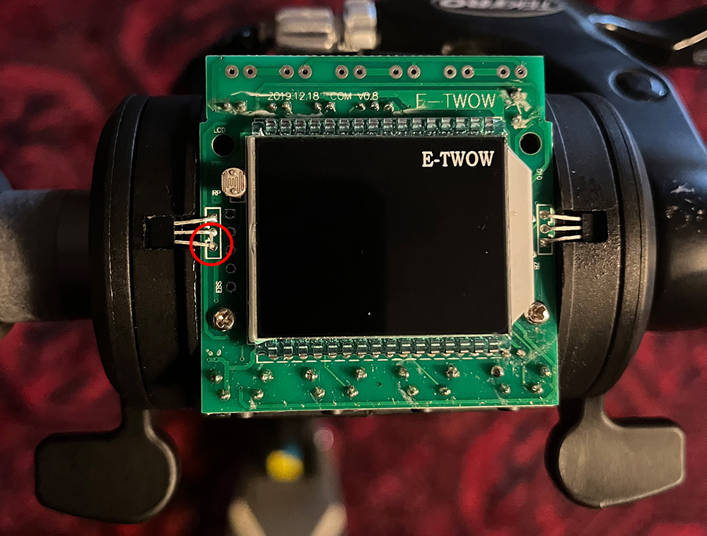

Re: SXT light Plus - gefährliches Problem!
Beitrag von Thomas R. »
Danke.
Ja, du hast natürlich recht: Wenn es sich nimmer dreht, fliesst auch kein Strom.
Ich habe die Elektronikbox mal abgenommen, die Steuerung erfolgt über zwei Abnehmer. Das Hochbiegen des Abnehmers für die Bremse bringt nix, dann läuft der Roller nimmer. Ich müsste den Abnehmer so kurzschliessen, dass der Schleifkontakt keine Auswirkungen mehr hat ...
Hat funktioniert. Habe zwei Anschlüsse des Abnehmers kurzgeschlossen, jetzt kann man (aus DEM Grund) nimmer auf den Ranzen fliegen ;-)
Ich habe einen Roller gebraucht, der in den Smart (auch elektrisch) passt und der ist halt extrem kompakt und passt super rein.
Die "normalen" Bremsen sind auch 1a. Aber diese Funktion ist absolut gefährlich.
Nun bei mir nimmer.
