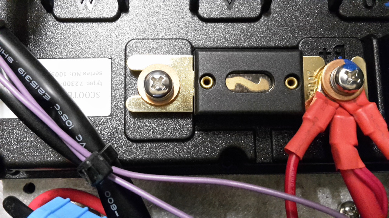

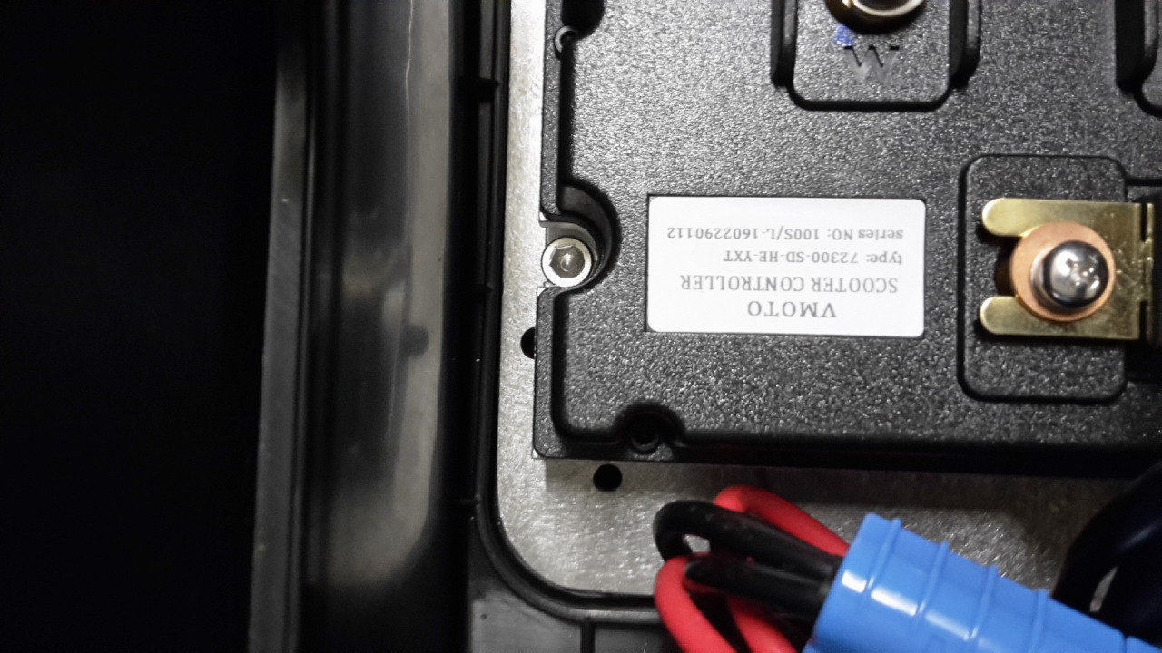

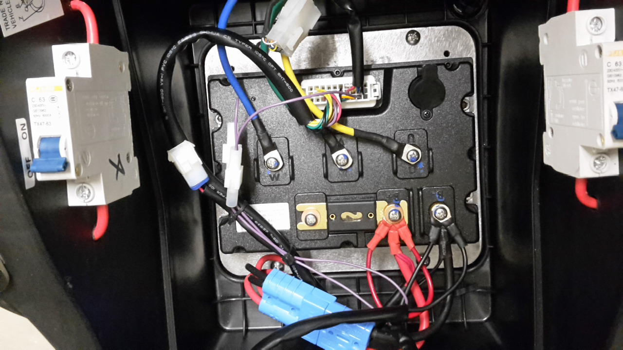

Wahrscheinlich handelt es sich um einen Sevcon Gen4 size 2 Controller. Vmoto könnte aber auch den Controller Hersteller gewechselt haben und verwendet nunmehr einen Lingbo / Goldenmotor Controller.

Das ist ein Lingbo/GoldenMotor VEC72300 controller.

Ich selbst fahre weder Lingbo noch Goldenmotor Controller.Weiß auch nicht, ob die baugleich sind. Nach dem Foto schaut dein Controller nach einem Lingbo LBMC072252HC2 oder 352HC2 aus. Für Goldenmotor gibt es in Deutschland die HV-Kilian - für Geld machen die fast alles. In der Schweiz gibt es mehrere Goldenmotor Händler.

Wohl doch ein Goldenmotor VEC300 072300 (72V max. 300A Motorphasenstrom). Ich fragte einmal bei Goldenmotor.com nach - die Software kann man hier jedenfalls herunterladen.
