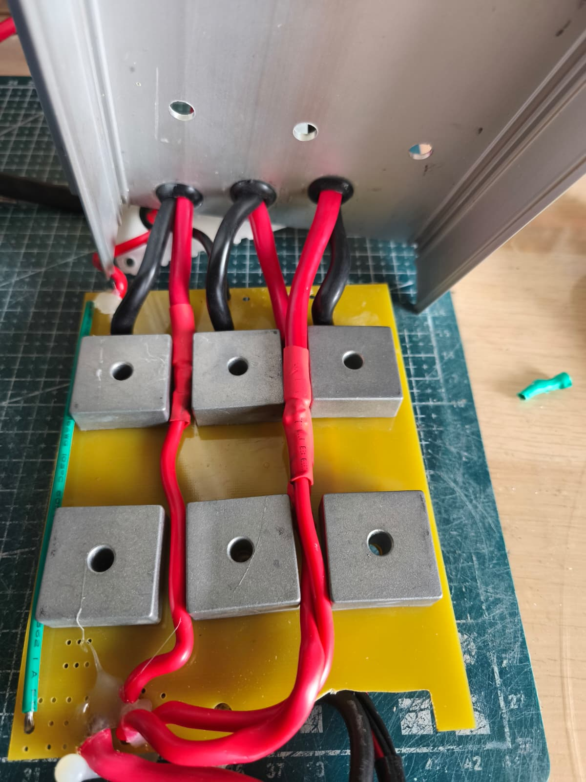

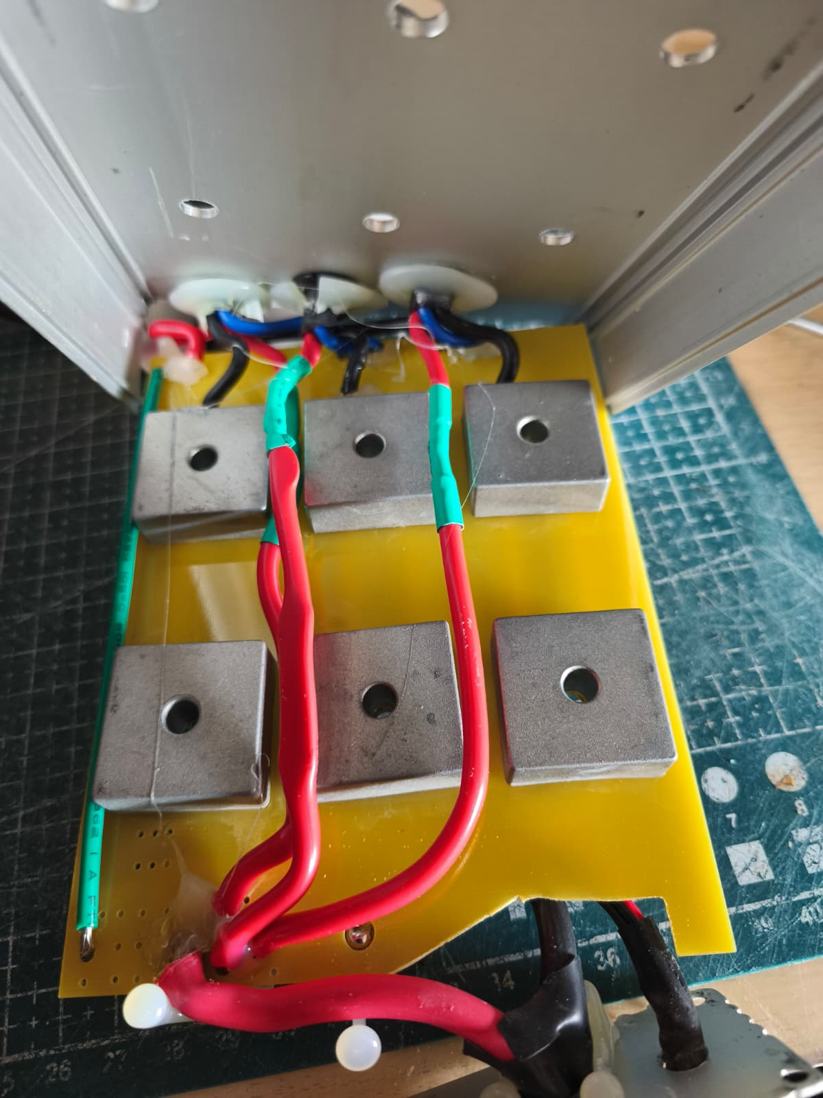

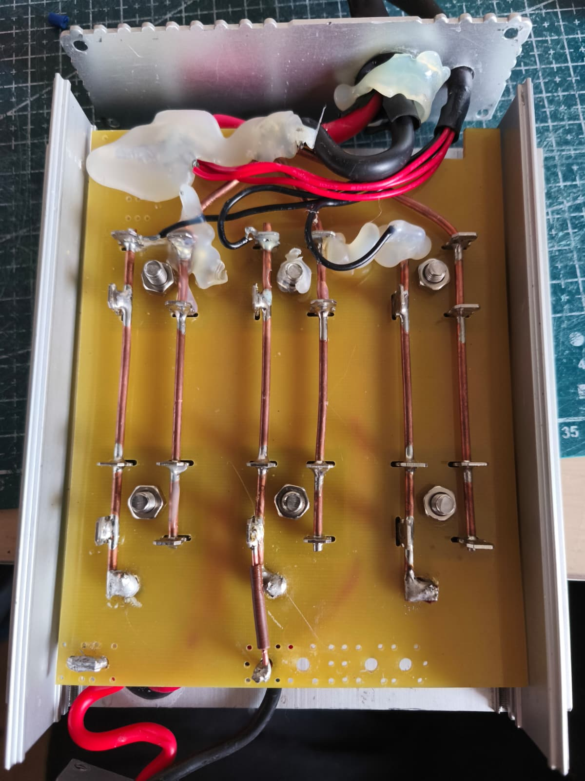

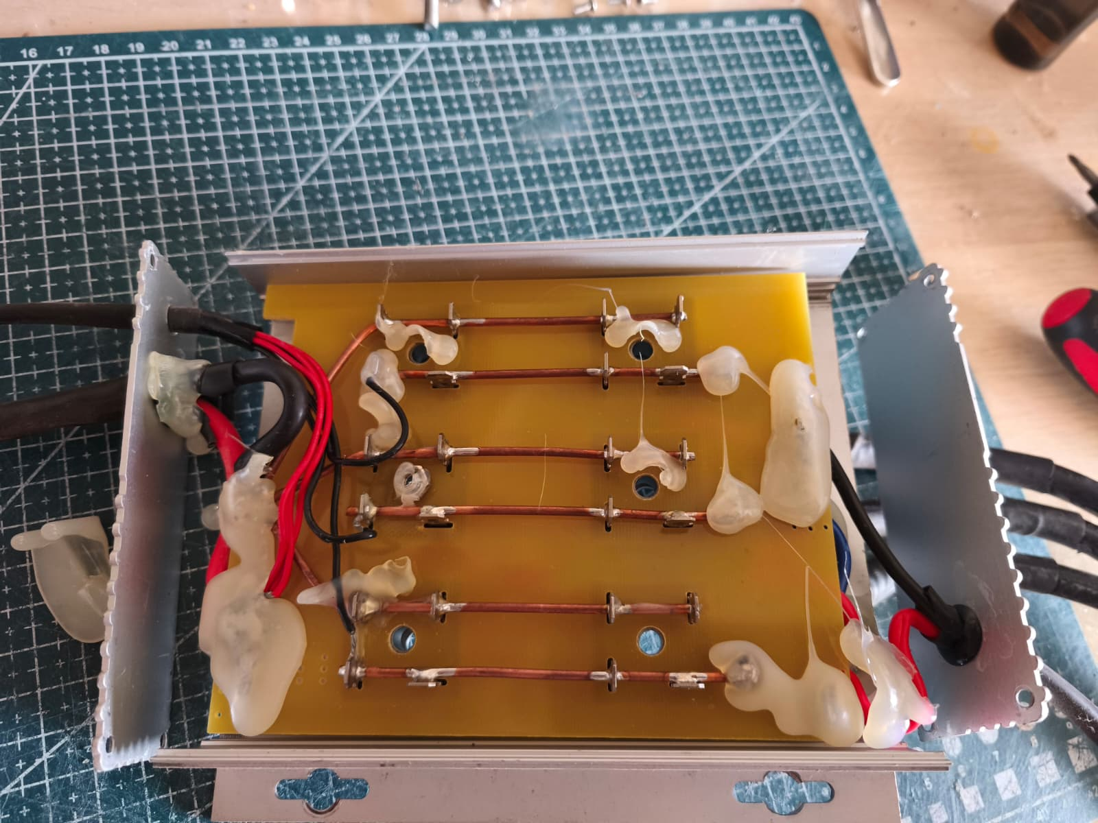

Ich habe mir nun gedacht, ich mach den Verteiler doch auf und ersetze die Kabel komplett.
Habe die Ladekabel durch XT90 Klemmen ersetzt und die Ladelogik auf eins meiner drei Minuskabel gelegt.
So wie ich es verstehe, war das dritte Kabel (zum Laden[in blau]) ein Minus und kein Plus, wie ich normalerweise erwarten würde. Hier ein paar Bilder für Interessierte:

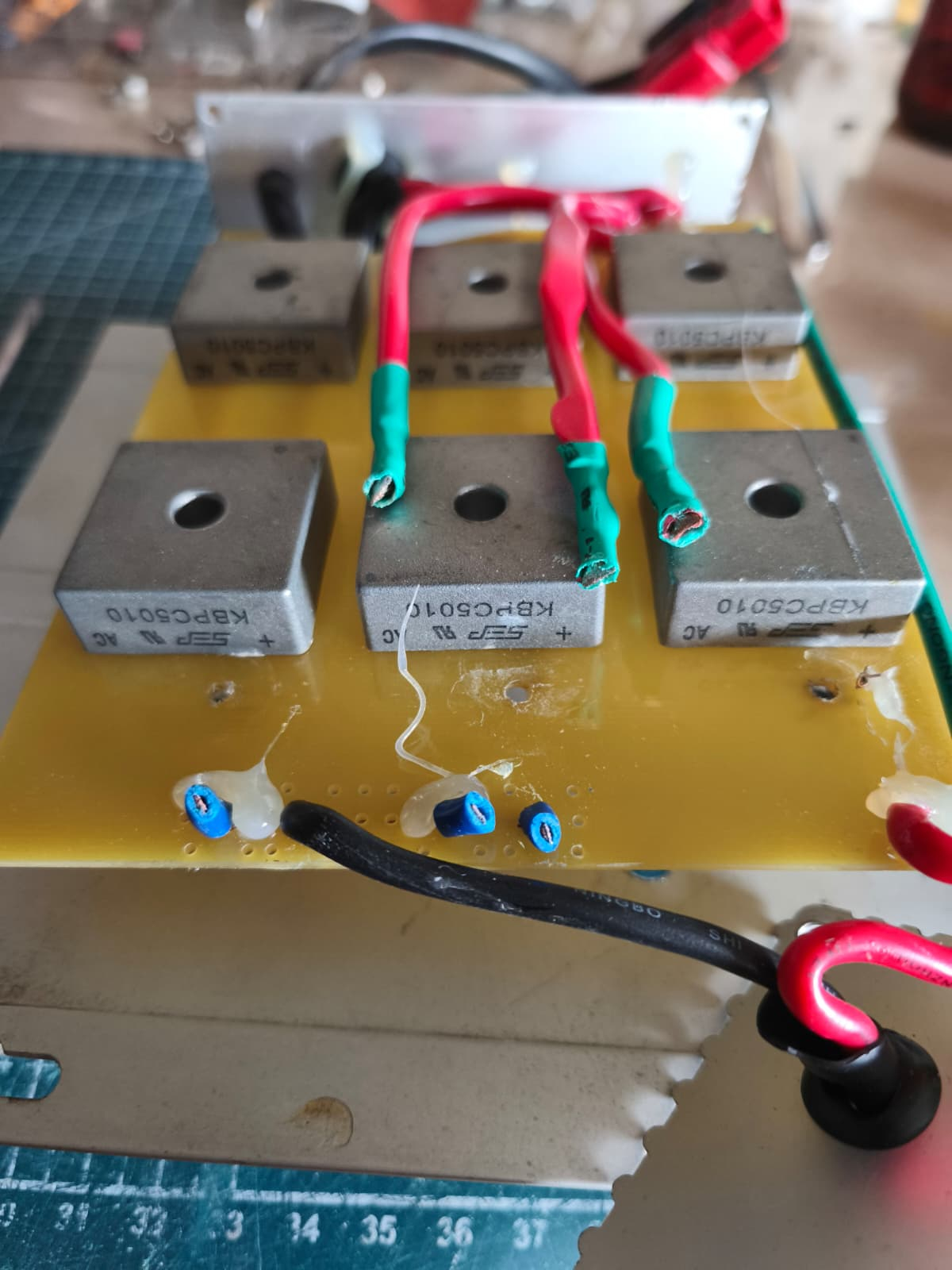

Das ist das neue Minus fürs Laden:
