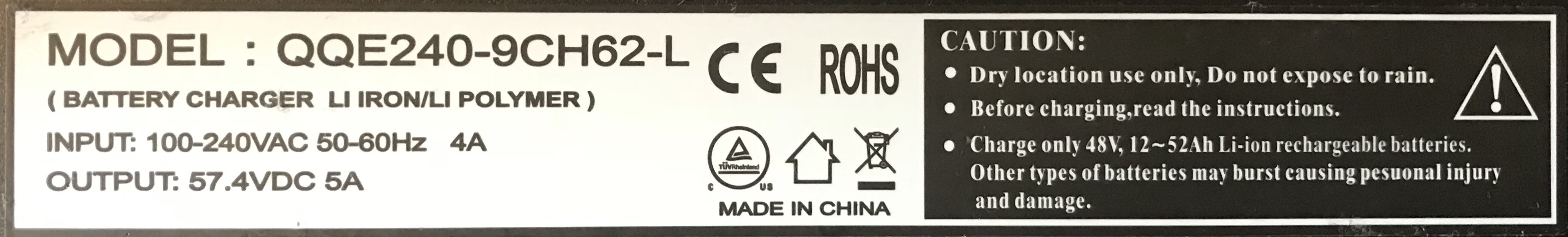

smuglor hat geschrieben: Di 26. Jun 2018, 23:38 vsm, deine Daten sind vom (wahrscheinlich neusten) lüfterlosen Ladegerät? Also ist das doch "schwächer" als das alte mit Lüfter (an der Steckdose etwas mehr als 400W) !? Wie kommen die dann auf der UNU Webseite auf 70% Ladung in zwei Stunden :?
Wie bereits geschrieben, stammt mein Ladegerät aus 2017, ist also das ohne Lüfter. Ob in 2018 ein noch neueres ausgeliefert wird, weiß ich nicht. Das 2017er Modell ist auf jeden Fall etwas schwächer als das vorherige (mit Lüfter):
Aufgrund von Effizienz und thermischen Design war mehr Leistung wohl nicht möglich.
Entweder ist die Info auf der unu-Seite noch alt und bezieht sich auf das Ladegerät mit Lüfter (mit optimistischer Rechnung) oder das Marketing hat entschieden, dass zwei Stunden einfach besser klingt als drei Stunden. ;)

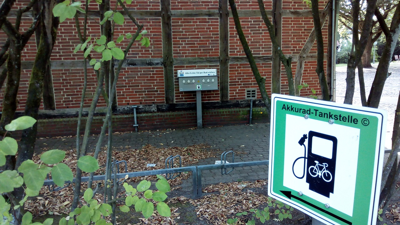

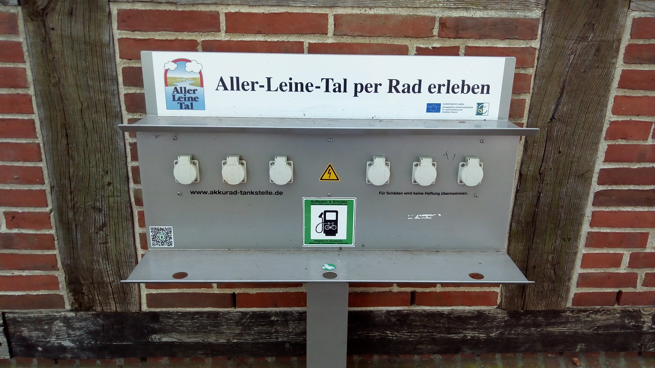

Einfacher: in der gesamten Tourismus Region Aller-Leine-Tal gibt es Ladestationen für E-Bikes. Die kann man auch mit einem E-Roller anzapfen, vorausgesetzt das Kabel reicht bis zur Steckdose. Dann kann man das Ladegerät unterm Sattel verstauen. (Die angegebene Internetseite zeigt nur einen engen Bereich an und scheint seit langer Zeit nicht aktualisiert zu sein d.h. unbrauchbar). Die Ladestation hat drei Löcher im Blech, die für Fahrradschlösser geeignet sind.

vsm hat geschrieben: Mi 27. Jun 2018, 07:04 Wie bereits geschrieben, stammt mein Ladegerät aus 2017, ist also das ohne Lüfter. Ob in 2018 ein noch neueres ausgeliefert wird, weiß ich nicht. Das 2017er Modell ist auf jeden Fall etwas schwächer als das vorherige (mit Lüfter):
Mein Unu (2018) hat das gleiche Ladegerät. Die Ladekurve in der Grafik kann ich mit meinem Verbrauchsmessgerät nachvollziehen. Bei fast leerem Akku fängt das Ladegerät mit ca. 260 Watt an und steigert sich auf bis knapp über 300 Watt. Zwischen 70% und 80% sinkt die Leistung dann stark ab.
Überschlägig lädt man pro Stunde 10 bis 12 km. Bei Akkustand über 80% dann entsprechend weniger.
Die 2 Stunden bis 70% rechnen sich wohl ab 20% Restkapazität, dann kommt es ungefähr hin :)
