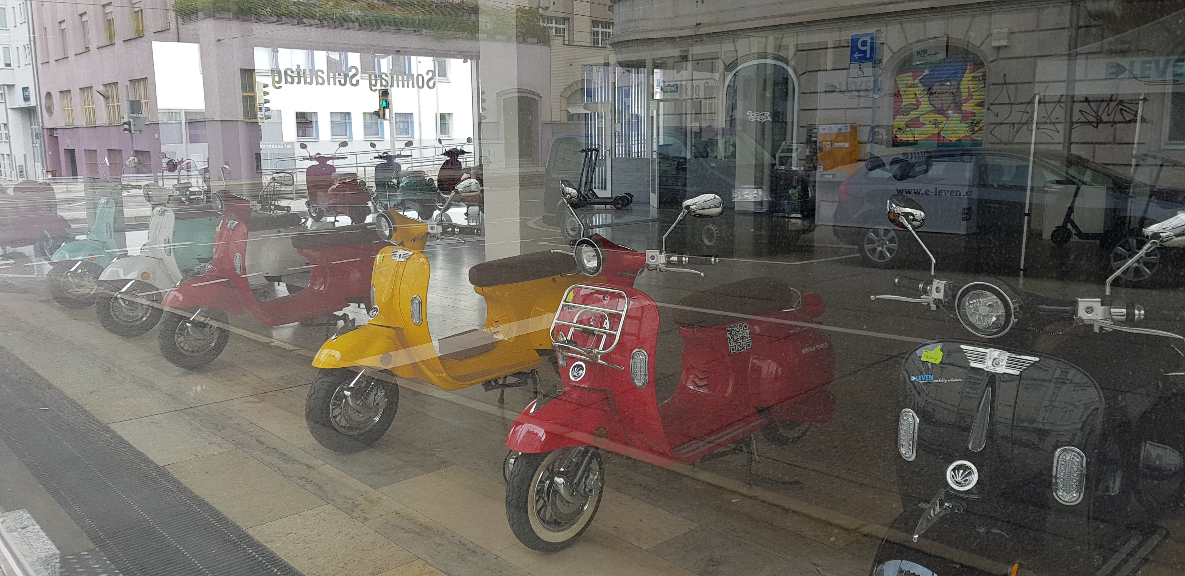

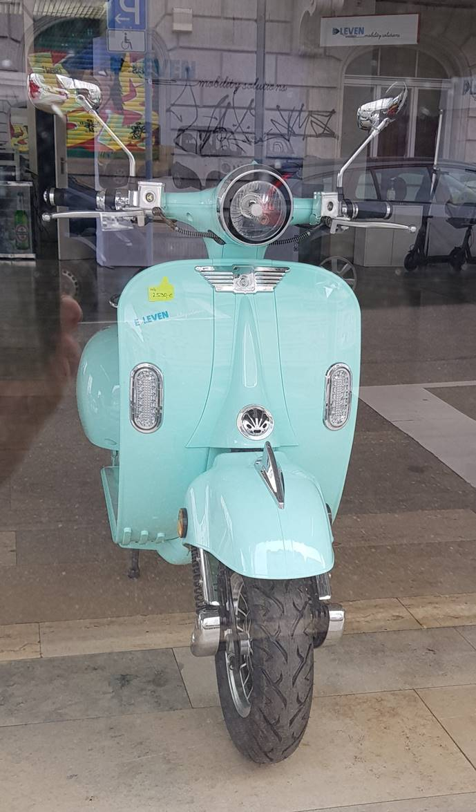

Re: Noch ein Importeur
Noch ein Importeur: "E-Leven"
Müsste das gleiche Modell sein wie Classico Li oder Kito (analoges Cockpit).
Die Roller haben kein Firmen-Plastikemblem (im Gegensatz zu z.B. Kito oder Emco mit Badge im Zentrum der silbernen Schwingen unterhalb des Scheinwerfers).
Der Showroom in Stuttgart beim SWR (siehe Fotos) wurde letzten Monat eröffnet.
https://www.e-leven.de/e-ros/

Re: Classico Li - meine Sicht
ja, klar, ist auch ein LMJR... allerdings 60V mit 2000W (Classico 72V mit 3000W) - wenn die Bilder stimmen (was ich nicht glaube), dann mit analogem Tacho.
Aber die Bilder stimmen meistens nicht mit dem überein, was wirklich im Conatiner ist
Wenn man mal auf Alibaba.com schaut, gibt es Dutzende von Anbietern in China, die diese Roller verkaufen mit diversen kleinen Unterschieden. Ich vermute auch mal, dass es etliche Fabriken gibt, die nach den gleichen Plänen die Dinger fertigen.
