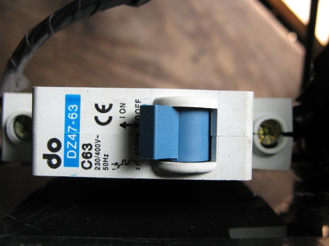

Der Einfachheit halber habe ich mal ein Bild des Typschildes angefertigt.
Für mich ist das ein einfacher, träge abschaltender Leitungsschutzschalter.
Der müsste doch passen?

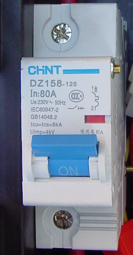

In meinem Biest ist dieser ChiNT Automat drin (sicher etwas groß für einen 1500W Roller, aber mit erkennbarem Schaltbild. Ob Normgerecht steht auf einem anderen Blatt...):

Jupp, gleiches Prinzip. Aus Kostengründen verbauen die keinen zusätzlichen Lasttrennschalter. Ist aus Sicherheitsgründen auch nicht nötig.

Die Frage ist jetzt nur, wo beschaffen? LS-Schalter in der Größe haben die üblichen Verdächtigen nicht und RS macht kein Endkunden-Geschäft.
Nachtrag:
Einen Anbieter habe ich gefunden.
http://www.teleprofi-shop.de/Nach-Liefe ... eisroboter
Ist zwar nicht ABB, aber die Daten passen.

- Beiträge: 20833
Re: Saft- und Kraftlos
Danke Alfred für die Analyse!
Wenn ich das Chint Datenblatt richtig verstehe löst das Ding magnetisch aus innerhalb von max. 2 Sekunden bei Wechselströmen zwischen 8 und 12 x INENN. Das wären zwischen 640 und 960A
160A (Wechselstrom) müsste das Teil zwischen 100 und 500 Sekunden aushalten vor der thermischen Auslösung. Lange Steigungen sollte somit auch keine Auslösung verursachen.
Wie war das nochmals? Ein Gleichstrom müsste um Faktor 1,5 höher liegen als der Wechsel-Nennstrom?
Hier noch der link zum entsprechenden pdf, zwischen Seite 23 und 26 sind die Daten zum DZ158 aufgeführt. Es gibt auch ein 63A Variante davon.
http://en.chint.com/download/down/Techn ... .12.9).pdf

- Beiträge: 20833
Mein Chint bietet nur 6000A. Andererseits: Wenn ich annähme, dass meine 24 GBS Akkus nur die Hälfte ihres maximalen Innenwiderstands von 2,4 miliOhm hätten, mal 24, und die (bei totalem Kurzschluss sicher nicht mehr möglichen) 72V dadurch teile komme ich "nur" auf 2500A. Von daher müsste es auch für verrückteste worst-case-Annahmen noch reichen mit den 6kA
Ja, im Umgang mit hohen Spannungen ist Vorsicht die Mutter der Porzellankiste!
