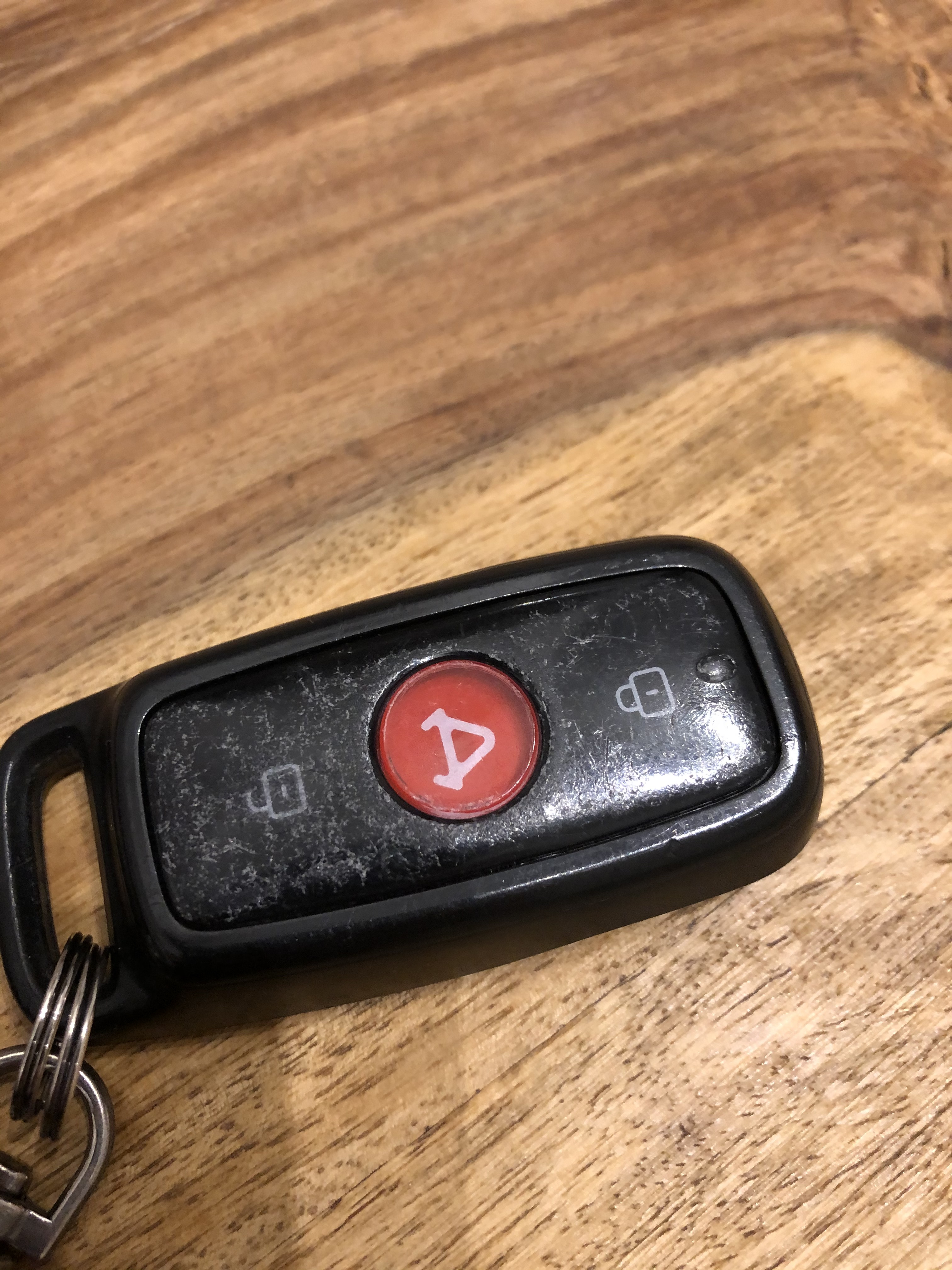

Re: Was ist wenn die Batterie des Schlüssels leer ist
Moin,
Ich hab sie rausgenommen und das ist eine CR2032 3V.
Geht übrigens ziemlich schwer raus.
Macht das Ding nicht zum Spaß auf, man zerkratzt sich die FB dabei ziemlich heftig.
Wie ich gesehen habe und auf den Bildern auch zu sehen ist, ist das ein 26.250 Quarz. Nach dem Datenblatt (das von Ludwich verlinkte ist nicht korrekt, anderer Typ) ist der Quarz für 315MHz: https://www.hoperf.com/ic/rf_transmitter/CMT2150LW.html
https://www.hoperf.com/data/upload/port ... 180831.pdf
Da hat wohl einer bei der COC für die EU nicht genau hingesehen
315MHz ist in der EU nicht zugelassen! Das ist reserviert für andere Funkdienste und das könnte Störungen gut erklären.
Der Käfer hat eine einstellbare LowBatteryDetection. Das ist aber alles konfigurierbar, also was das Ding macht kann man so nicht sagen.
Wenn die Jungs bei Niu nicht völlig verblödet sind, blinkt das Ding wild anstatt zu leuchten, wenn die Batterie dem Ende entgegensieht.
Per default ist das aber deaktiviert und wenn sich da ein Praktikant nur ein paar Tage mit beschäftigen sollte damit das irgendwie funkt...
Das würde zu den 315MHz passen...
Ach, Fr. Abend, hab ja Zeit, einfach mal ausprobiert:
Ich habe die Batterie rausgenommen, die FB mit Labornetzteil befeuert.und ausprobiert:
Bis runter auf etwa 2V leuchtet die LED bei Tastendruck und darunter passiert irgendwann gar nichts mehr. Kein Blinken.
Das ist wirklich strunzend dumm. Da gibt es ein Tool vom Hersteller, mit dem man das Ding sowieso konfigurieren muss, Schlüssel passend zum Roller.
Da ist ein Haken "LBD" den man setzen muss, dann die Auswahl, was das Ding dann machen soll (LED blinken, wie schnell, noch funken oder nicht?) und ein Feld, wo man das Level der minimalen Batteriespannung einträgt oder auswählt.
Nicht gemacht, alles auf Default gelassen, keine LBD, herzlichen Glückwunsch Niu.
Ich glaube ich muss nochmal an Niu schreiben, so bescheuert kann man doch nicht sein.
Gruß,
Norbert

So, habe versucht, die verflixte Fernbedienung zu öffnen um an die Knopfbatterie zu kommen- keine Chance.
Hab die quadratische Fernbedienung für den m1 pro von 2017, da ist auch keine Kerbe oder sowas....
Hat jemand ne Idee?
Hat jemand ne Idee?

Hi,
das ist interessant. Danke für die Fotos vom Innenleben.
Meinst du, dass das passt?
https://www.amazon.de/gp/product/B07JZ4Q596/
Ich überlege, das zu bestellen, da meine Fernbedienung vom 2018er N1s sehr verkratzt ist. Bei einem "passt vielleicht" würde ich es mal probieren und berichten.
Moin,
Hä?
Was willst Du denn damit?
Das passt garantiert nicht!
Gruß,
Norbert
Hä?
Gruß,
Norbert
Hej,
ja, ich glaube auch, dass das nicht passt. Habe es schon 'ne ganze Zeit auf der Merkliste, weil ich noch gar nicht wusste, wie es Innen aussieht. Mich stört nur etwas, wie die Fernbedienung aussieht. mich wundert es, dass sie kein besseres Material haben, der sah nach kurzer Zeit so aus, ist natürlich bei den anderen Schlüsseln in der Hosentasche und nicht im Etui
Hatte noch keinen Autoschlüssel in der Hand, bei dem es so aussah.
AndreBI
Deswegen hab ich ein Case dran, so sieht der Schlüssel auch nach Jahren noch aus wie Neu.
