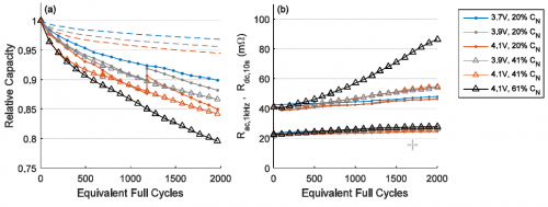

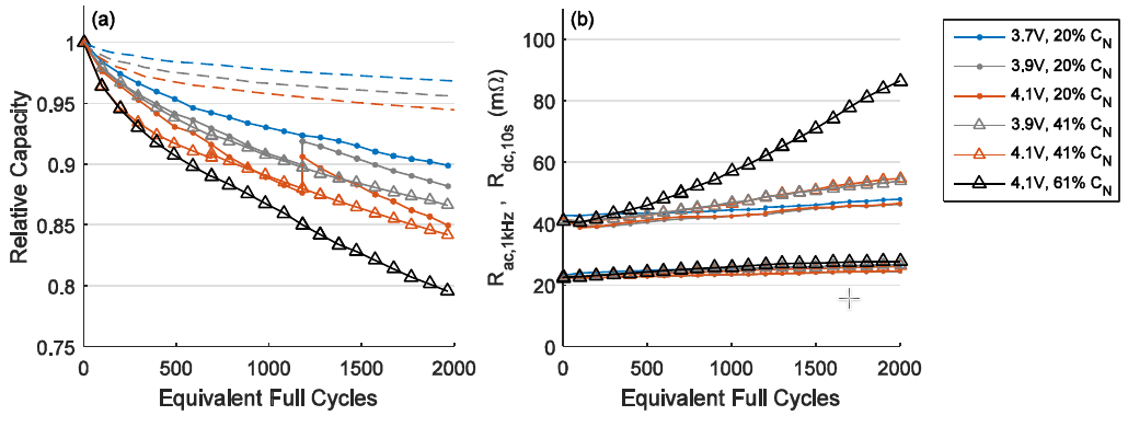

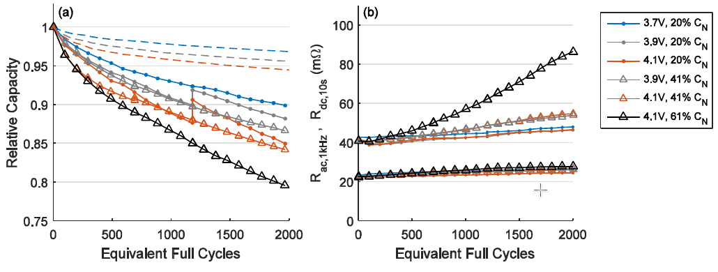

Dieses Diagramm auf Seite 127 zeigt es grafisch deutlich:
Aus dem LINKEN Diagrammhälfte kann man z.B. ablesen:
Beim Laden/Entladen von ca. 20-81% (4.1v, 61%CN) hat man nach 2000 Vollzyklen noch 79% Restkapazität.
Beim Laden/Entladen von ca. 40-81% (4.1v, 41%CN) hat man nach 2000 Vollzyklen noch 84% Restkapazität.
Beim Laden/Entladen von ca. 30-71% (3.9v, 41%CN) hat man nach 2000 Vollzyklen noch 87% Restkapazität.
Beim Laden/Entladen von ca. 40-60% (3.7V, 2ß%CN) hat man nach 2000 Vollzyklen noch 97% Restkapazität.
Ein Vollzyklus bedeutet immer 100% Akkuverbrauch (in der Summe), kann z.B. bestehen aus einmal von 100% bis 0% oder 5 x von 60% auf 40%, da 5x20%=100% sind.

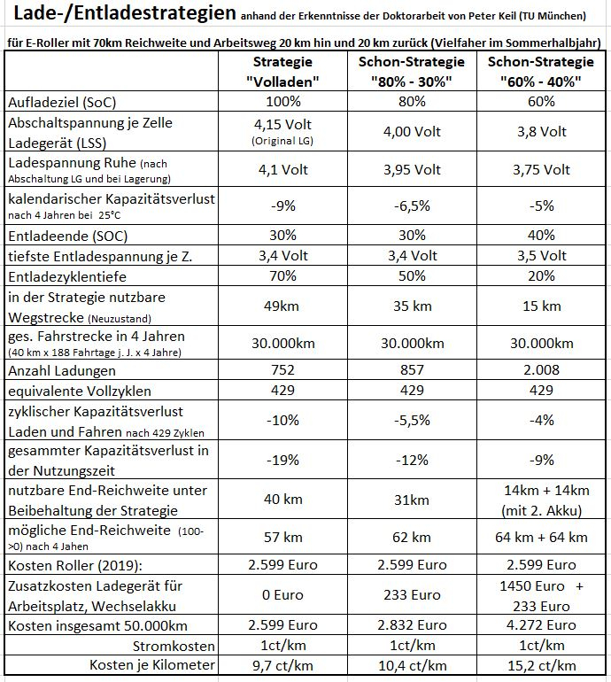

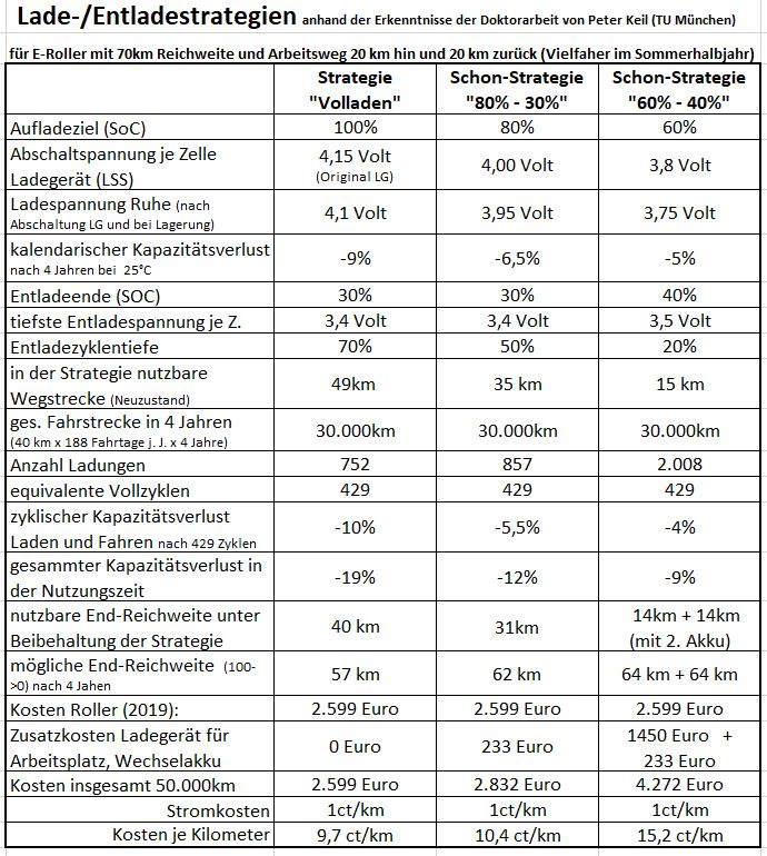

Für alle die, die so eine Betrachtung interessiert, habe ich die Diagrammdaten der Doktorarbeit
einmal versucht auf die Anwendung E-Roller und die dort kürzeren Nutzungszeiten (insbesondere bei den Vielfahrern) zu übertragen:
Leider gab es in der Forschungsarbeit zuwenig Daten zu Temperaturen des Winterhalbjahrs,
obwohl Vielfaher ja mehr vom Jahr nutzen können.

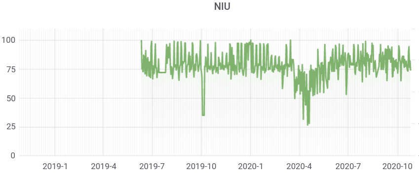

ich verstehe diese Diskussion um die 80% Laderei überhaupt nicht. Ich habe jetzt etwas über 18000km runter und lade den Akku immer voll, wenn ich auch nicht immer ins Balancing laufe. Trotzdem zeigt die Akku Statistik dass der Akku ein Gutteil der Zeit sich um die 80% verbringt.
Ich habe nach wie vor nicht den Eindruck eines nennenswerten Kapazitätsverlustes. Es mag ja sein, dass der Akku theoretisch länger lebt, aber wie viele Jahre wollt ihr den Roller halten? Selbst die arg gequälten Laptop und Handy Akkus halten fünf Jahre problemlos. Wieviel Spaß macht das Fahren noch wenn der Akku halb leer ist?
