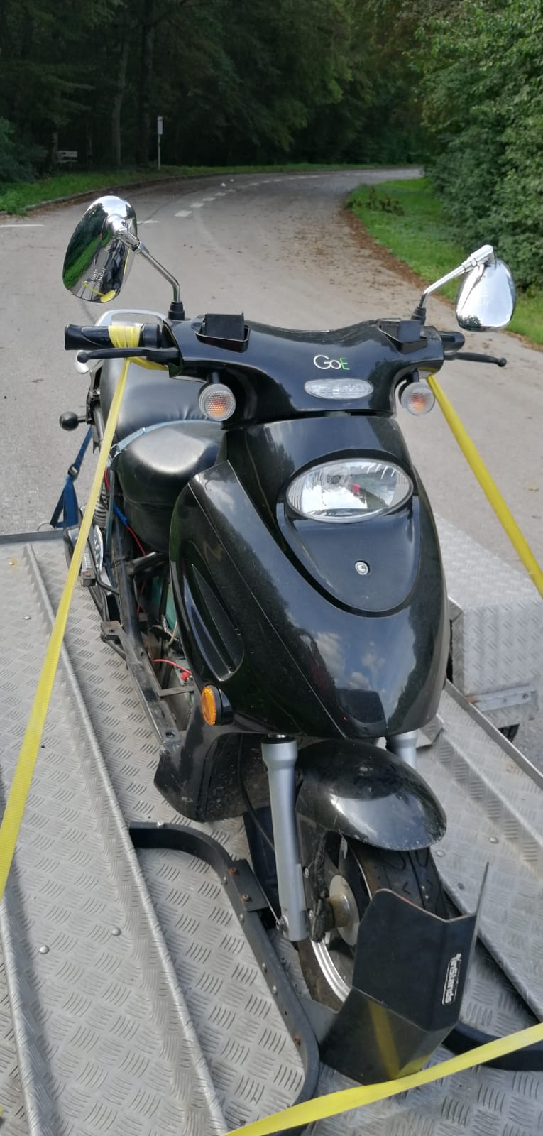

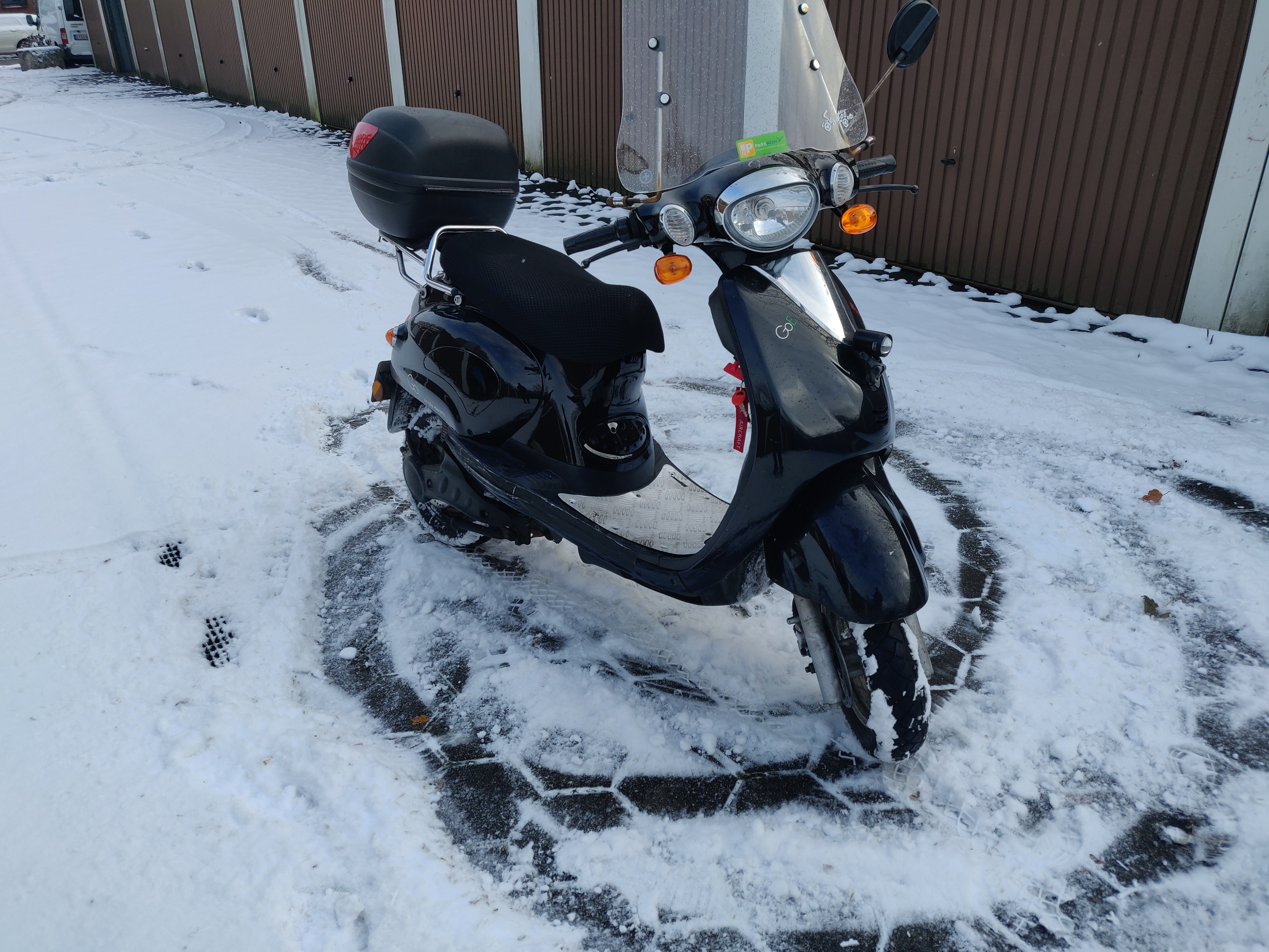

Mach mal ein Bild vom ganzen Roller, das sieht anders aus wie bei mir.
viewtopic.php?f=58&t=5264&start=10

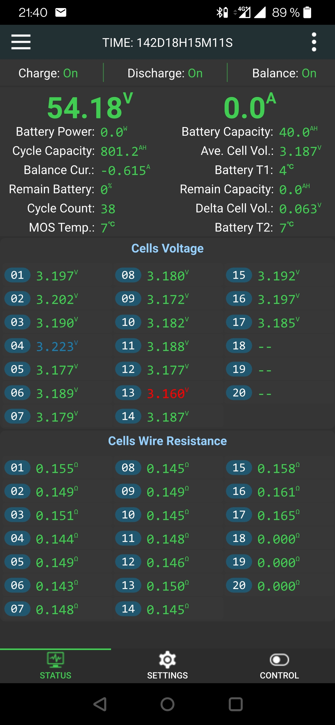

@ Achim , ich fahre 17 s, ab und an ruckelt es mal.

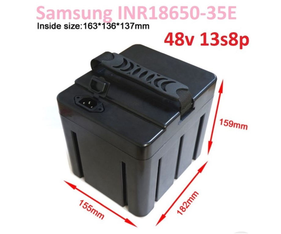

Ich hab immer fertige Akkus 48v 13s8p mit echten 27Ah am start.
Schau mal unten im Bild ob einer von denen rein geht. Vielleicht gehen ja auch beide. Der eine unter dem Sitz der andere unterm Trittbrett, dann könnte man den Parallel mit nem Zusatzgerät betreiben.
Dann hättest du 54 Ah unter der Haube

Fasemann hat geschrieben: Do 5. Okt 2023, 22:21 Mach mal ein Bild vom ganzen Roller, das sieht anders aus wie bei mir.
- Fasemann
- Beiträge: 3997
- PLZ: 21614
- Wohnort: Buxtehude
Re: Lithium für den GoE - Selbstbauakku quick & dirty
Da ist aber einiges anders.
