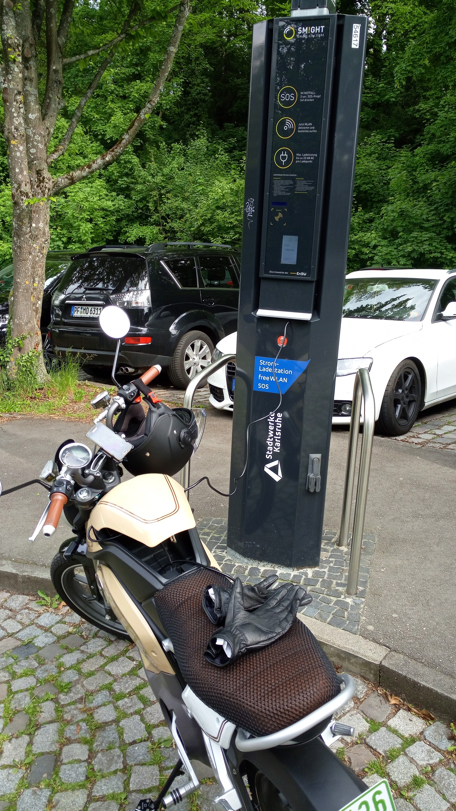

Ich habe mir ein Schnellladegerät aus China gekauft, ein 5m langes Schuko-Kabel, Verkabelung in der Soco installiert und das LG im Staufach untergebracht.
Jetzt fahre ich das Ding herum und KEINE Schoksteckdose in Sicht! :shock:
In ganz Nürnberg gibt es keine offiziell und öffentlich zugängige Schuko-Steckdose! Nur Typ2 Anschlüsse mit horrenten Preisen für Low-Power Lader, es wird ja nur der PWK-Parkplatz nach Dauer bezahlt, den Strom gibt es ja gratis dazu.
Was machen die Pedelec-Fahrer????
Gestern habe ich aber tatsächlich in Erlangen bei Aldi geladen!!!!

Der EDEKA bei uns im Ort hat auch eine gratis Lademöglichkeit, aber auch nur Typ2.
Und bei der Energie-Beratung unseres Lanfkreises habe ich mir anhören können: "Wir freuen uns über jede neue Ladestation. Wir können aber bei der Genehmigung nicht den Anbieter zwingen auch Schukodosen vorzusehen. Zumal die Hersteller der Ladesäulen das nicht anbieten..."

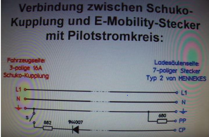

Welchen Typ2 brauch ich denn für den Adapter zu bauen..
den hier oder das Gegenstück ... ?

Das Gegenstück. Männlich für Infrastrukturseite, weiblich für Fahrzeugseite.
Stellt sich natürlich die Frage, ob sich das Selberbasteln lohnt, wenn der Adapter "nur" 125 EUR kostet...

Beim adapter sollte man aber darauf achten der einen Schlüsselschalter hat, oder mode 3 fähig ist. Sonst bekommt man den Typ2 Stecker an vielen Säulen nicht mehr raus.

Der von evalbo hat einen Reed-Kontakt, wird also per Magnet angesteuert.

Reicht die Schaltung hier für den Typ2 Selbstbau ?
