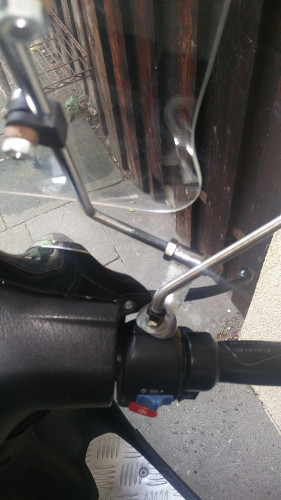

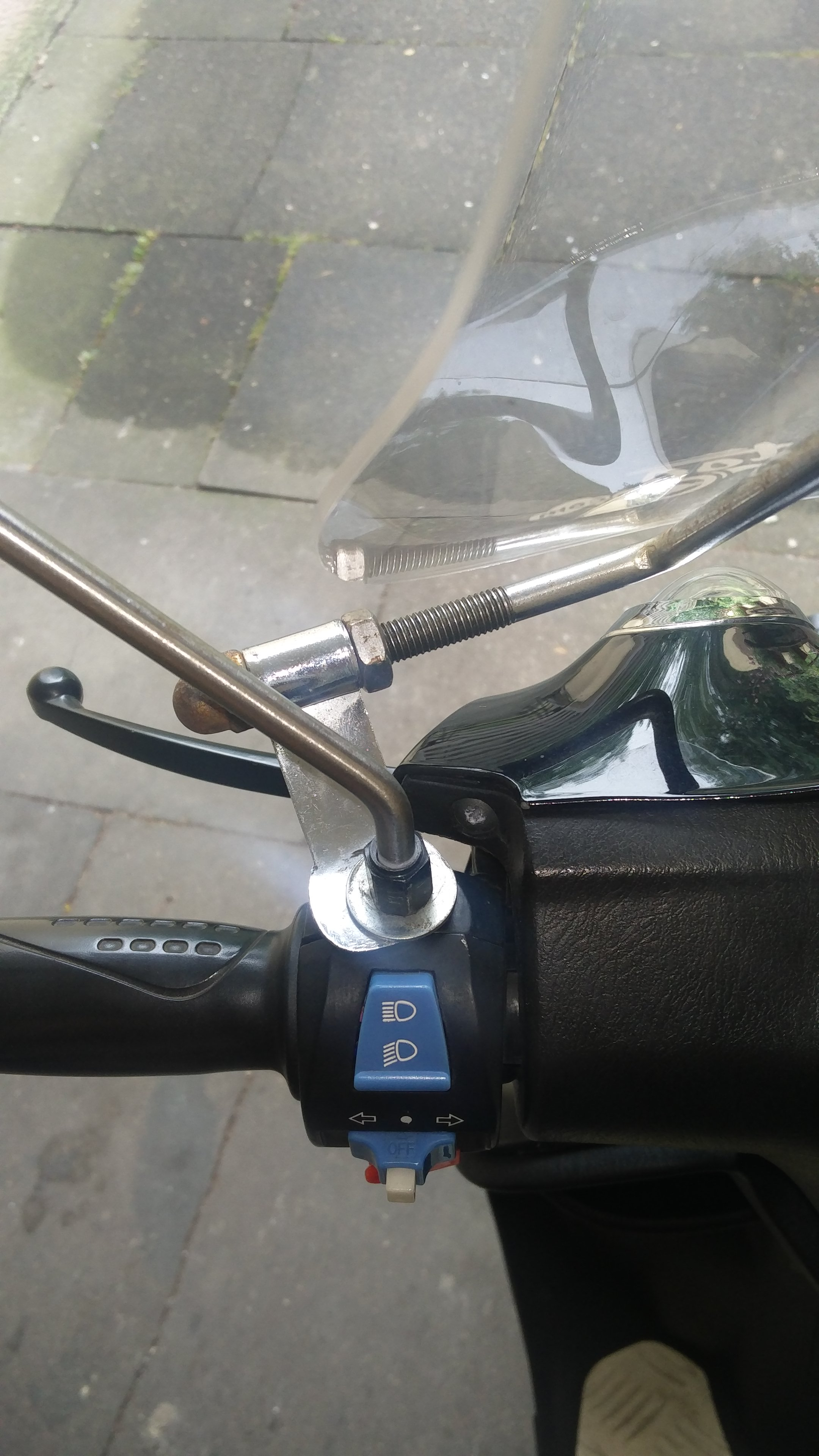

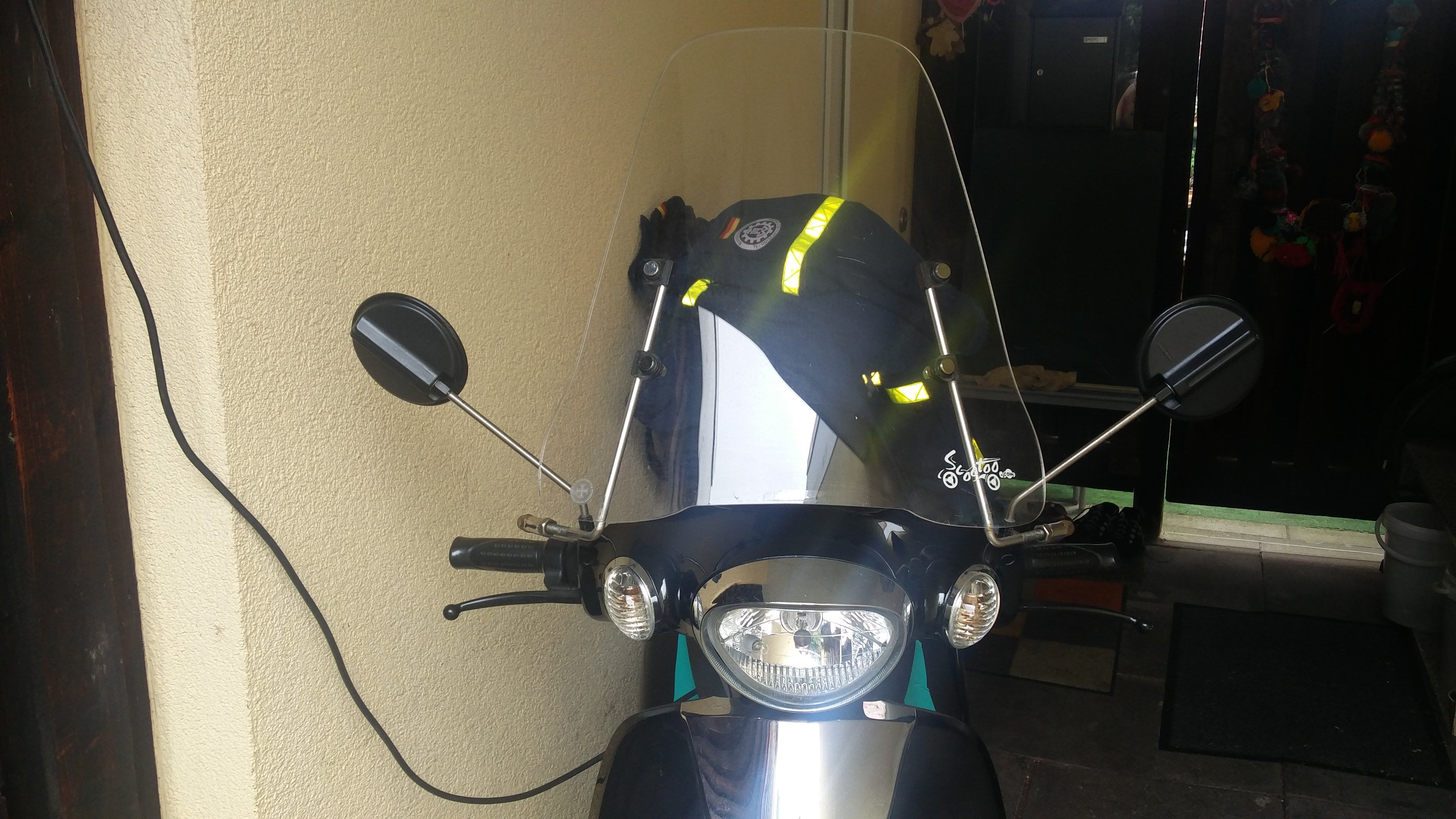

Heute mal nach Hinweis eines anderen Mopedfahrers die Achsgeometrie während der Fahrt angeschaut.....
Ich habe nach dem Radwechsel im November alles auf Markierung/ Dreck gestellt, das hat leider nicht ganz gepasst.
Bei YT gab es eine Anleitung mit Überstand Re/ LI messen und vermitteln, aber der Goe hat ja gleiche Felgen und gleiche Gummis, da war das noch viel einfacher.
Roller aufgebockt und das Vorderrad auf geradeaus fixiert, einmal rechts und links neben den Roller gelegt und die Angstpopel auf beiden Seiten und beiden Gummis fixiert
, eine Seite war nur die Wand zu sehen und andere Seite das Profil des Reifens. Ich habe es dann gleichmäßig vermittelt und alles wieder festgezogen. Der Rest vom Langloch im "Schiebestück" ist gut 4 mm unterschiedlich, der Überstand hinten stimmt fast.
Mal sehen ob ich es Morgen während der Fahrt irgendwie merke.
Da das Windschild auch nicht ganz mittig war, habe ich da auch alles mal gelöst und optisch gleich gestellt.

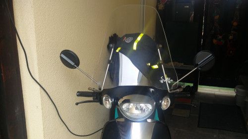

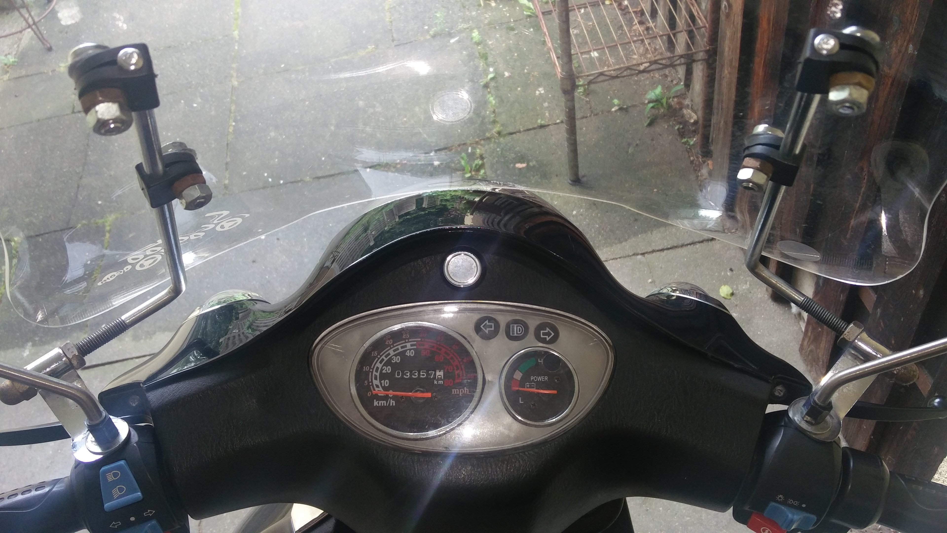

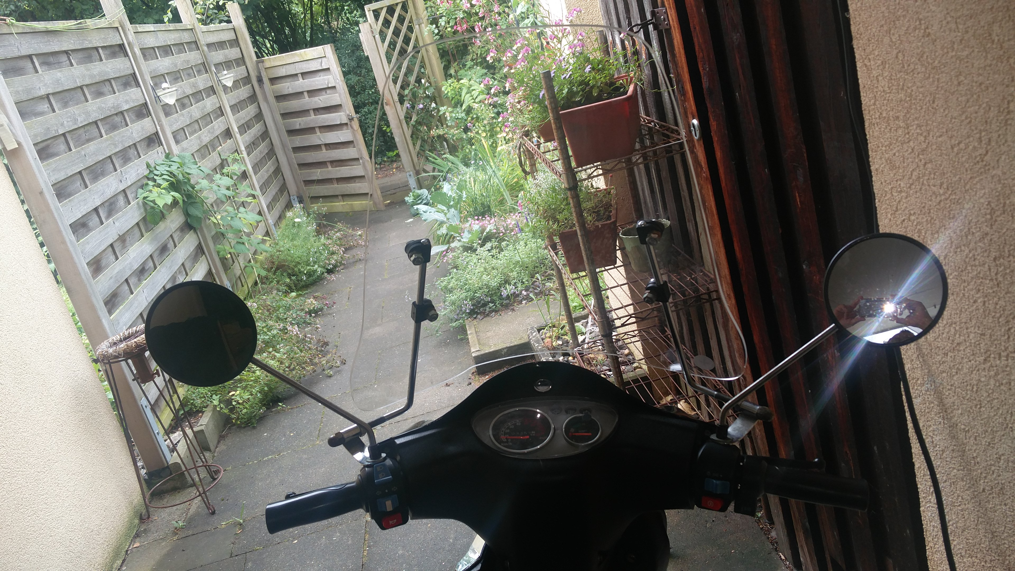

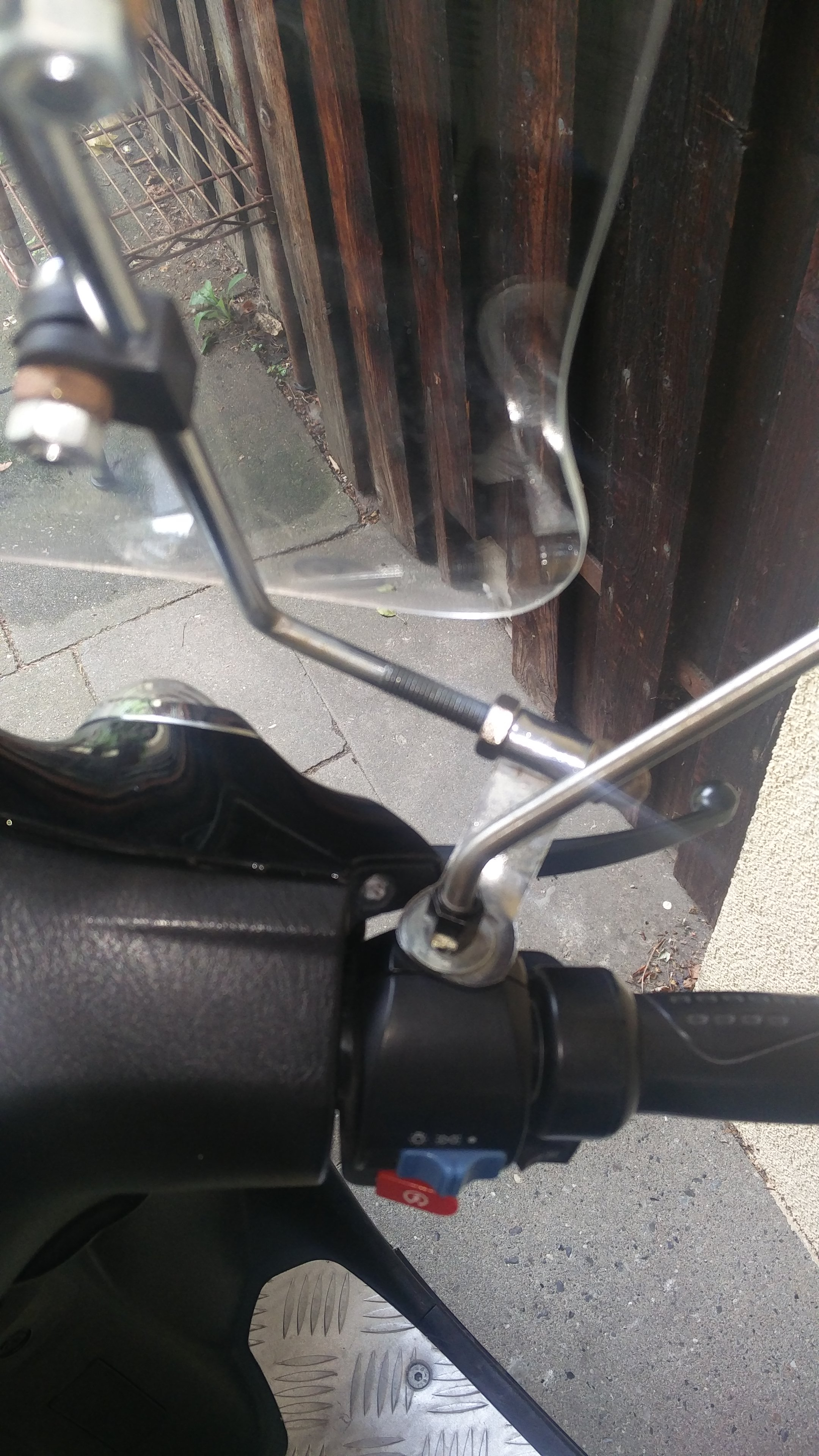

Hier Mal ein aktuelles Bild von Lenker mit Spiegel und Schild. Das Ausrichten ist nicht ganz gelungen, aber es ist fast gerade geworden.

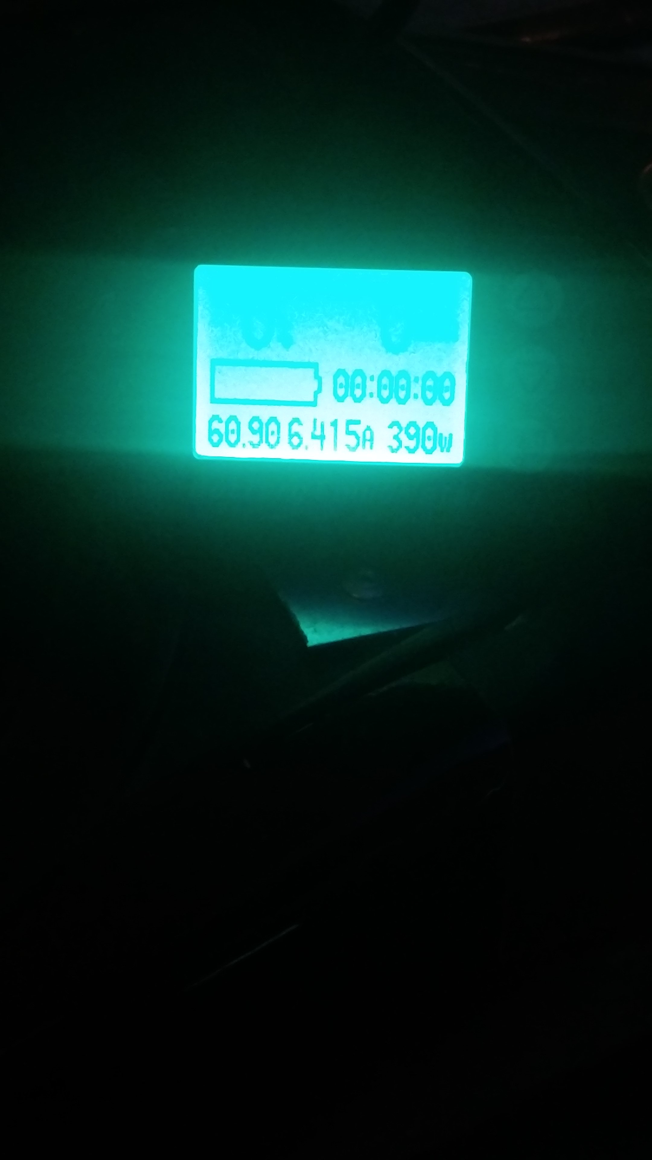

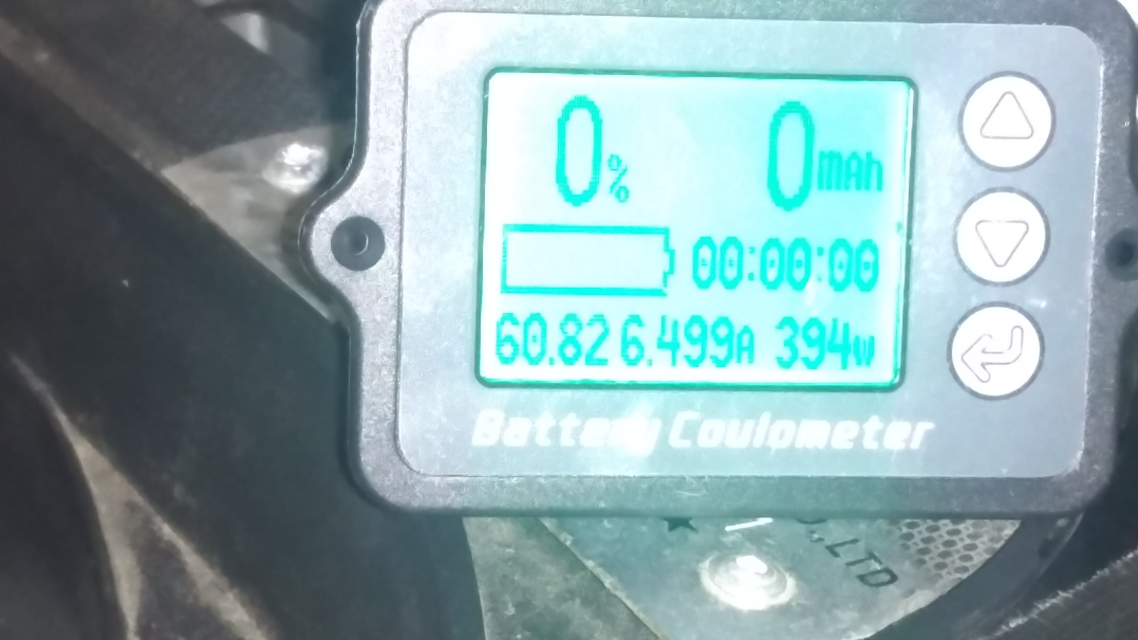

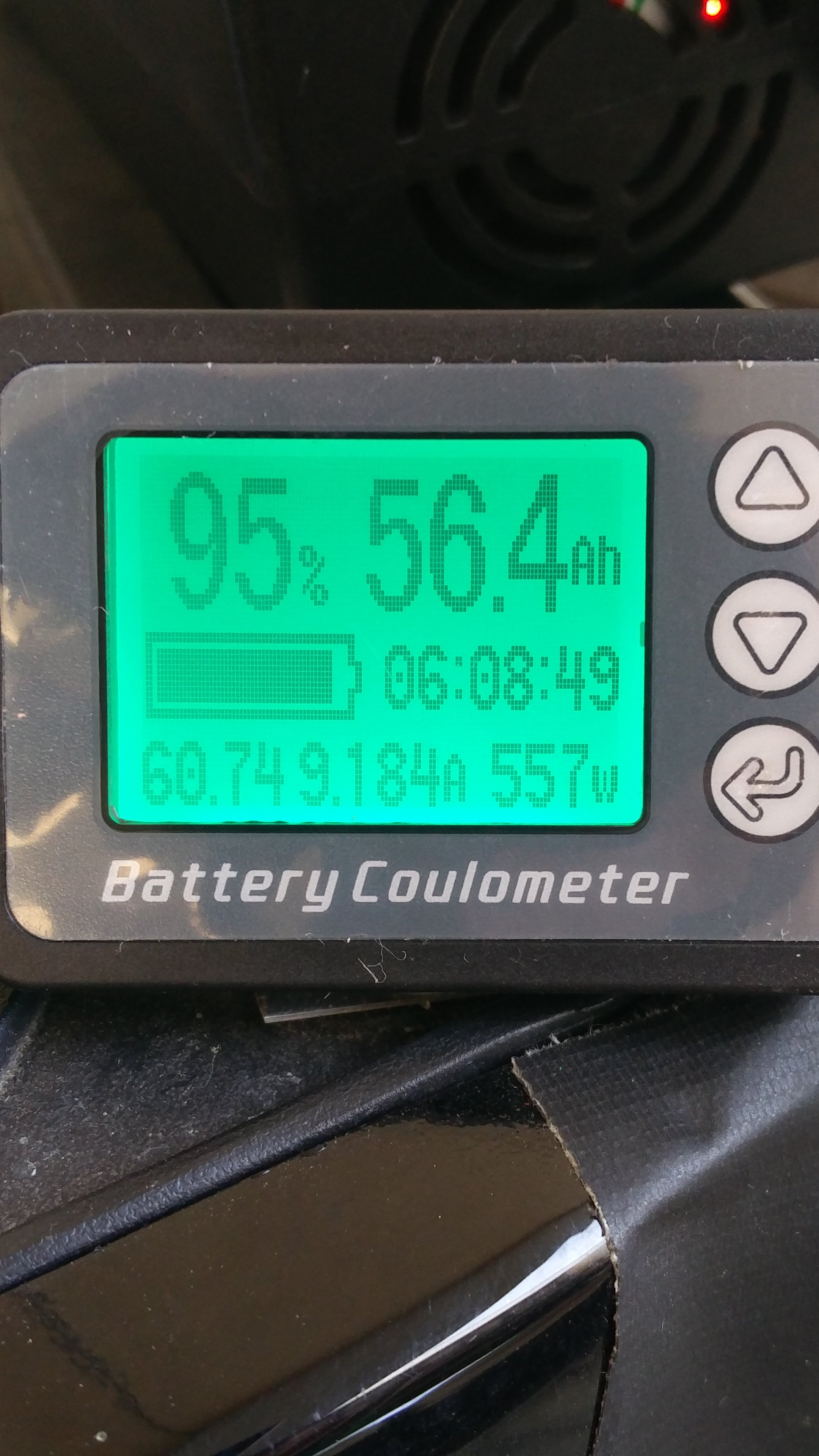

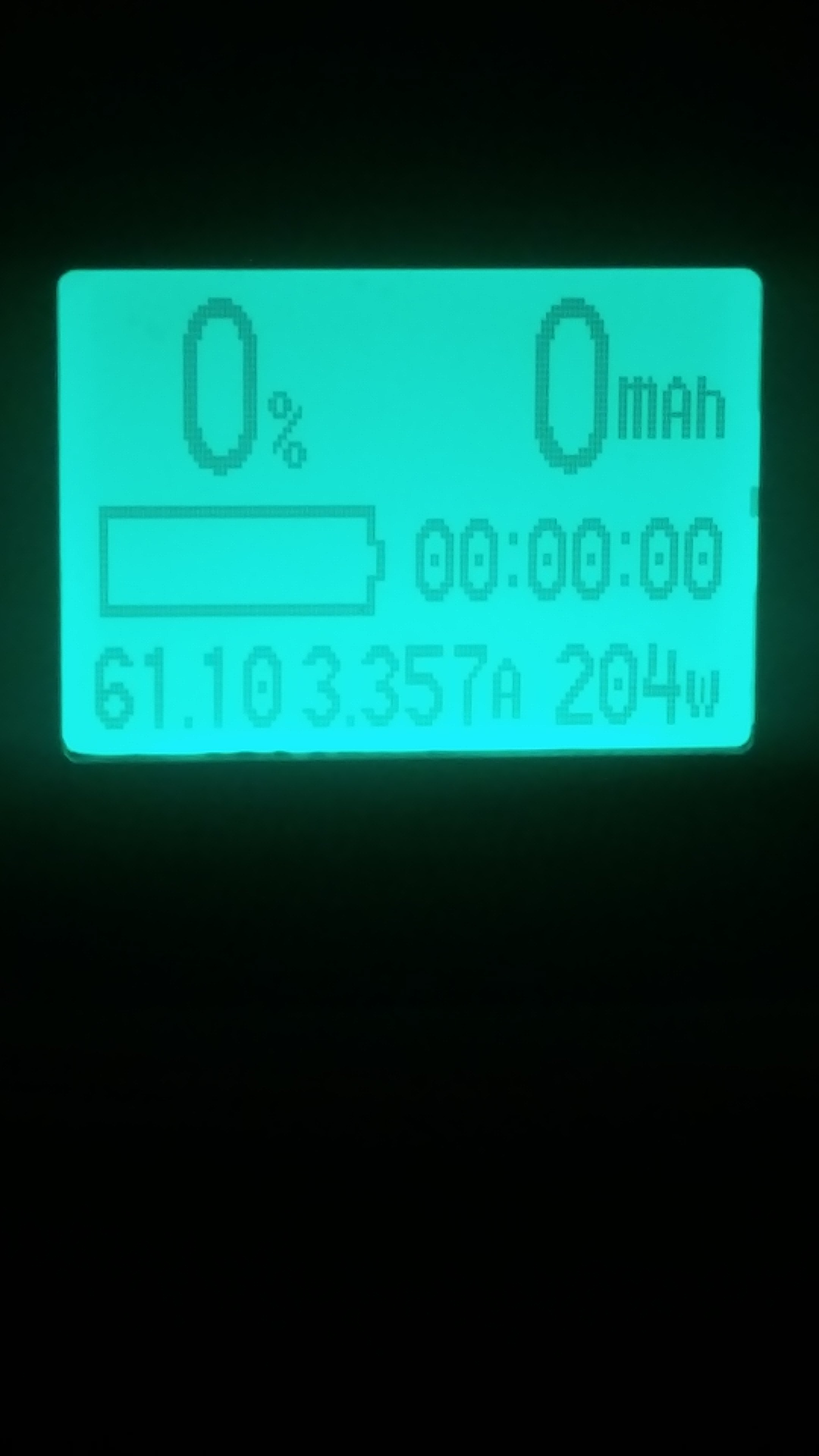

Das Coulometer ist nun auch eingetroffen, heute erstmal zum Messen des Ladestroms eingeschleust. Das gute Meanwell haut richtig was raus. Das Ersatzladegerät vom Rentnermobil lädt mit mit 180 Watt. Da ist es wohl schneller immer mit dem Maenwell vorzuladen und dann mit dem kleinen Teil den Rest.

Mutig wie ich bin, habe ich nun beide tauglichen Lader zusammen geschaltet.
