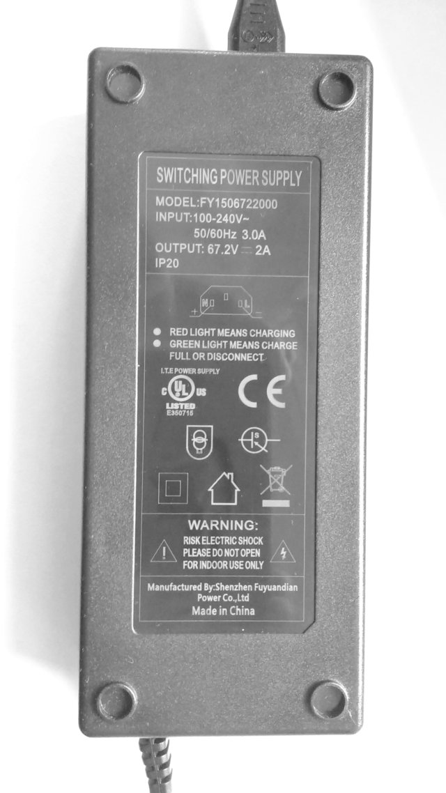

Re: Ladegeräte parallel schalten?
MEroller hat geschrieben: Fr 23. Nov 2018, 22:06 [...] Korrekte Versuchs-Reihenfolge wäre aus meiner Sicht, zuerst einen Lader den Ladevorgang starten zu lassen, den zweiten derweil auch primärseitig einzustecken und erst nach Start des Ladevorgangs vom ersten den zweiten Lader auch mit der Batterie zu verbinden. Damit stellt man sicher, dass der zweite den ersten Lader mit seinem "Batteriesuchsignal" nicht verwirrt, bzw. nicht der Zweite vom Ersten verwirrt wird.
stromtanker hat geschrieben: Fr 23. Nov 2018, 23:10 Ja, MEroller hat recht. Vielleicht genügt es ja schon schon die Anschlußreihenfolge zu verändern.
Mit etwas Mut mal experimentieren. Mal primär einzeln starten mit Ladegerät 1 [...] und auch umgekehrt beginnen mit Ladegerät 2 [...]
Das hat gefunzt
Hab gestern die "Nacheinander-Varianten" getestet und das hat prompt geklappt. Werde es dann lieber auch gleich dabei belassen und die übrigen möglichen Anschlussreihenfolgen (sekundär zuerst usw.) gar nicht erst ausprobieren. Never change a winning team
Die abgelesenen Leistungen während des Ladevorgangs waren unauffällig, das Pfeifgeräusch hatte ich nur bei Test A und auch nur ganz kurz nach 20 Minuten für ca. 2 Minuten, dann war's wieder weg. Ansonsten alles ruhig und diesmal war das Pfeifen ohnehin um ein Vielfaches leiser als beim ersten Versuch, wo ich beide Ladegeräte gleichzeitig primär/AC angeschlossen hatte. Aber nun zu den beiden Tests.
Zur Erinnerung:
Lader #1: ~ 66,9 V
Lader #2: ~ 67,2 V
#1+#2 (parallel): ~ 67,1 V
Test A (90 min):
Beginn: Akku 57,7 V
00:00 #1 AC an's 230V-Netz (3 W)
00:01 #1 DC an Akku geklemmt (130 W)
00:02 #2 AC auch ans 230V-Netz (133 W)
00:03 #2 DC auch an Akku (264 W)
00:30 #1+#2 unverändert (260 W)
01:00 #1+#2 unverändert (262 W)
01:30 #1+#2 abgeschaltet (261 W)
Ende: Akku 60,9 V (+3,2 V)
Verbrauch lt. Zähler: 386 Wh
Test B (90 min):
Beginn: Akku 60,9 V
00:00 #2 AC an's 230V-Netz (3 W)
00:01 #2 DC an Akku geklemmt (137 W)
00:02 #1 AC auch ans 230V-Netz (139 W)
00:03 #1 DC auch an Akku (271 W)
00:30 #1+#2 unverändert (275 W)
01:00 #1+#2 unverändert (283 W)
01:30 #1+#2 abgeschaltet (240 W)
Ende: Akku 65,9 V (+5,0 V)
Verbrauch lt. Zähler: 404 Wh
Was mir aufgefallen ist:
1) Bei Test B ist der Spannungszugewinn im Akku bei gleicher Ladedauer und nahezu identischem Verbrauch über 50% größer. Liegt das an der nicht-linearen Spannungskurve im Verhältnis zur Kapazität?
2) Wenn ich die Gesamtleistungsaufnahme im Verlauf richtig interpretiere, scheint sich der später zugeschaltete Lader stets an den bereits in Betrieb befindlichen anzupassen, denn Test A (mit dem schwächeren Lader gestartet) bleibt ja unter dem Leistungsniveau von Test B.
3) Bei Test B steigt die Leistungsaufnahme im Verlauf etwas an, während sie bei A sogar minimal abnimmt, obwohl die Akku-Spannung ja noch sehr niedrig ist.
4) Der Leistungsabfall (-43 W) zum Ende von Test B ist sicher auf den hohen "Füllstand" bei inzwischen knapp 66V zurückzuführen, oder?
5) Und die Wärmeentwicklung war beim Parallel-Laden sogar geringer. Über 55°C ist das Gehäuse nicht warm geworden. Beim normalen Laden hab ich des öfteren Werte um die 65° gemessen. Das wäre natürlich ein erfreulicher Nebeneffekt, könnte aber auch Zufall sein oder woran liegt das?
Bin gespannt auf eure Gedanken zu den Ergebnissen
Schönen Sonntag noch

Vielen Dank für deine ausführliche Rückmeldung. So sollte ein Forum funktionieren.
Viel Spaß beim schnelleren Laden und dem gesparten Geld für ein großes Ladegerät. Ich kühle meine Ladegeräte immer aktiv. Außerdem kontrolliere ich nach jedem Ladeende die verbrauchte Leistung mittels Energiekostenmessgerät. Anhand der gefahren Tages-Kilometer (von Akku voll zu Akku voll) kann ich den Energieverbrauch je gefahren Kilometer bezogen auf primär 230 Volt ermitteln.

Ja, gut zu hören, dass das, was schon von Dutzende von E-Zweiradfahrern gemacht wird jetzt auch bei Dir geklappt hat
Die Ladeleistung kann leicht schwanken während dem Laden, weil sich Batteriezellen nie komplett linear verhalten beim Laden und entladen. Das ist Elektrochemie am Werk, wo es mal besser und mal schlechter läuft beim Li-Ionen durch Elektroden, Elektrolyt und Separator drücken.
Was auch normal IST ist die Leistungszunahme bei steigender Batteriespannung, denn die Lader versuchen ja erst einmal Ihren Ladestrom konstant zu halten. Und da Leistung gleich Spannung mal Strom ist steigt die Leistung bei steigender Spannung und gleichem Strom an. Gegen Ladeende schalten sie normalerweise in die kostant-Spannungs-Phase, während sie den Ladestrom herunterschrauben, was die Ladeleistung sinken lässt. Und da Du jetzt doppelt in den Akku feuerst ist diese CV-Phase nur noch grob halb so lang wie mit Einzellader und kann daher nach wenigen Minuten schon rum sein. Das kriegst Du nur mit, wenn Du die Anzeige Deines Energiemessgeräts direkt beobachtest. Auch werden nicht beide Lader gleichzeitig abschalten wegen leichten Ungenauigkeiten in ihrer Spannungsüberwachung.
Bei meiner Zero ist diese CV Phase gerade mal 5 Minuten lang, mit nur einem Lader, d.h. beim Loggen im Ein-Minuten Abstand habe ich gerade mal 5 Messwerte zum Plotten. Wenn ich aber die Anzeige beobachte sehe ich im Sekundentakt, wie die Watts erst einzeln und dann immer schneller nach unten purzeln.

Danke für das Lob
und die interessanten Hintergrundinfos!
@stromtanker:
Ich werde die Werte beim Laden weiter protokollieren, allein schon um noch mehr Erfahrungen zu sammeln. Der Verbrauch unserer Roller interessiert mich auch, um die Reichweite besser abschätzen zu können. Habe bisher nur 1x ganz vollgeladen, werde das demnächst aber mal wieder machen, denn es soll ja auch gut sein zum Ausgleichen unterschiedlicher Zellspannungen.
Das Kühlen per Lüfter steht als nächste Maßnahme an.

Danke für deine Erläuterungen zum Leistungsprofil beim Laden. Dann lag es ja eher an der zunehmenden Akku-Spannung als an den verschieden starken Ladegeräten. Beim nächsten Laden fange ich mal mit #2 an und nehme #1 im zweiten Durchgang. Mal schauen, wie es sich dann verhält Watt-technisch.
