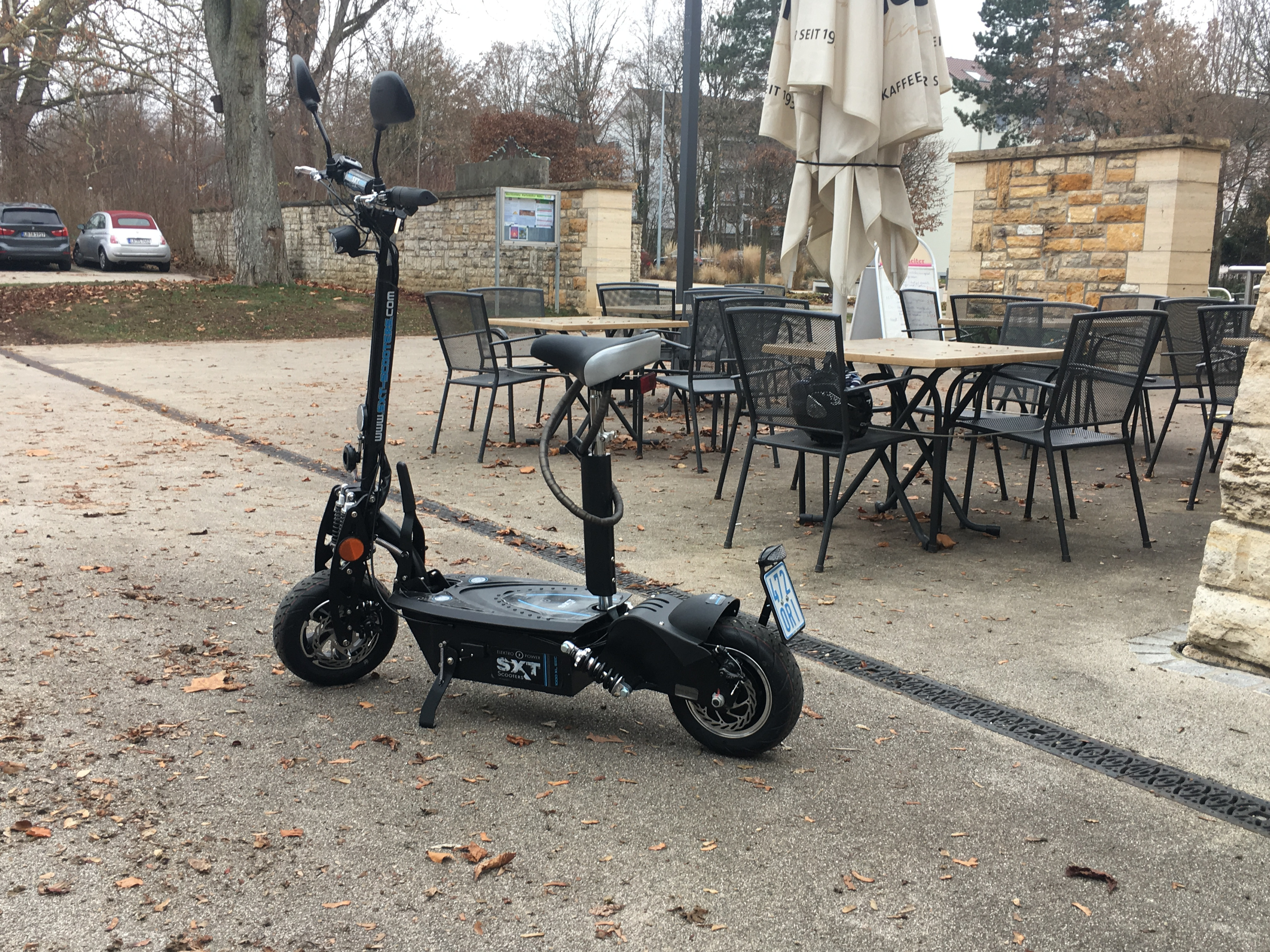

Guten Morgen Detlef,
laut Tacho fährt meiner 45 km/h :lol: aber mit GPS Messung gerade mal 30 km/h, den Tacho kannst vergessen.
Mein Niu N1S fährt laut Tacho 48-49 km/h und GPS sagt genau 45 km/h da hält sich die Tachoabweichung in Grenzen.
Nun bin ich mal auf deine Aussage gespannt.
Gruß Gege

Hi Gege,
so Testfahrt geschafft.
Durch den Lithium Akku ist der Roller nicht schneller. Er beschleunigt auch nicht besser.
Der einzige Vorteil liegt alleinig in der Reichweite.
Mein Tacho geht ca. 4-5 km/h vor.
Ich bin 184 cm groß bei 93 kg. ;)
Die angezeigte Höchstgeschwindigkeit auf gerader Strecke war 37 km/h - GPS 33 km/h
Wenn ich mich tief beuge, wie bei einem Motorrad ist er auch 2 km/h schneller. Ist aber sehr unbequem und sieht mit Sicherheit komisch aus. :lol:
Ich hoffe das ich Dir mit den Angaben helfen konnte.
Detlef

Hi Detlef,
ja deine Angaben helfen mir sehr, dann werde ich meinen Scooter wohl behalten und nicht zurücksenden.
Ich bin wie du 1,84 m und wiege 93 Kilo… 😂😂👍
Ich habe es mir schon gedacht dass die Aussage von SXT wohl so nicht stimmen kann, warum soll der Akku bei der Endgeschwindigkeit einen Einfluss haben?
Dann fährt dein Scooter circa 3 KMH schneller als meiner, deswegen werde ich meinen behalten… Wäre der Unterschied jetzt viel gravierender würde ich ihn zurücksenden.
Vielleicht telefoniere ich noch mal mit SXT ob ich einen anderen, genaueren Tacho bekomme.
Und du hast genau das selbe Modell wie ich?
Und was hast du für den neuen Akku bezahlt? Und warum war der alte Blei Akku nach knapp 600 km schon am Ende?
Ich danke dir vielmals für deine Mühe.
Liebe Grüße Gege

Hi Gege,
ja ich habe das selbe Modell wie du.
Denn Akku habe ich letzte Woche mit einen 1000xl EEC altes Modell, unbenutzt, für 770,- € bekommen.
Ein Freund von mir bekommt den Roller und meinen "alten" Akku und ich denn Lithium Akku.
So zahlt jeder knapp 400,- € und beide sind glücklich.
Wenn du einen Akku suchst, würde ich auch versuchen ein Bundle zu bekommen und den Roller zu verkaufen.
Meinen Roller habe ich Gebraucht, 2 Wochen alt, für 660,- €uro bekommen.
So habe ich alles zusammen für 1050,- € ergattert. Das passt.
Ich habe an meinem Roller übrigens eine Blinkanlage verbaut. Wenn Du interesse an Information hast melde dich einfach.
Detlef

ja an einer Blinkanlage habe ich Interesse, wenigstens für hinten, habe schon in der Bucht geschaut, aber noch nichts wirklich ansprechendes gefunden. Weil Hand rausstrecken ist irgendwie gefährlich, da wackelt der Roller. Wie sieht deine Blinkalage aus?
Habe mir für den Scooter vorher einen Einkaufskorb für die Lenkstange bestellt. Damit ich wenigstens meine Brötchen hinein legen kann… :mrgreen:
Da hast du einen guten Deal gemacht mit deinem Kumpel.
Wieso hat der andere den Scooter nach 2 Wochen wieder verkauft?
Gruß Gege
Schön ist die Welt... :mrgreen:

Hi Gege,
Danke für Dein Lob. :oops:
Dafür must Du aber kein Elektriker sein. Da ich kein Blink Relais verwenden musste ich die eigentliche Arbeit nur das Verlegen der Kabel.
Die Halter für vorne und hinten habe ich mir aus Edelstahl anfertigen lassen.
Für den Anbau incl. Elektrik habe ich dann gute drei Stunden gebraucht.
Also habe Mut und versuche dich daran. Falls du es machst kann ich dir gerne per Telefon zur Seite stehen.
Das schwierigste war herauszufinden, welche Adern für eine 12 V Versorgung vorgesehen sind. Der von SXT zur Verfügung gestellter Schaltplan passte für alles aber nicht für den Roller. :evil:
Detlef
