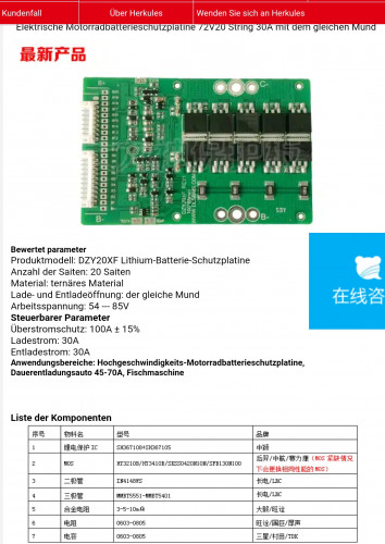

Im Internet könnte ich mein BMS finden.
Jetzt habe ich auch ein paar Daten.
Es ist sogar ein 20S - BMS mit 30A.
Beim Laden wird bei 4,25V abgeschaltet.
Beim Entladen wird bei 2,70V abgeschaltet.
Bei Kurzschluss wird bei 100A abgeschaltet.
Gruß Harry

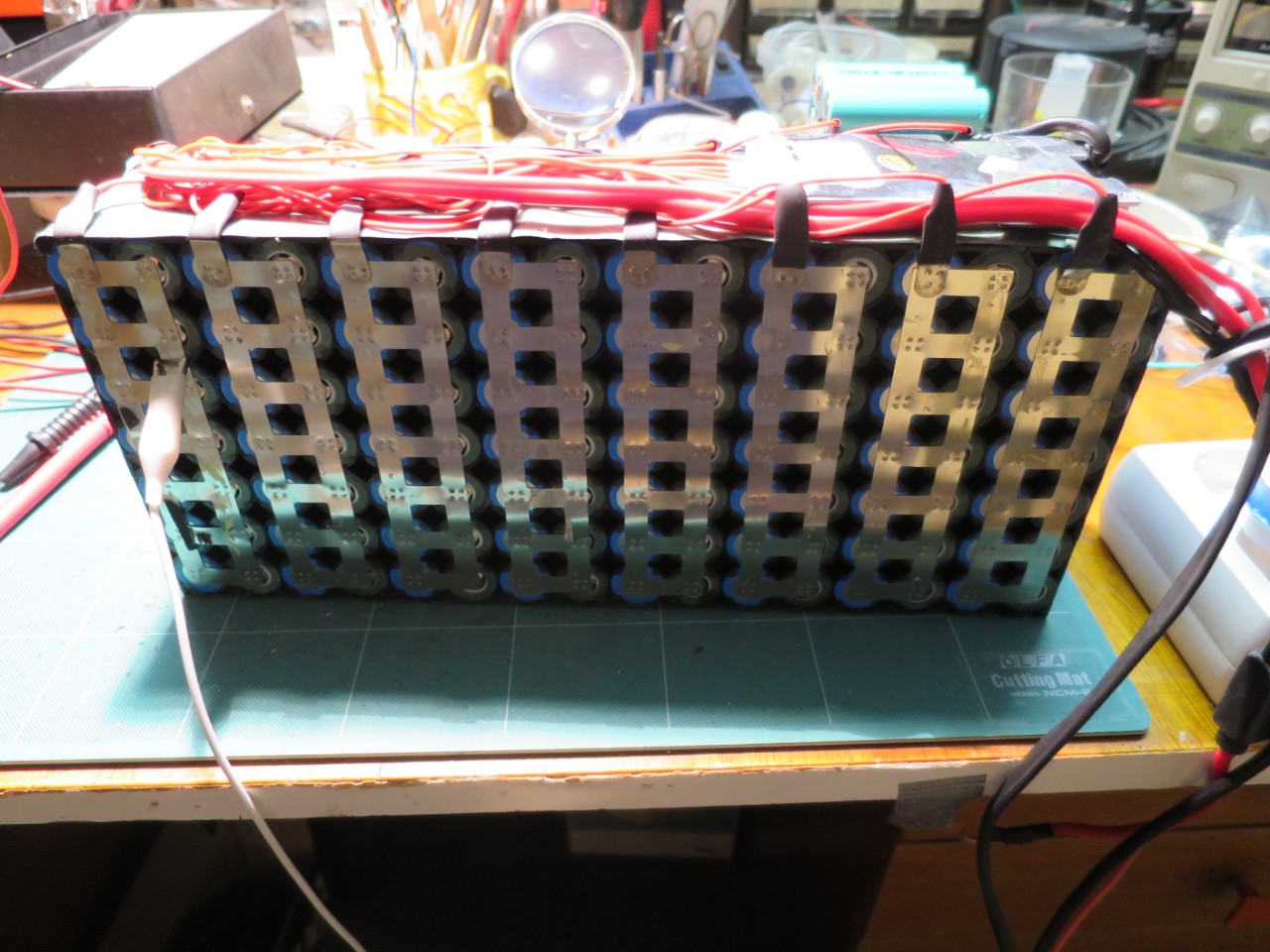

Ein Geheimnis könnte ich schon mal lüften.
Die Abschaltung der Lithium-Ionen-Batterie kam nicht durch irgendeinem Schlafmodus, sondern durch Unterspannung.
Die parallel geschalteten Zellen von 1 bis 15 hatten alle 3,83V aber der letzte Block am Pluspol hatte nur 2,36V.
Es war recht mühsam das Gehäuse aufzuschrauben. Es waren Spezialschrauben mit einem Dreieckkopf in einem tiefen Schacht, der für einen Schraubendreherbit zu dünn war.
Als weitere Schikane waren die Zellen mit Doppelklebeband am Gehäuse festgeklebt.
Die 7 parallel geschalteten Zellen lade ich jetzt erstmal nach, aber das kann auf Dauer keine Lösung sein.

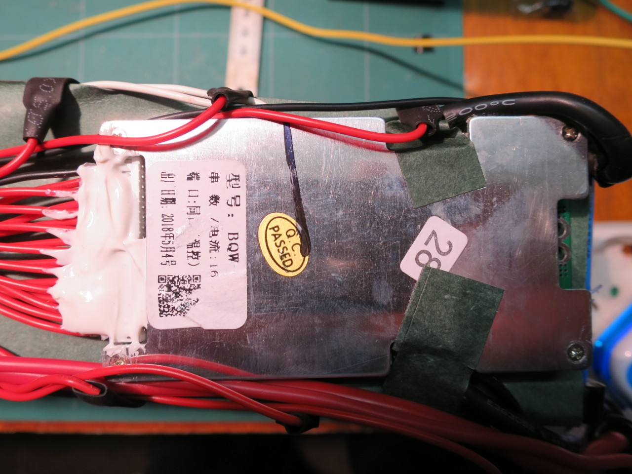

Bei der Batterie ist ein anderes Modell des BMS verbaut.
Die Kabel von den Zellenblöcken zum BMS sind zwar gesteckt, aber dick mit Silikon gesichert.
Jetzt muss ich erst das Silikon abknippeln.
Gruß Harry

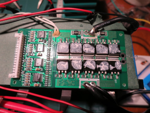

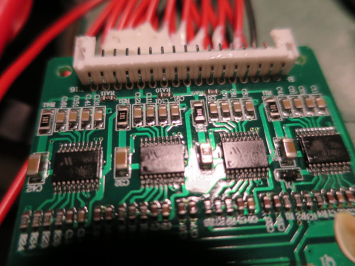

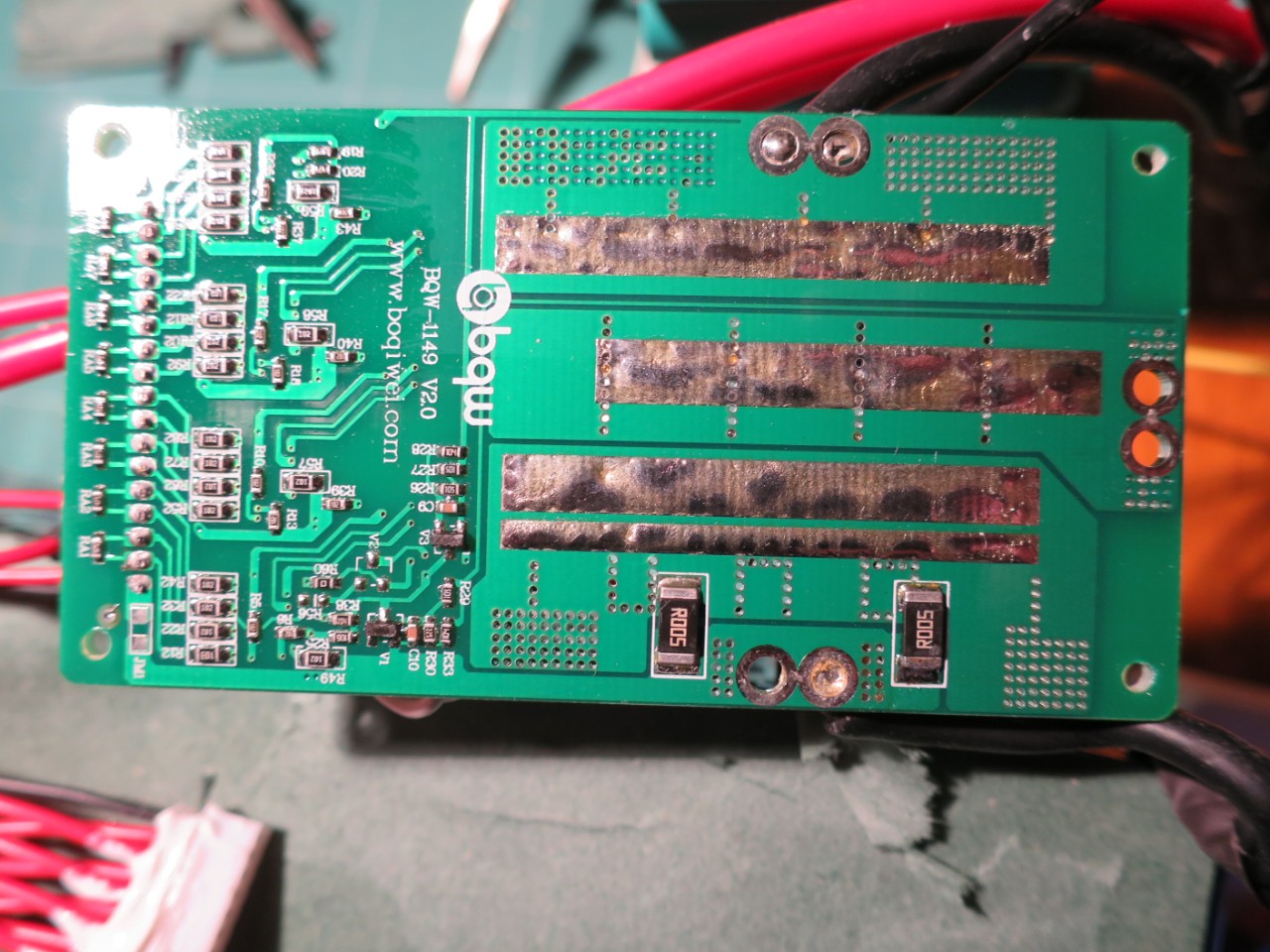

So, das BMS ist freigelegt.
Das BMS ist von einem anderen Hersteller, aber ähnlich aufgebaut.
Die 2 weißen Kabel gehen zu einem Temperaturfühler.
Es wird schwierig auf der Platine den Fehler zu finden. :cry:
Gruß Harry

Bei Preisen von <20 Euro finge ich erst gar nicht an, den Fehler auf dem BMS board zu suchen. Es könnte ebenso gut, an einer der 112 chinesischen 18650er Zellen liegen......
Gegebenenfalls einen Siebenerpack mit dem Dremel heraustrennen und 7 neue 2.600er Markenzellen mit Z-Fahnen wieder einlöten. Lötkolben von klein bis groß sind ja genügend vorhanden.
Den Fehler einkreisen ginge wohl nur so: Alle 16 Bänke auf 4,1V bringen und eine Probefahrt ohne BMS machen. Wie verhält sich der verdächtige Siebenerpack?
