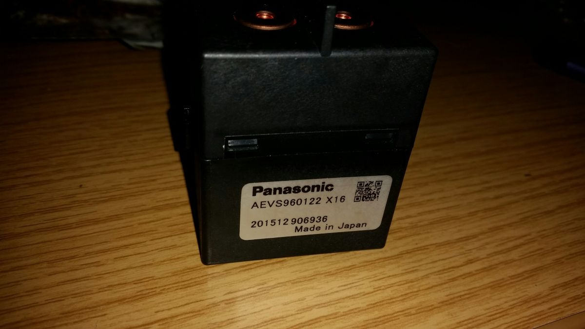

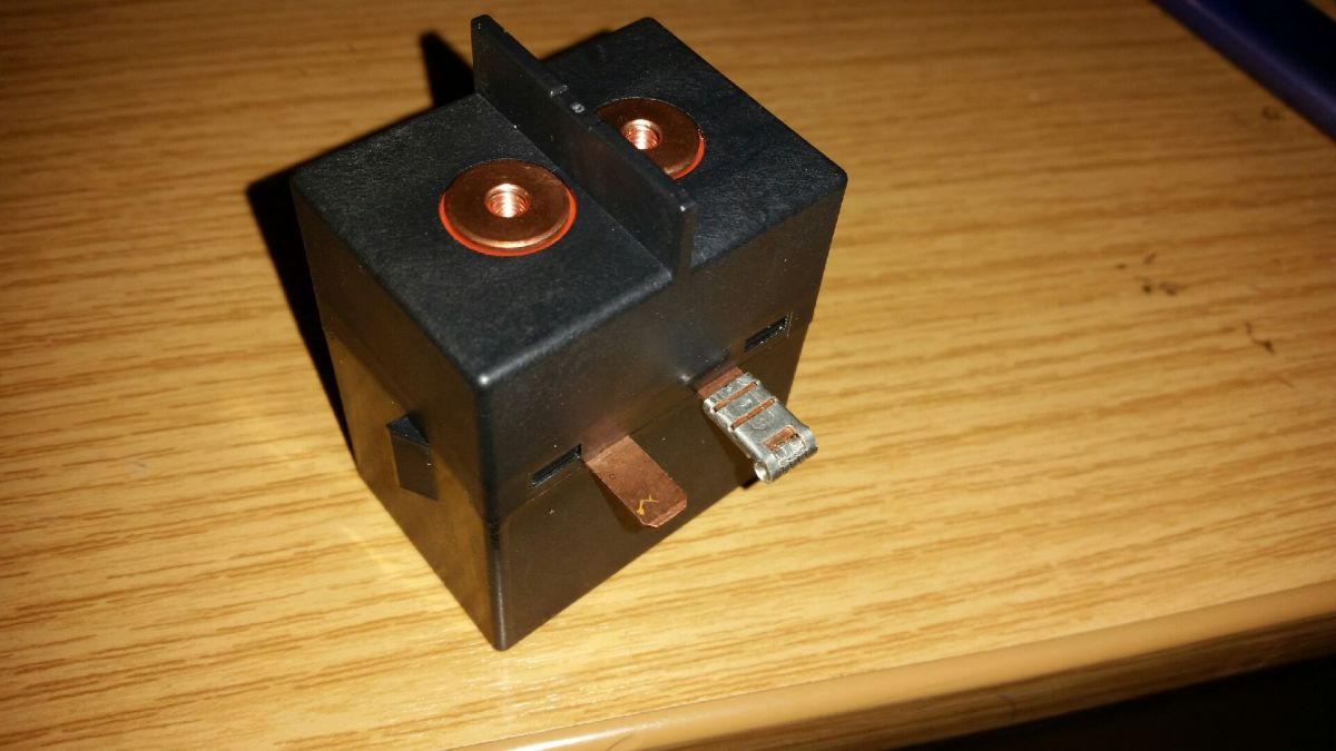

Mein Freund hatte mir noch solch einen Schütz, den ich einbauen werde.
Solch ein (Panasonic)Schütz kostet fast so viel. wie der Controller.
Grüße Didi, der heute mal anfängt, das ganze Controllergeraffel einzubauen.

...... dann hast du deutlich zuviel bezahlt. Bei Kelly kostet so ein Schütz USD 29,-
- Beiträge: 113
- Registriert: So 2. Dez 2018, 12:38
- Roller: Elektrogespann
- Wohnort: wilde Süden
Re: Controller programmierbar gesucht
Moin Peter, das habe ich vergessen beim Kelly gleich mitzubestellen
Mich hat der Schütz gar nichts gekostet
hier in Deutschland kostet er anscheinend 140 €
Grüße Didi

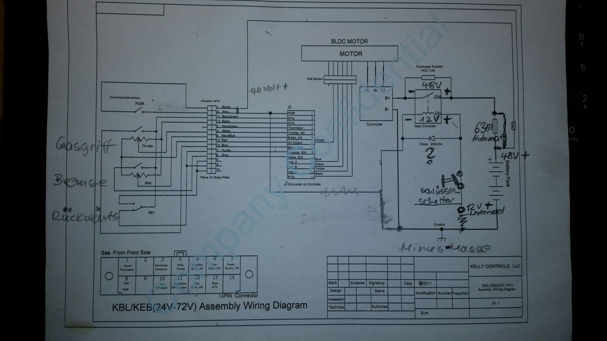

Hallo...hab soweit alles angeschlossen außer der pinken Draht PWR 1...Muss der jetzt auf Minus ?
- Beiträge: 20699
Bitte schaue den Schaltplan an (KBL KEB Assembly.pdf), verfolge, wo die pinke Leitung beim dort angezeigten "Connector-14PIN" weitergeht und verfolge die Linie bis zum entsprechenden Pol der Batterie. Dann findest Du die Antwort auf Deine Frage ganz alleine (nicht drausbringen lassen von der kuriosen Leitungsführung zweimal durch den 14PIN Stecker...).
Erst dann meine Nachricht vom Donnerstag dieser Woche nochmals genau durchlesen und staunen, dass die Antwort dort schon steht

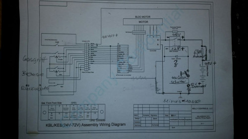

Guten Morgen..., gestern in der Garage, hab ich mit dem Handy noch versucht, das Foto vom abgeänderten Plan einzustellen, hat aber nicht geklappt.
Der Plan vom Kelly stimmt ja auch nicht mit meiner gekauften Version zusammen...deshalb ich es auch nicht so einfach, das alles jetzt zu verstehen...ich bin ja kein Elektroniker.
Ich hatte ja jetzt das neue Haupt-Relais montiert, das eine Spulenspannung von 12 Volt hat. Die 12 Volt-Spannung hab ich vom Motorrad nach dem Schlüsselschalter abgenommen und noch mal einen Schlüsselschalter in Reihe geklemmt, um das Beiwagenrad, also den Kelly-Kontroller separat an und ausschalten zu können.Im Boot hab ich eine Minusschraube gesetzt, um dort die Minusanschlüsse anschließen zu können.Dann musste ich natürlich die 48 Volt-Steuerleitung zum Kontroller unterbrechen.die 48 Volt Steuerleitung hab ich dannnach der 63 A Hauptsicherung abgenommen, dass ich dort die Spannung wegnehmen konnte.
Diese 48 Volt hab ich dann auf J2 PWR-1-Pink gelegt.
Dann ist der Controller gelaufen..war alles Ok und die Grüne Kontrollampe hat geleuchtet. Mit dem Gasgriff ist der Radnabenmotor dann auch gelaufen.
Hab dann auch den Lappi dran gehängt und konnte die Einstellungen anschauen.
Wollte dann noch den Reverselauf testen...ging aber nicht.
Hab dann angebrochen, weil es schon 21 Uhr war und ich auch ausgelaugt war.
Heute geh ich mit frischem Elan an die Geschichte ran. Gruß Didi
