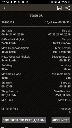

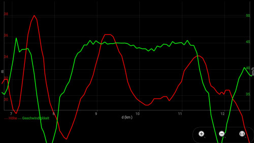

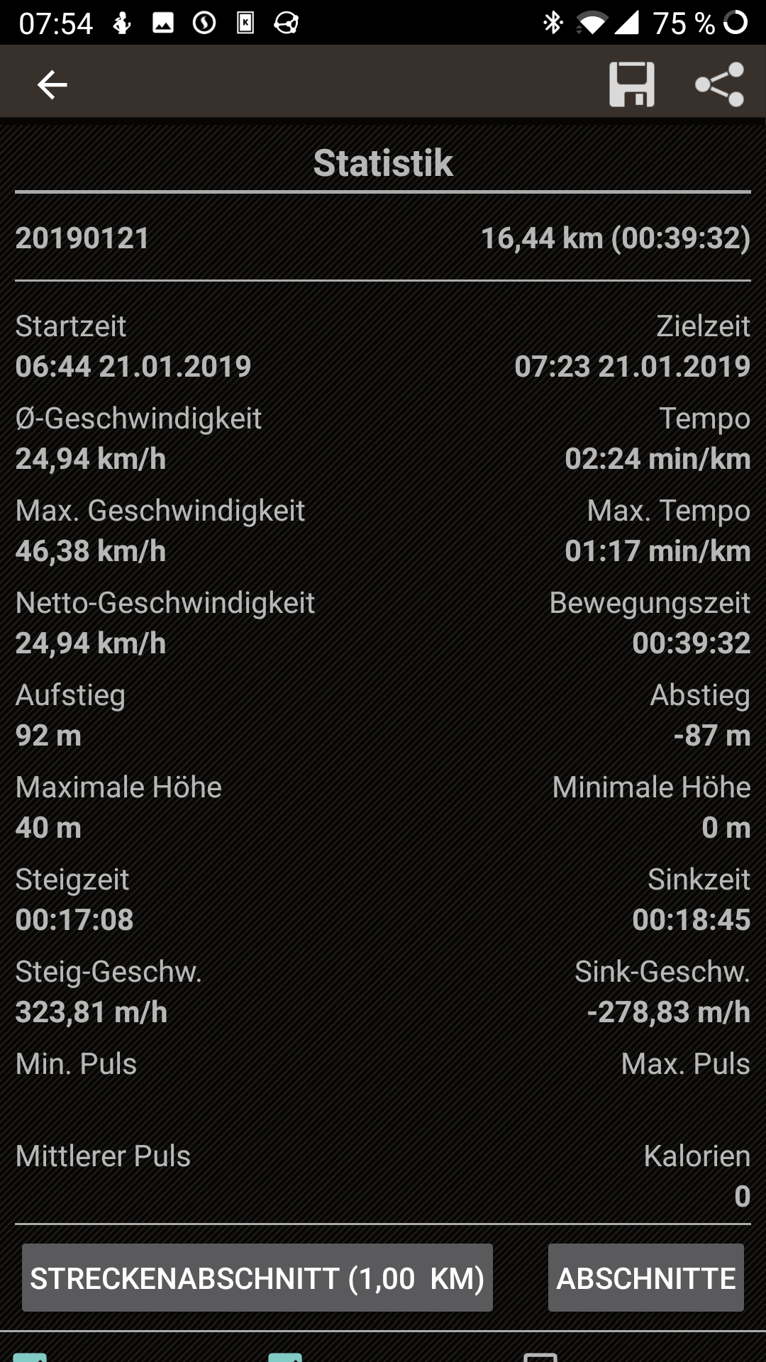

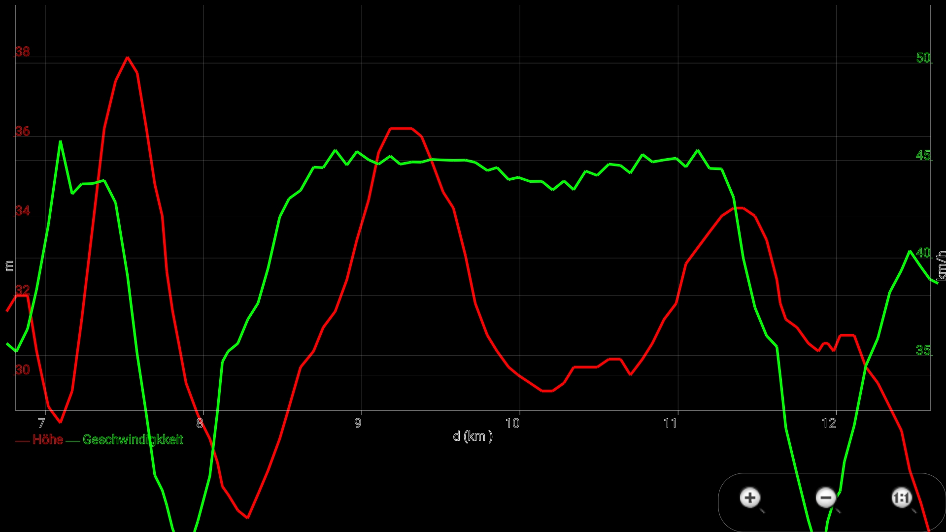

Die NIU App gibt dir nur die Route, die Streckenlänge, Start-/Endadresse, Start-/Endzeit, Dauer und die Nettodurchschnittsgeschwindigkeit. Start und Stop erfolgt automatisch. Das Handy muss dafür nicht an sein. Da sieht man auch schön, wo die Werkstatt ihre Testfahrt macht. ;)
Die beiden Graphen oben stammen aus "Oruxmaps" nach dem ich einen manuell mit "Gpslogger" heute früh aufgezeichneten Track importiert habe. Beides sind Android Apps.
