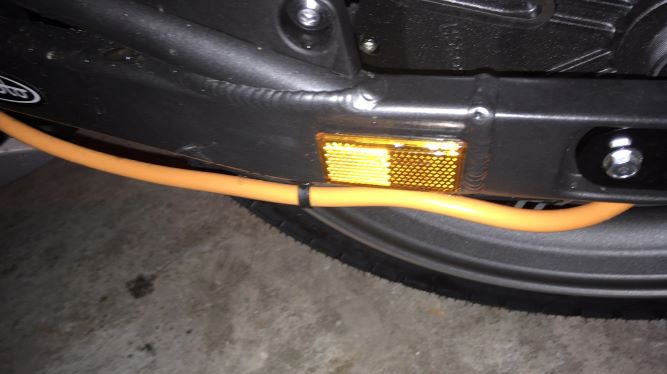

Hello World,
meine neue Supersoco TC April 2019 hat ein tolles Kabel für die Stromzufuhr des Motors.
Haben das jetzt alle neuen Modelle ?

Re: Super Soco 2019
Ja haben alle neuen, ich gehe davon aus das dass wieder so eine tolle Vorschrift ist. Ich persönlich würde es wahrscheinlich versuchen schwarz zu bekommen.VLong hat geschrieben: Do 11. Apr 2019, 21:20 Hello World,
