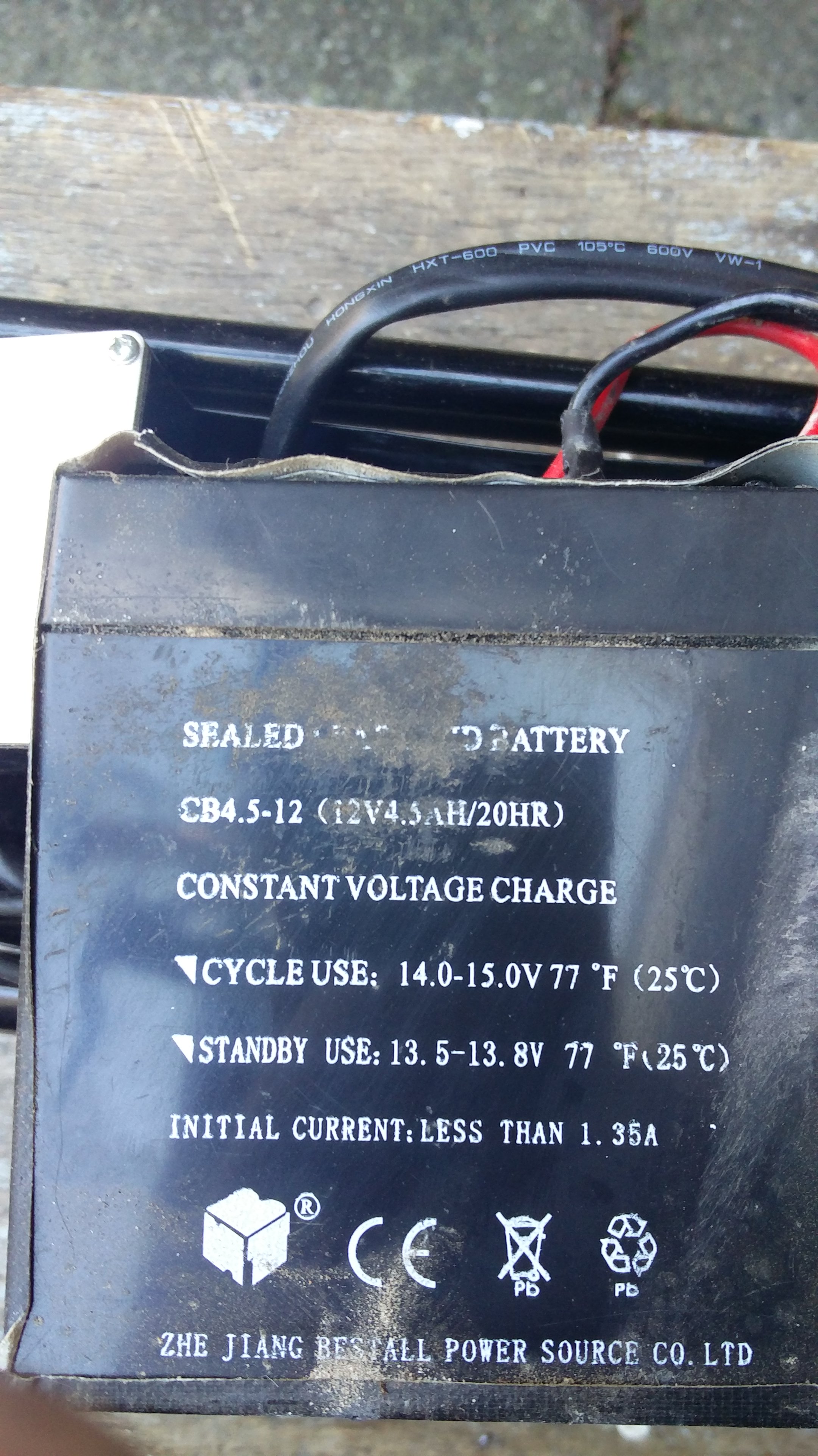

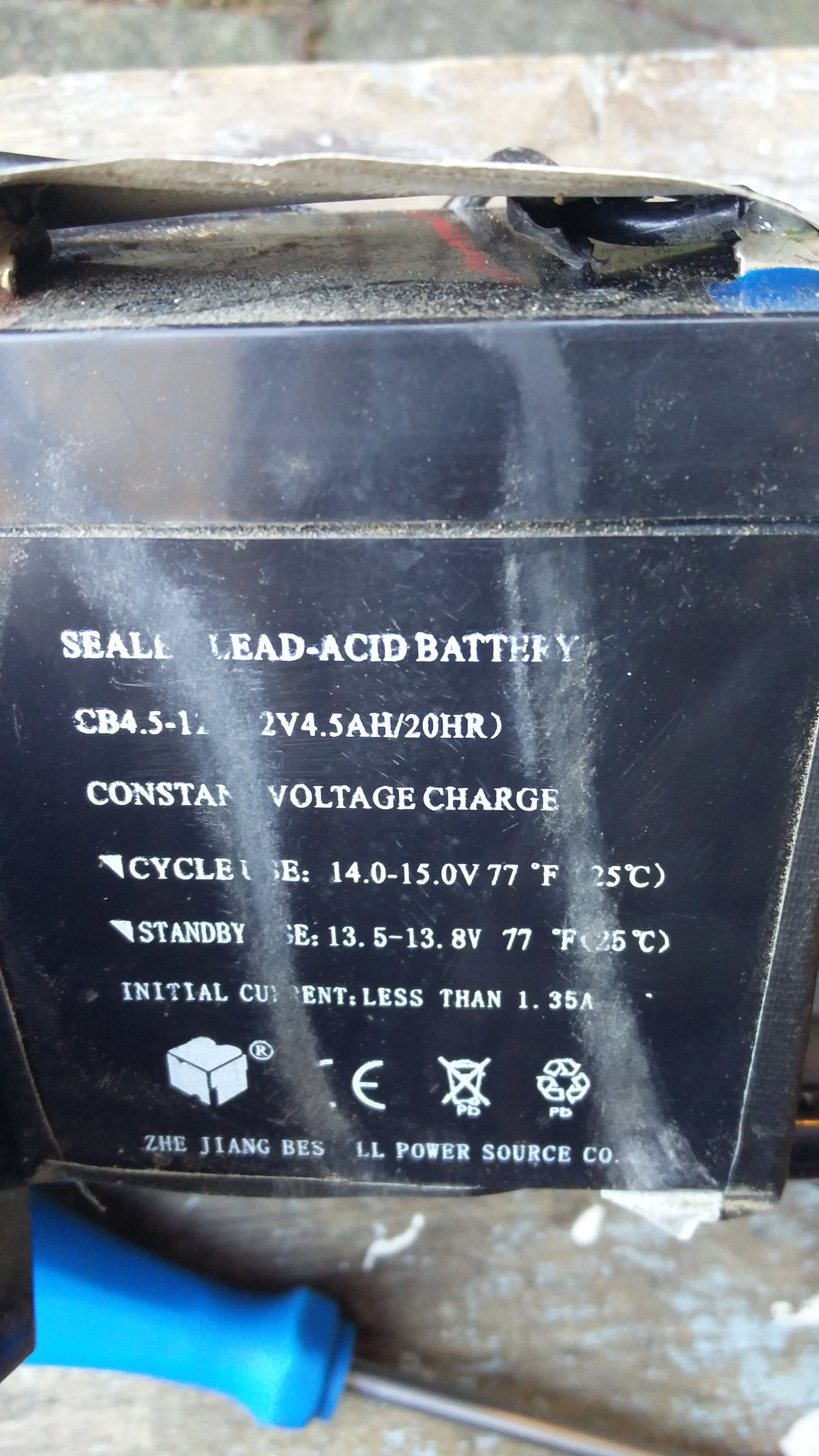

Moin, moin,Fasemann hat geschrieben: Mi 23. Jan 2019, 12:03 Moin, das Teil habe ich auch gerade in Arbeit. Meine Überlegungen ist einfach Zellen und Schrumpfschlauch.
Bekomme das Bild vom Akku nicht dran....
CB 4.5-12 20 HR
Cycle Use 14-15V bei 25 Grad

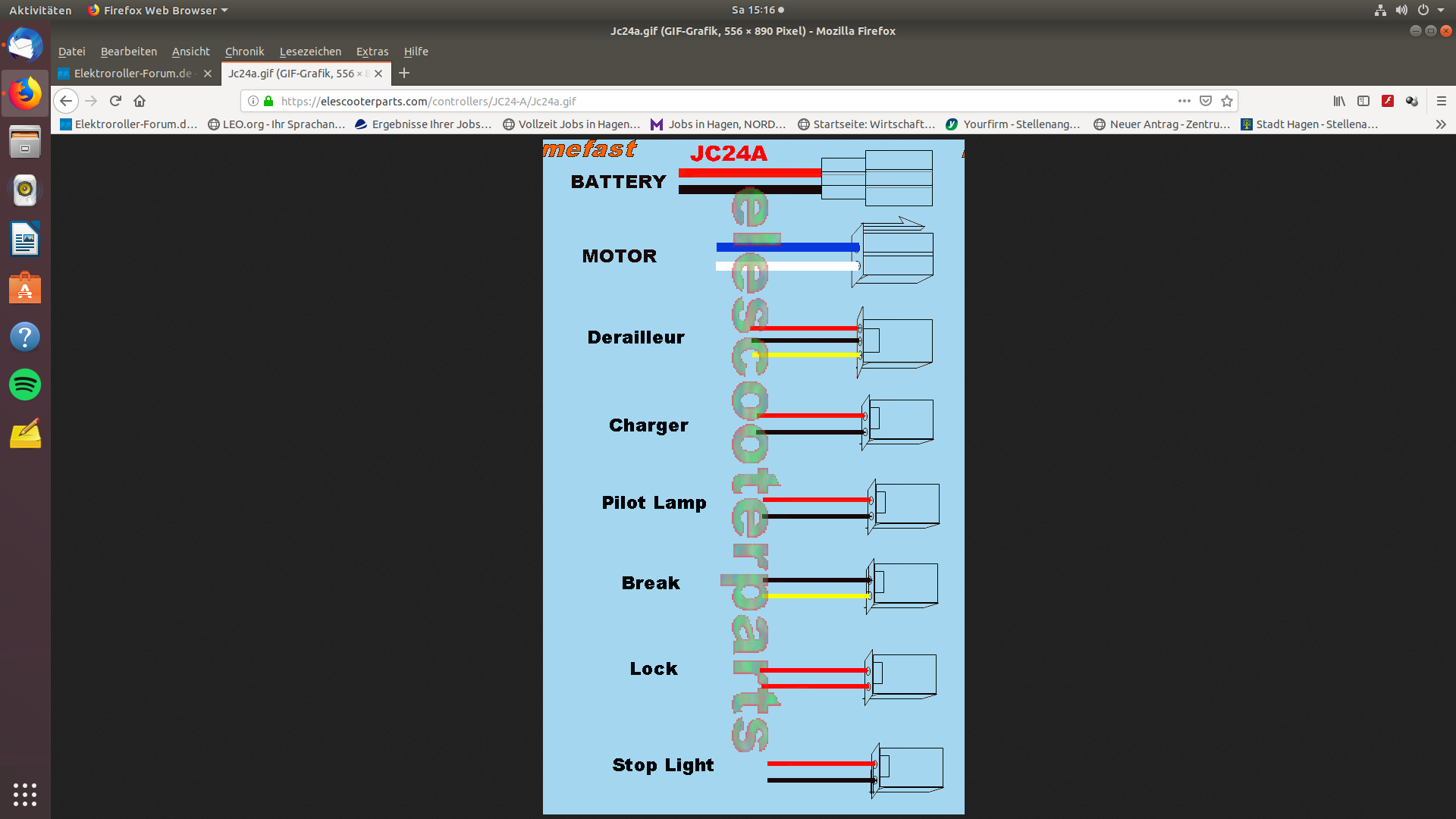

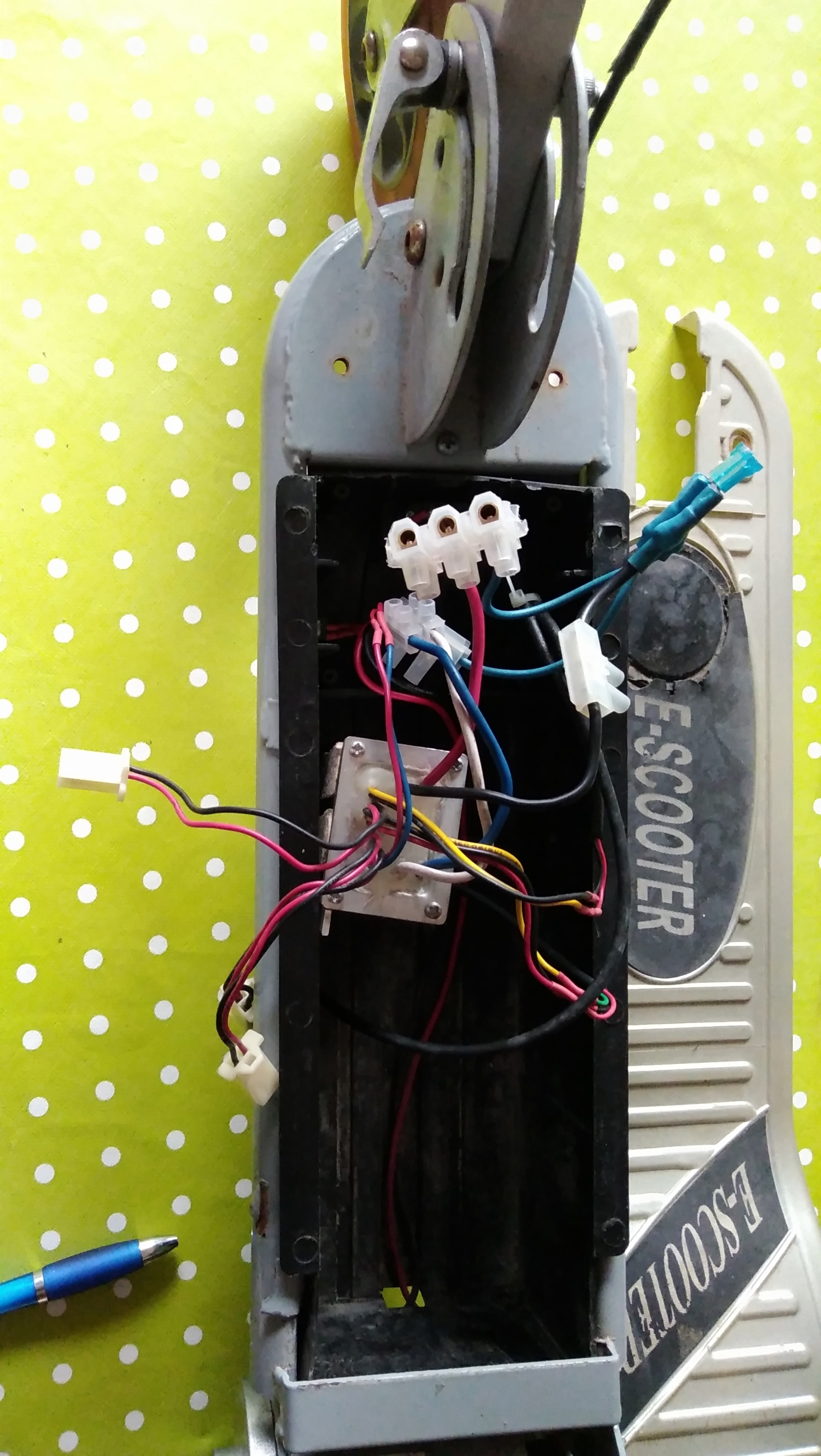

sag Mal kannst Du mir Mal die Verkabelung vom Controller aufzeichnen oder fotographieren. Ich bin mir nicht sicher ob mein Vorgänger so exakt gearbeitet hat.

@ Fasemann
Ich habe einen:
Yong Kang JC-24A Controller
Für einen 24 Volt Electric Scooter.
Die Farben der Kabel stimmen nicht genau mit denen an meinen JC 24 A überein.
