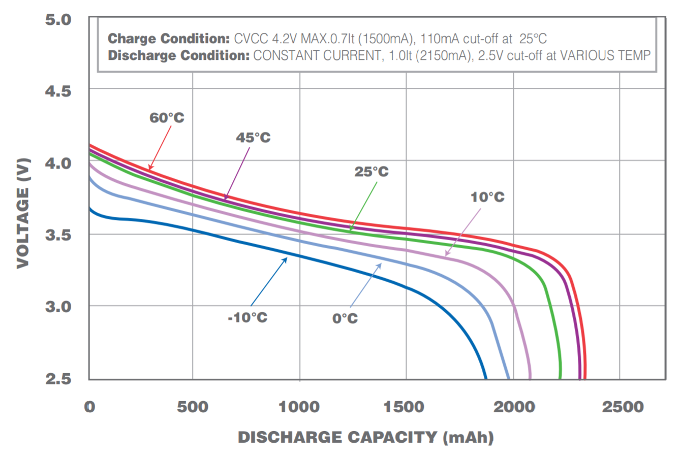

Ich glaube nicht, dass die Spannung temperaturbedingt "zusammenbricht". Wenn ihr Euch mal die Entladekurven einer Lithium-Zelle bei verschiedenen Temperaturen anschaut
(aus Datenblatt Panasonic CGR18650CH)
werdet ihr feststellen, dass sich der Ladestand weder über die Spannung noch die entnommene Ladung zuverlässig bestimmen lässt. Es ist also völlig normal, dass bei kälteren Temperaturen gegen Ende eine starke Korrektur der Angabe der Restladung stattfinden muss.

vsm hat geschrieben: Mo 28. Jan 2019, 10:04 Es ist also völlig normal, dass bei kälteren Temperaturen gegen Ende eine starke Korrektur der Angabe der Restladung stattfinden muss.
Nun ja, das BMS könnte durchaus die Akkutemperatur als Indiz hernehmen, die Prozentanzeige von Anfang an schneller runterlaufen zu lassen als bei warmem Akku. Das wäre über diese Grafiken realtiv einfach zu implementieren. Bis 30% trotz 5°C oder weniger im Akku runterzuzählen wie "business as ususal", und dann schalgartig auf 1 oder 0% zu korrigieren finde ich dagegen sehr bedenklich, das es das Vertauen in die Anzeige massiv unterhölt.

Da hast Du recht, allerdings ist es bei Roller-Akkus ja auch nicht unüblich, dass die erst während des Fahrens kälter werden, weil sie in der Wohnung geladen wurden. Ideal wäre, wenn das BMS ständig über den gemessenen Strom und den Spannungsabfall den Innenwiderstand mit einbezieht. Wird am Ende wieder an den Kosten für Entwicklung und Material liegen, dass das nicht gemacht wird...
Beim unu-Akku ist es übrigens das selbe. Hatten wir letzten Winter irgendwo hier thematisiert. Der "Absturz" ist nur nicht ganz so rasant.

Nicht unbedingt, kommt halt darauf an, wie das BMS genau arbeitet und das entzieht sich meiner Kenntnis. Der Akku ist ja nicht wirklich "alle", sondern nur unterhalb einer gewissen Spannung angekommen. Nach Verwendung bauen Lithium-Zellen durchaus wieder etwas Spannung auf und bei wärmerem Akku bricht die Spannung auch unter erneuter Last dann wesentlich geringer ein, so dass die Restladung dann für eine weitere Strecke reichen müsste.
