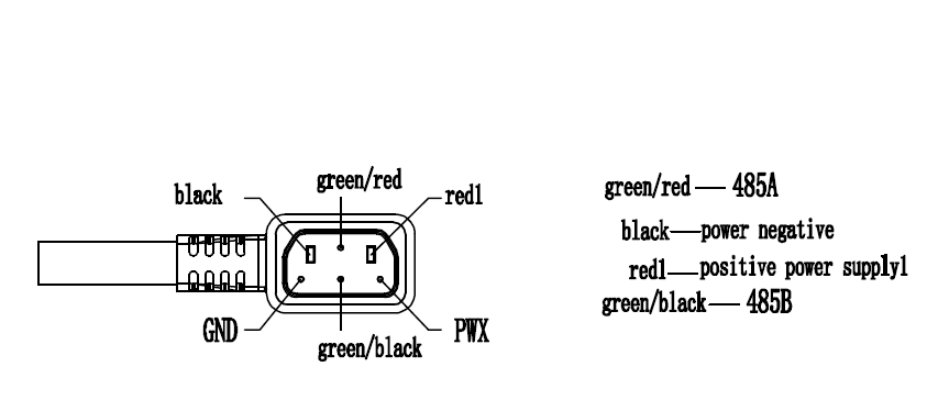

Gibt es bei den vielen fachkundigen Teilnehmern an diesem Forum Jemand der die Belegung des Akku-Steckers kennt?
Natürlich, die zwei großen Kontakte müssen nicht erklärt werden...
Es wäre die physiche Belegung der vier kleinen Kontakte und das Protokoll interessant.
Und dann kann man über den Tausch des BMS nachdenken...
Und nicht vergessen, die Betriebserlaubnis droht zu erlöschen! Scheinbar ist die Rennleitng seeeehr fachkundig. :?

Tomkat hat geschrieben: So 5. Apr 2020, 13:47 Gibt es bei den vielen fachkundigen Teilnehmern an diesem Forum Jemand der die Belegung des Akku-Steckers kennt?
Ja, ich :D

Re: BMS Super Soco TC
Beitrag von Tomkat »
@Wagner:
Vielen Dank!
Also ist der Akku als CAN-Busteilnehmer ausgeführt. Und hat schon jemand schon am Bus "mitgehört"? Was kann der Akku so berichten?
Beitrag von Wagner »
@Tomkat
Der Controller und das BMS kommunizieren beide über UART, genauer RS485.
Dementsprechend erfolgt die Parametrierung über ein rs485-usb-Adapter.
Leider ist unklar, was genau die da bereden und wie man die controller-Einstellungen ändern kann (das Update-Tool vom Händler spielt lediglich ne neue Datei auf..).
