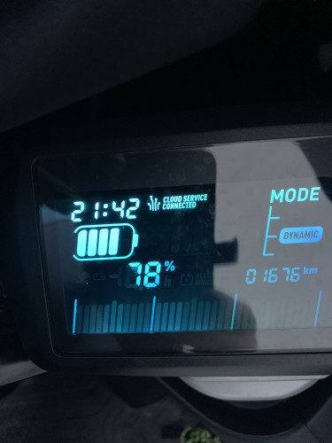

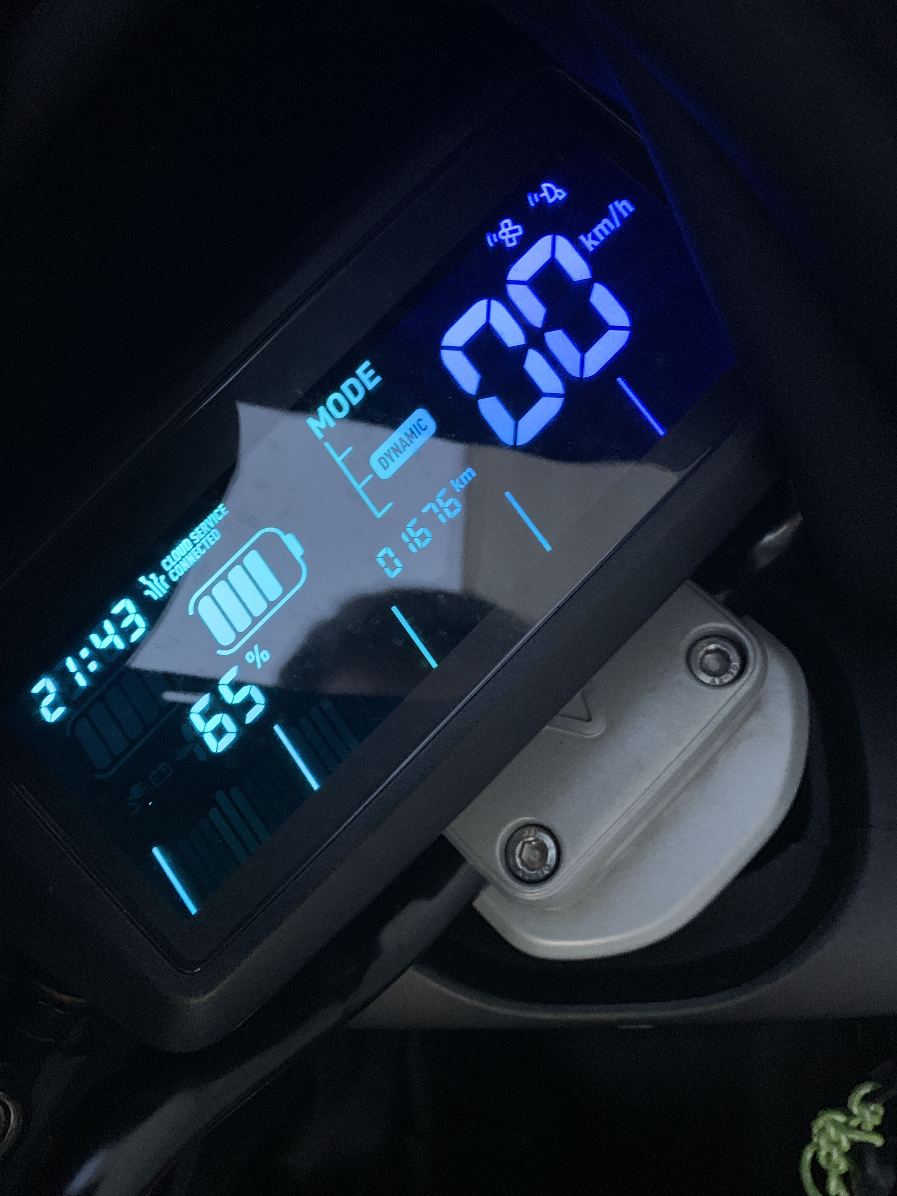

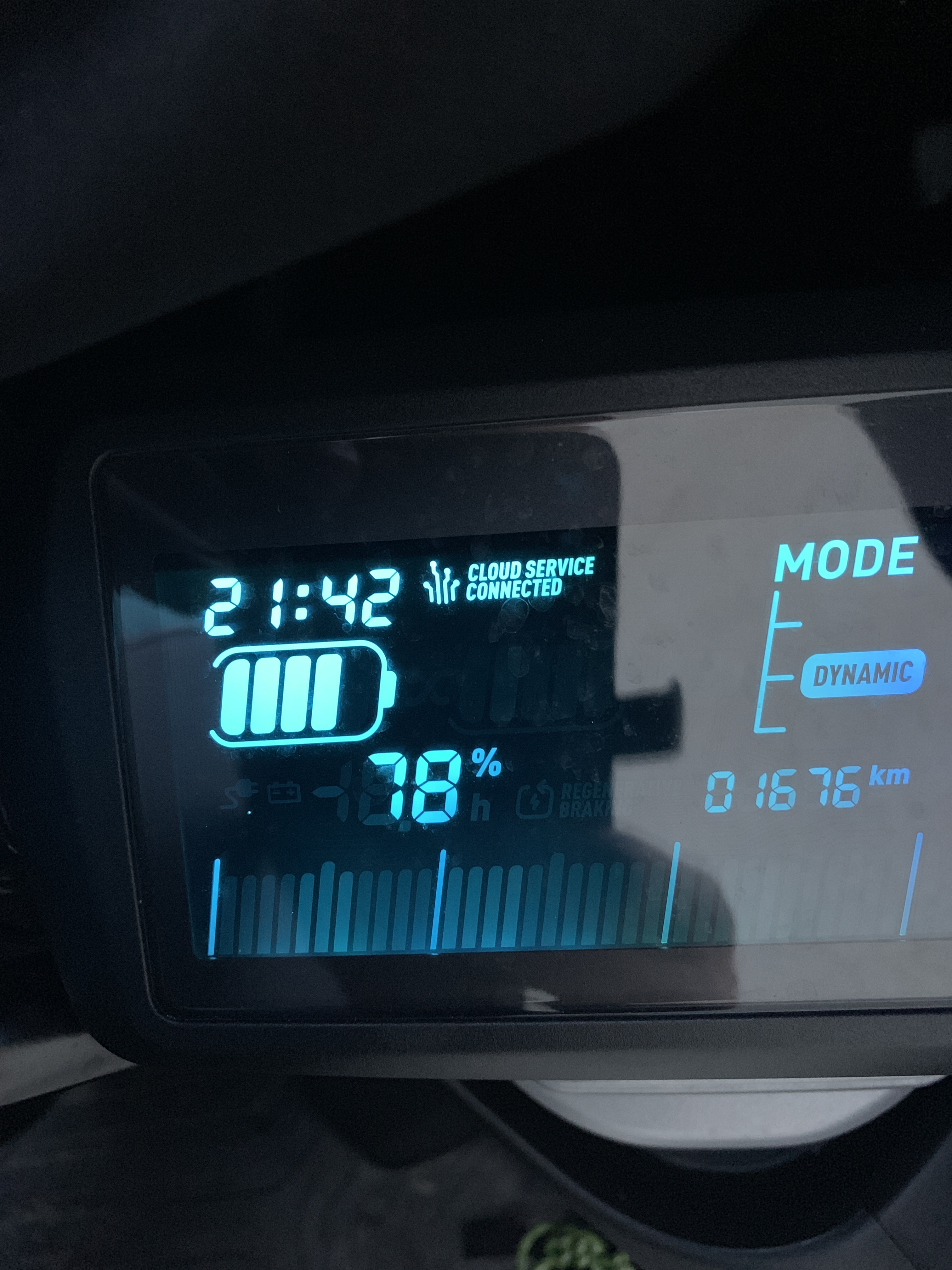

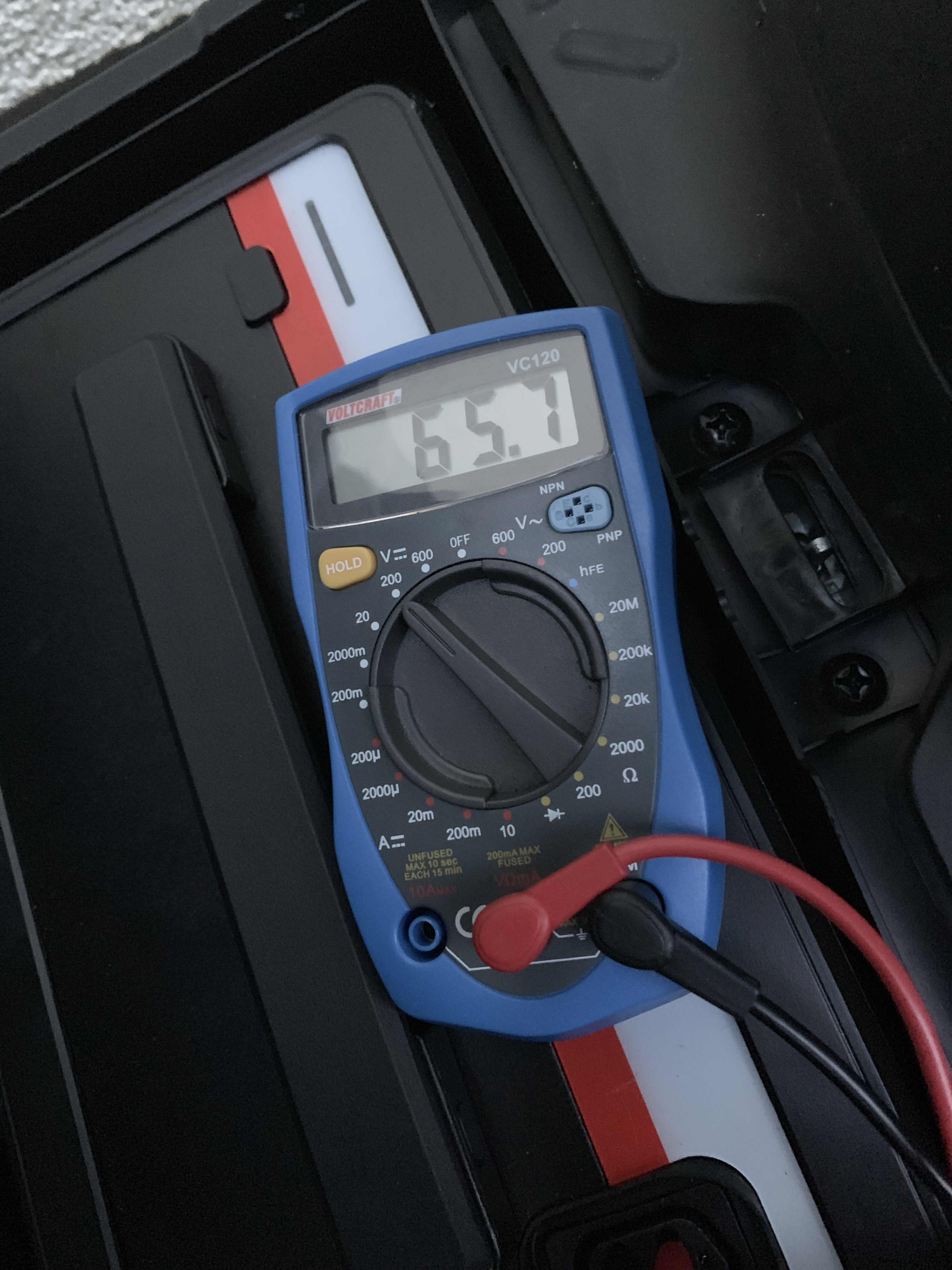

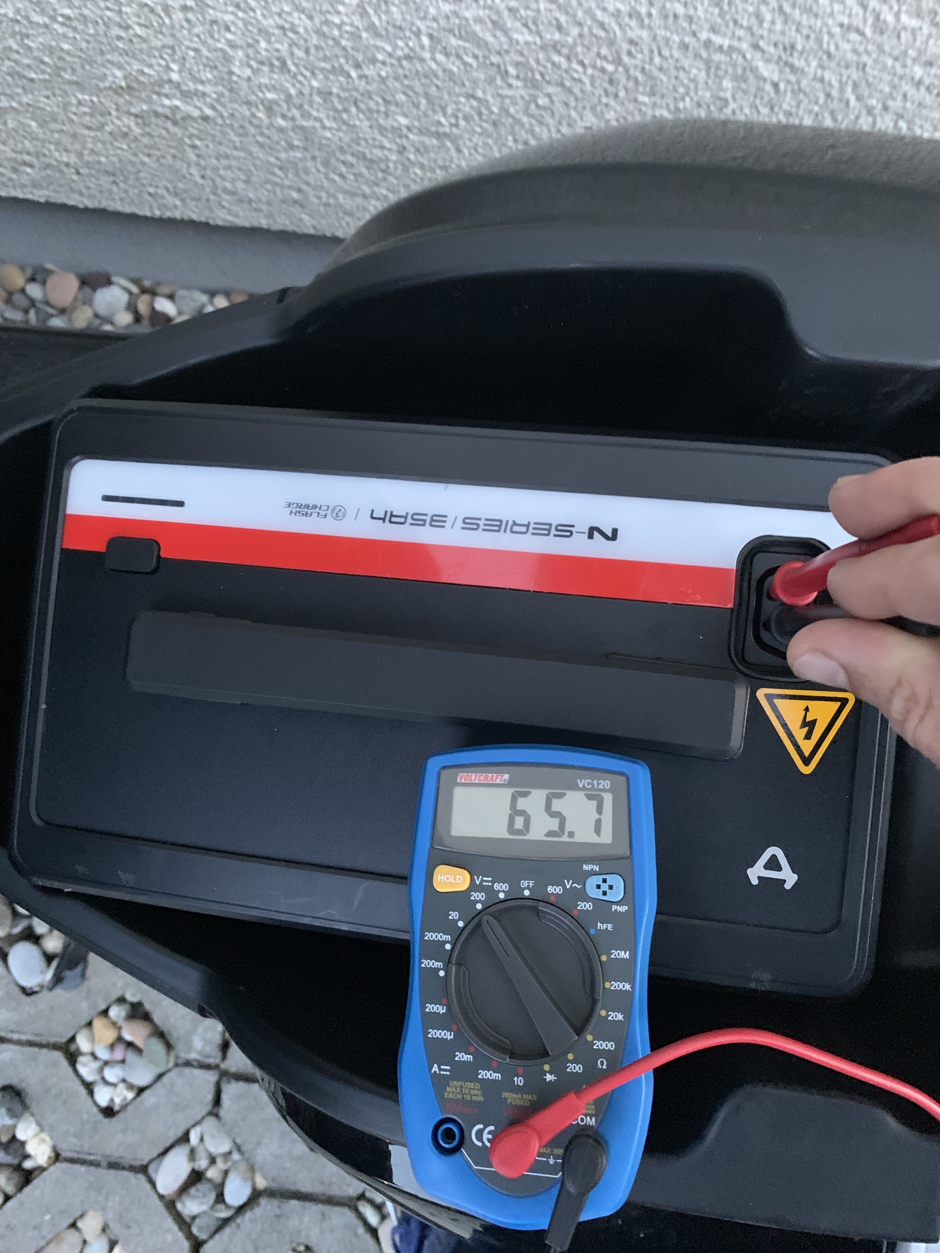

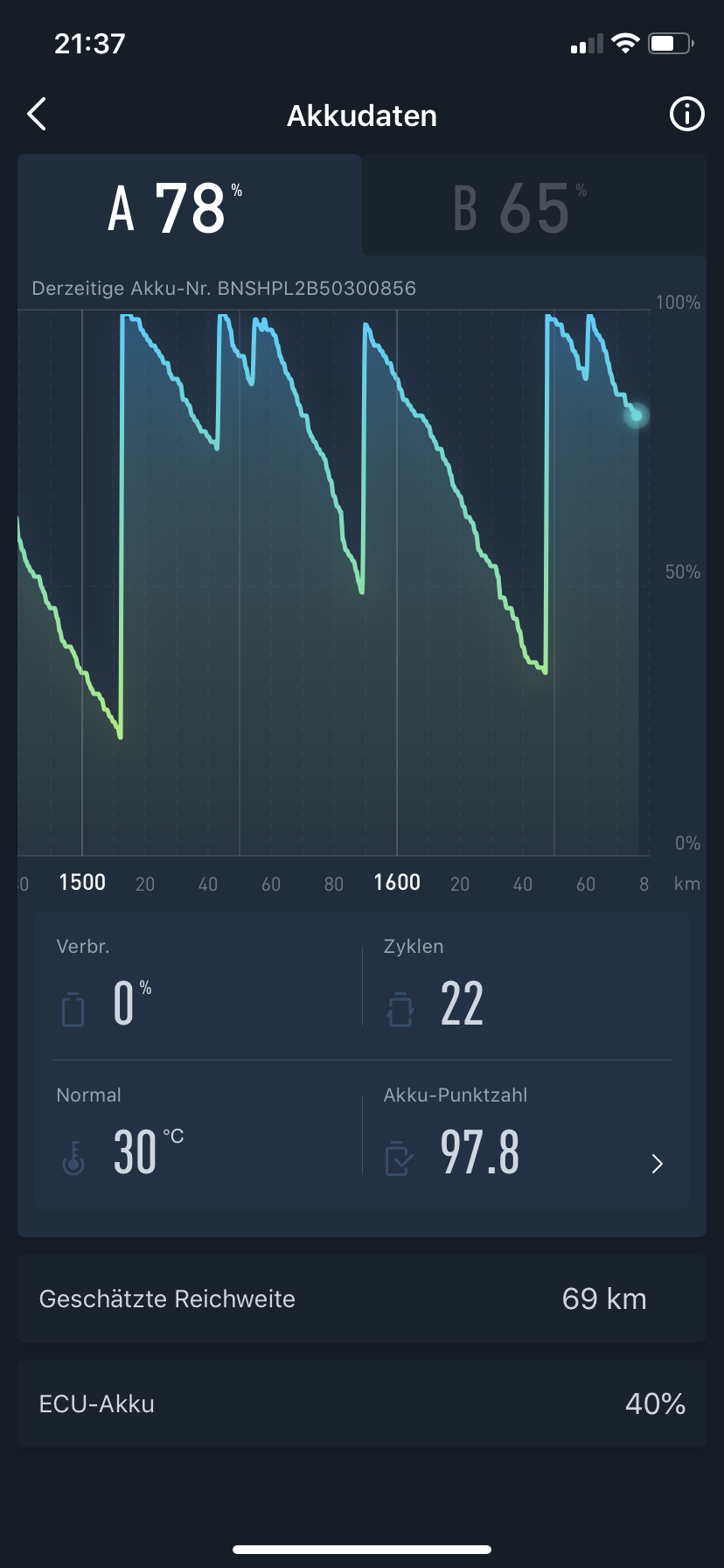

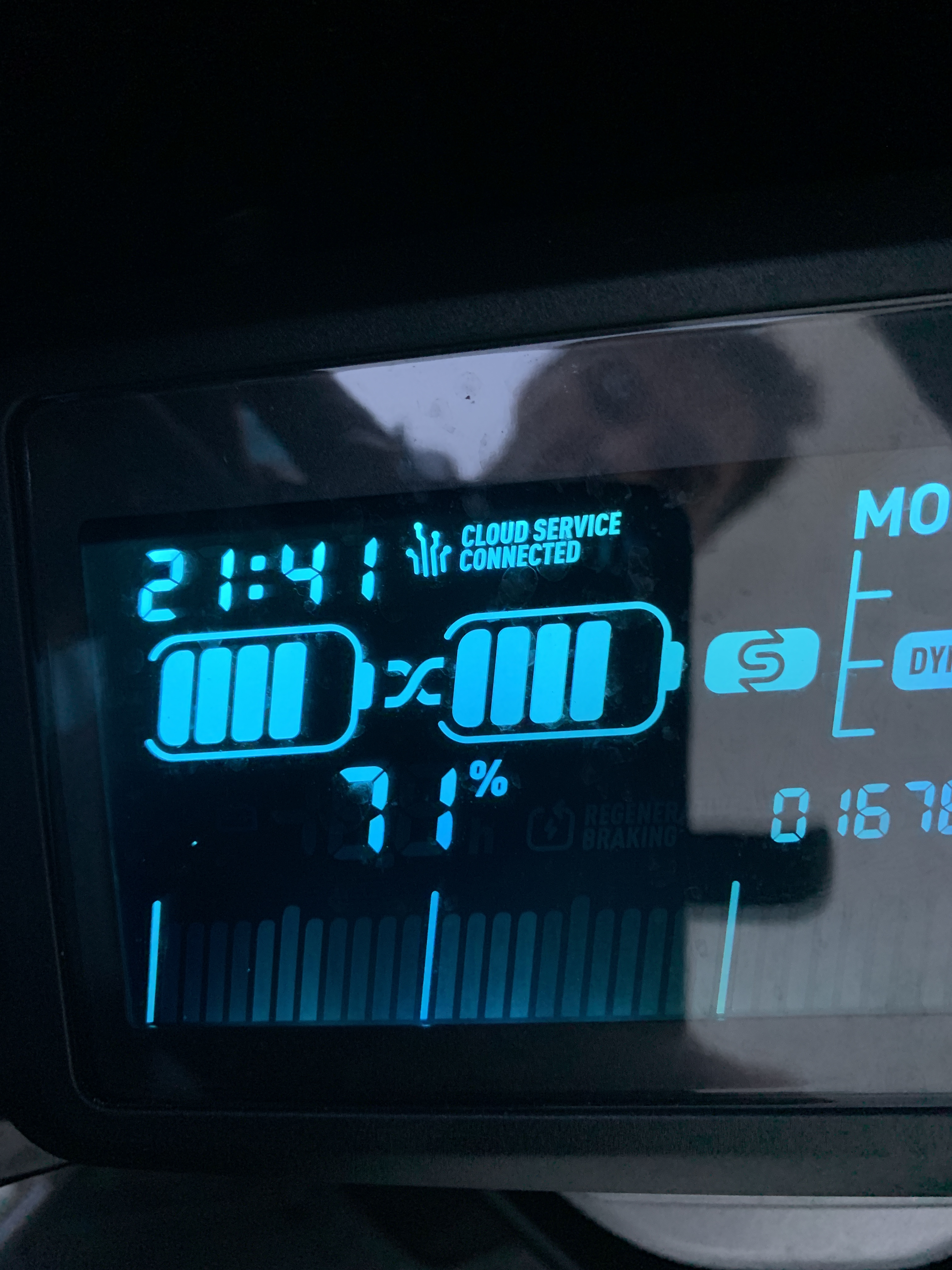

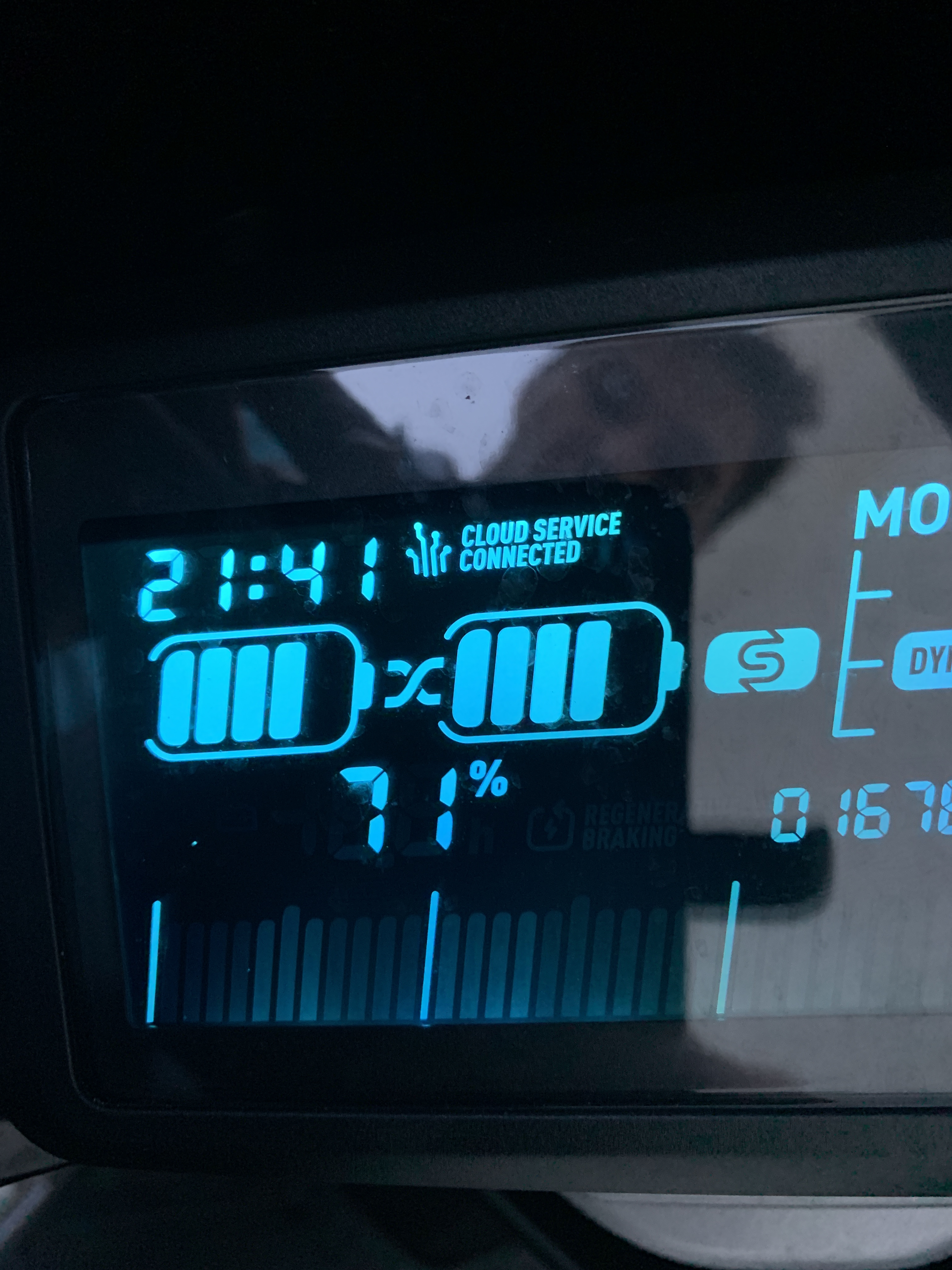

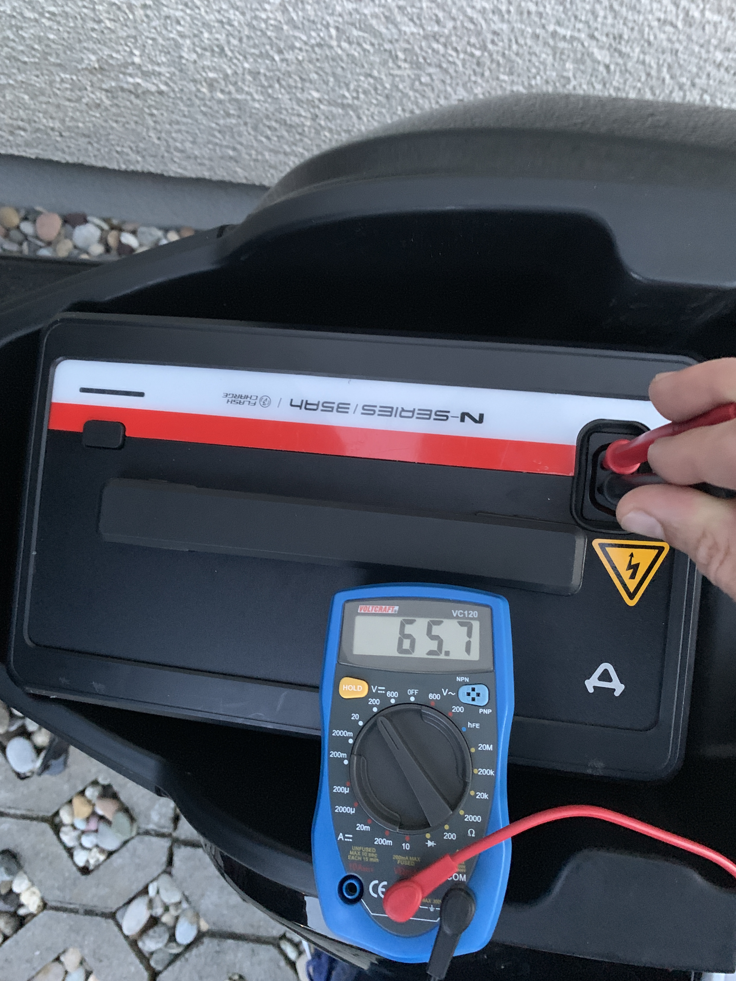

Hi,
Es scheint ein Softwareproblem zu sein.
Die Spannung der Akkus ist identisch, die Batteriekapazität wird im display, wie in der App gezeigt. Abstöpseln lößt das Problem nicht. Darum wird wohl der Akku selber diese falschinfo senden.
Man sieht im akkuverlauf, dass der eine Akku auf 100% hochspringt, obwohl ich gefahren bin und nicht geladen habe.
Beim anderen Akku geht die Kurve stetig weiter.
Ich beobachte mal, da die Zellen wohl in Ordnung sind.
Man beachte bei meinen Displayfotos, dass der jeweils nicht abgestöpselte Akku angezeigt wird. Hatte keine zeit für kreuzversuche. Könnt ihr ja mal probieren was passiert wenn man Akku 1 und 2 tauscht.

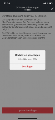

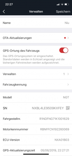

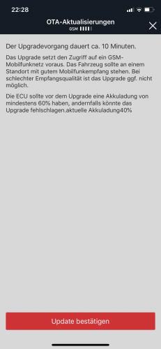

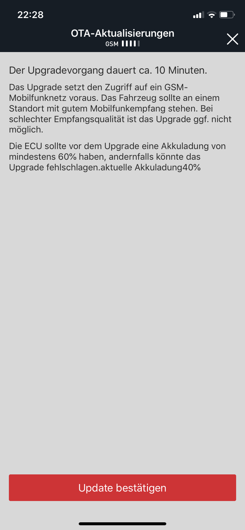

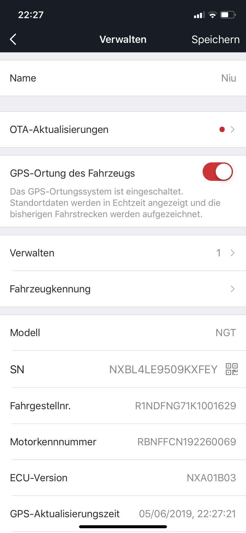

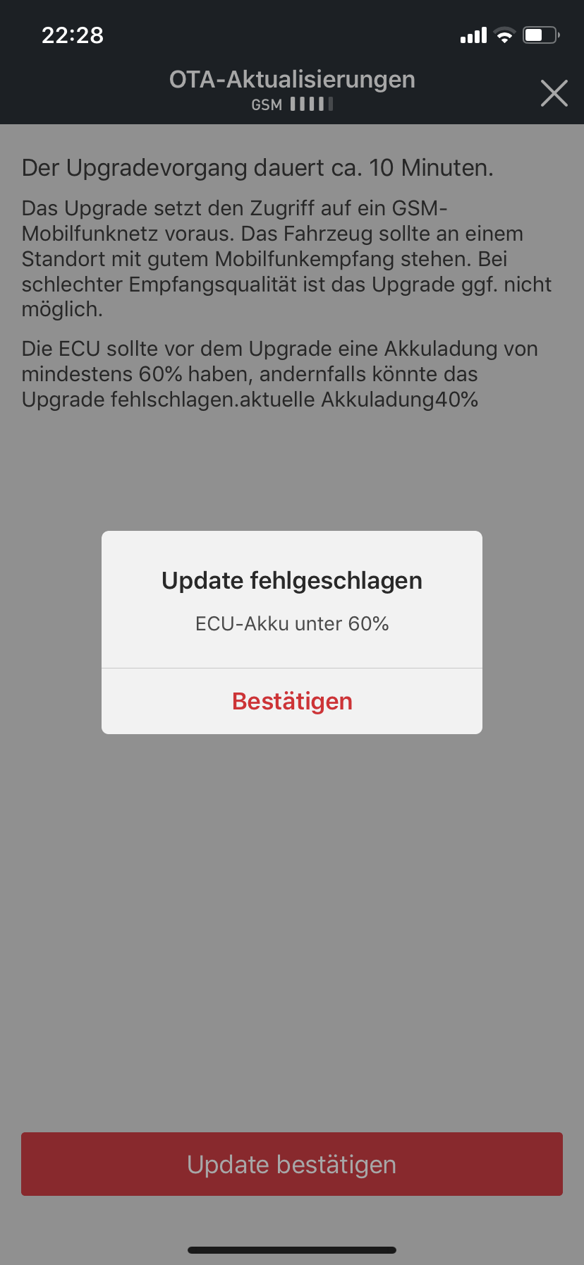

Gibt wohl ein Firmware Update um die bis Kommunikation zu verbessern. Nur lustig dass ich es nicht durchführen kann , da der ecu Akku bei mir nie über 40% laden möchte.
Aber ich habe die Funktion nun entdeckt gps Signale auszuschalten.
