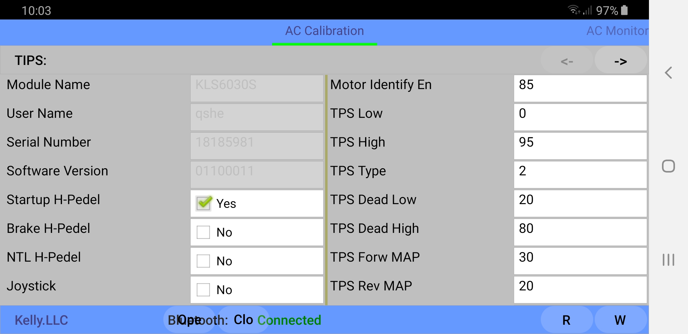

So hab jetzt alles eingebaut und Verkabelt, Läuft auch schon ganz gut.
Nur die Endgeschwindigkeit mit ca, 55km/h finde ich etwas gering, und das Gas spricht sehr ruppig an, und bei 50% Gasstellung ist schon vollgas?
Denke das die gasgriff Einstellung nicht passt versteh nur nicht was eingestellt werden soll einmal den Wert und dann in %?

Ja läuft eigentlich schon sehr gut.
hätte gerne mehr power vom Anfahren her, weiß aber nicht genau was für Parameter dafür sind.

Vielleicht kann mir das mal jemand genauere Erklären.
Mein Akku kann max 60A.
Denke die 2 wichtigsten Parameter sind batt. Limit und current percent.
Beide Werte werden im Programm in % eingestellt.
Bei current percent und battry Limit hab ich einen einstellwert von 20- 100%,
Wenn ich jetzt bei battry Limit auf 100% einstelle sind das dann die 60A oder woher weiß der controller was er ziehen darf ??

Prozentangaben sind bei Kelly immer auf die entsprechenden Nennwerte des Controllers bezogen. So können sie jede Controllervariante einer Familie mit derselben GUI programmieren.

Ich hab einen kls 7230s der kann kontinuierlich 120A und kurzzeitig 300A.
Wie soll ich den die Werte einstellen??
Wenn ich jetzt 50% bei beiden Parametern einstell hab ich dann 50% was mein Akku kann und 50% was der controller kann, verstehe ich das richtig ??
