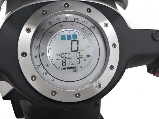

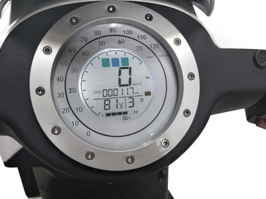

1. Mit 81V Cockpitanzeige kann es nur ein E-Max 120L sein mit 72V Lithiumakku.

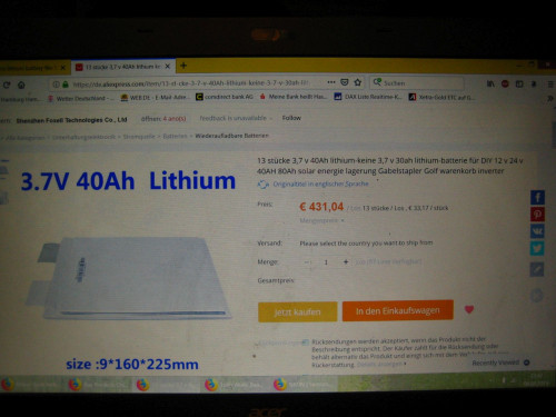

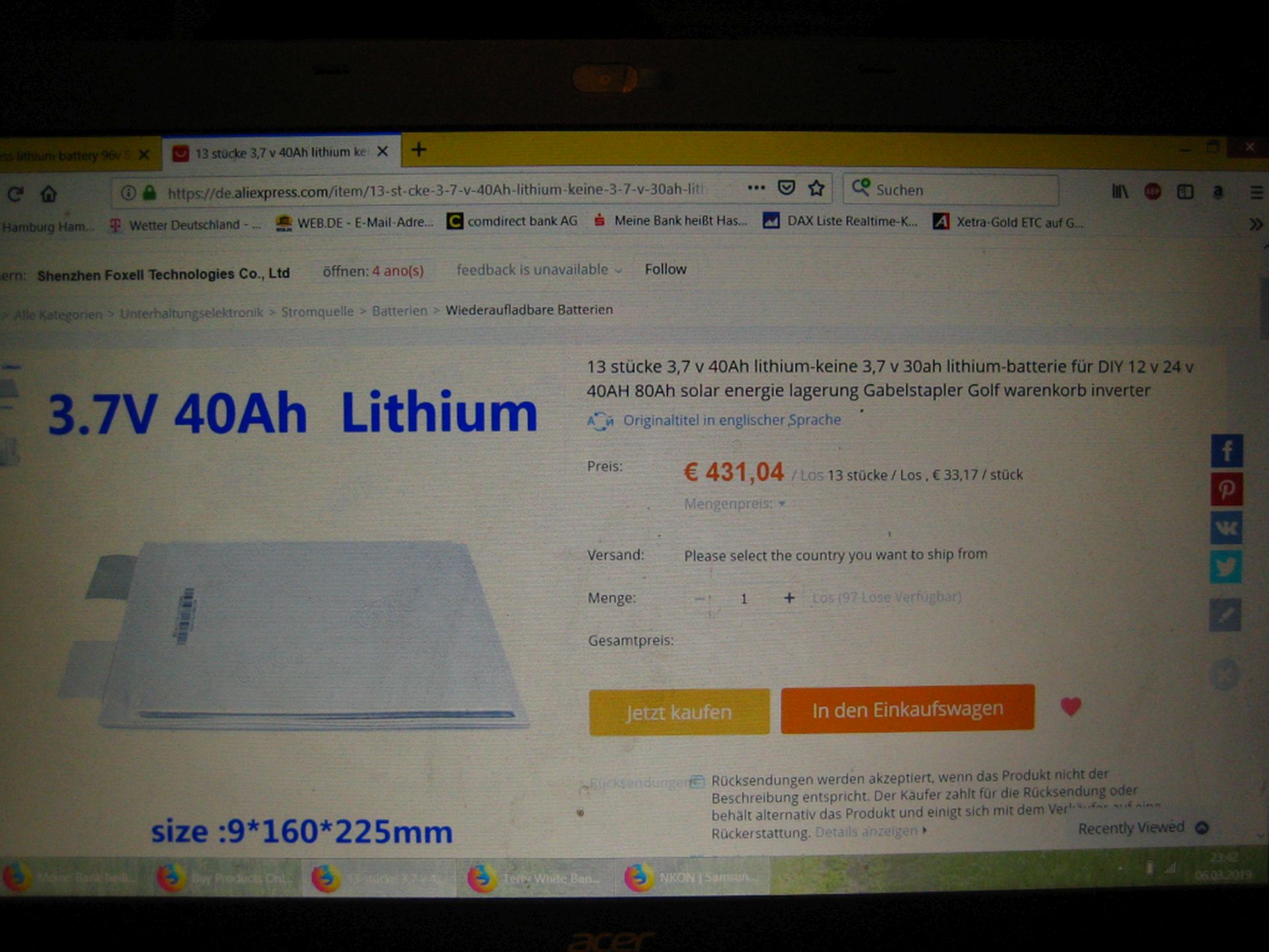

Platzsparende, große Akkus lassen sich nur aus 18650er Zellen oder pouch cells bauen. Hier ein Beispiel für 40Ah pouch cells mit 18650er Chemie. Vor Bestellung explizit nachfragen, ob die 225mm mit oder ohne Anschlußlaschen gemessen wurden - mehr als 225mm passen in den E-Max nicht hinein. GTK zähle ich einmal zu den guten Herstellern. Der Preis beträgt 37,17 Euro Stück plus 2,5% Zoll plus 19% Einfuhrumsatzsteuer. Die Zellen könnte man auch als 40Ah Kokam Clone bezeichnen.
