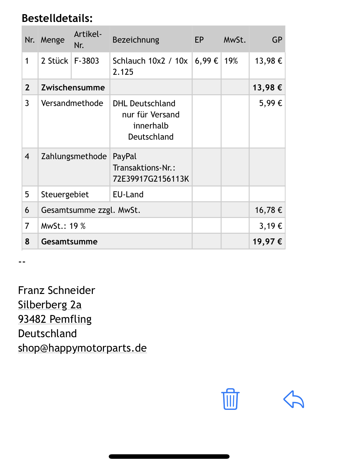

Was Reifen angeht, ich hatte mir zwei Ersatzschläuche geordert, siehe Foto. Wenn jmd bedarf hat, Bescheid sagen, gebe die gerne ab.

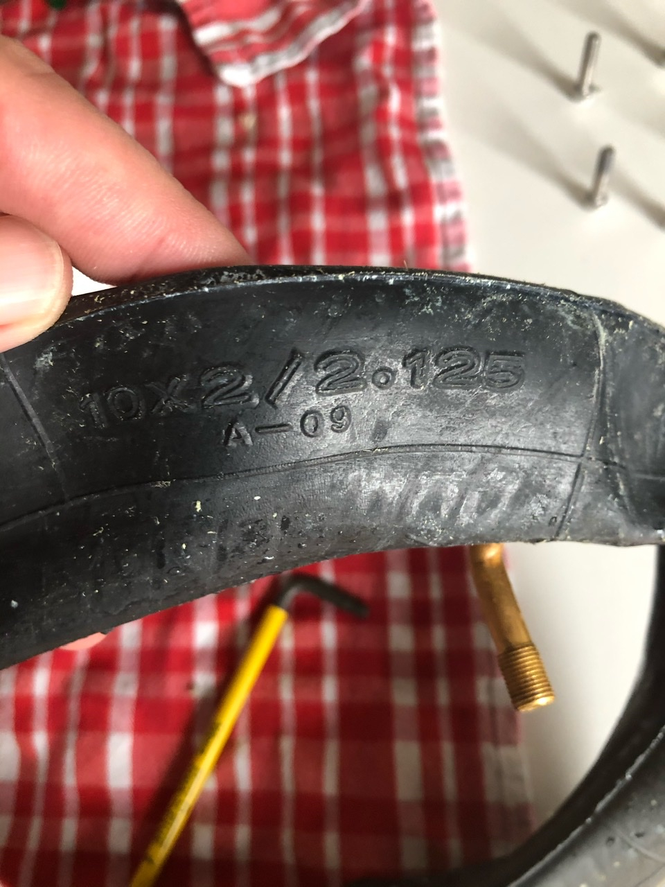

wo hast du die Schläuche bestellt? Bist du sicher, daß der Originalschlauch nur 2" ist?

kofra hat geschrieben: Mi 14. Aug 2019, 18:09 wo hast du die Schläuche bestellt? Bist du sicher, daß der Originalschlauch nur 2" ist?
Hab den vorderen Reifen flicken müssen, die Felge kann man aufschrauben und kommt so leicht an die Schlauch, der ist 10/2.125
Bestellt bei happymotorparts.de
Hier noch ein Foto vom originalen Schlauch:
