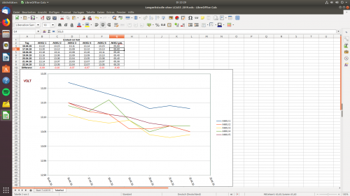

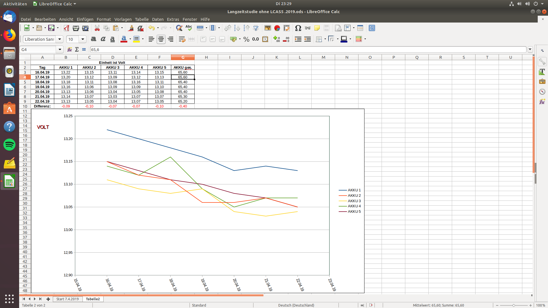

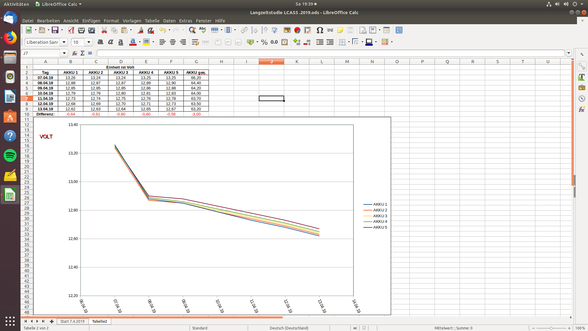

So.....
Woche rum, gleicher Aufbau, nur diesmal ohne Ausgleichslader LCAS5.
Mehr Spannung, extreme Temperaturabhängigkeit aber auch mehr Drift.
Zum Vergleich mit LCAS5
Beiträge: 20616
Re: Anfängerfrage zur Ladetechnik
Woran machst Du eine Temperaturabhängigkeit fest? Du misst Doch die Leerlaufspannung, und Temperaturen sehe ich in deiner Tabelle nicht?
Dirk
Beiträge: 882
Registriert: Di 20. Mär 2018, 23:50
Roller: eRetroStar
PLZ: 58135
Wohnort: Hagen
Beitrag von Dirk »
Moin, moin,
da hast Du natürlich recht. In der Tabelle oder im Diagramm sieht man die Temperatur nicht. In der letzten Woche schwankten bei uns die Temperaturen recht stark. Nachts teilweise Minusgrade, tagsüber manchmal bis an die 20 Grad heran. Und für die " Starken Ausschläge " mache ich die Temperaturen verantwortlich. Ist aber nicht bewiesen :lol:

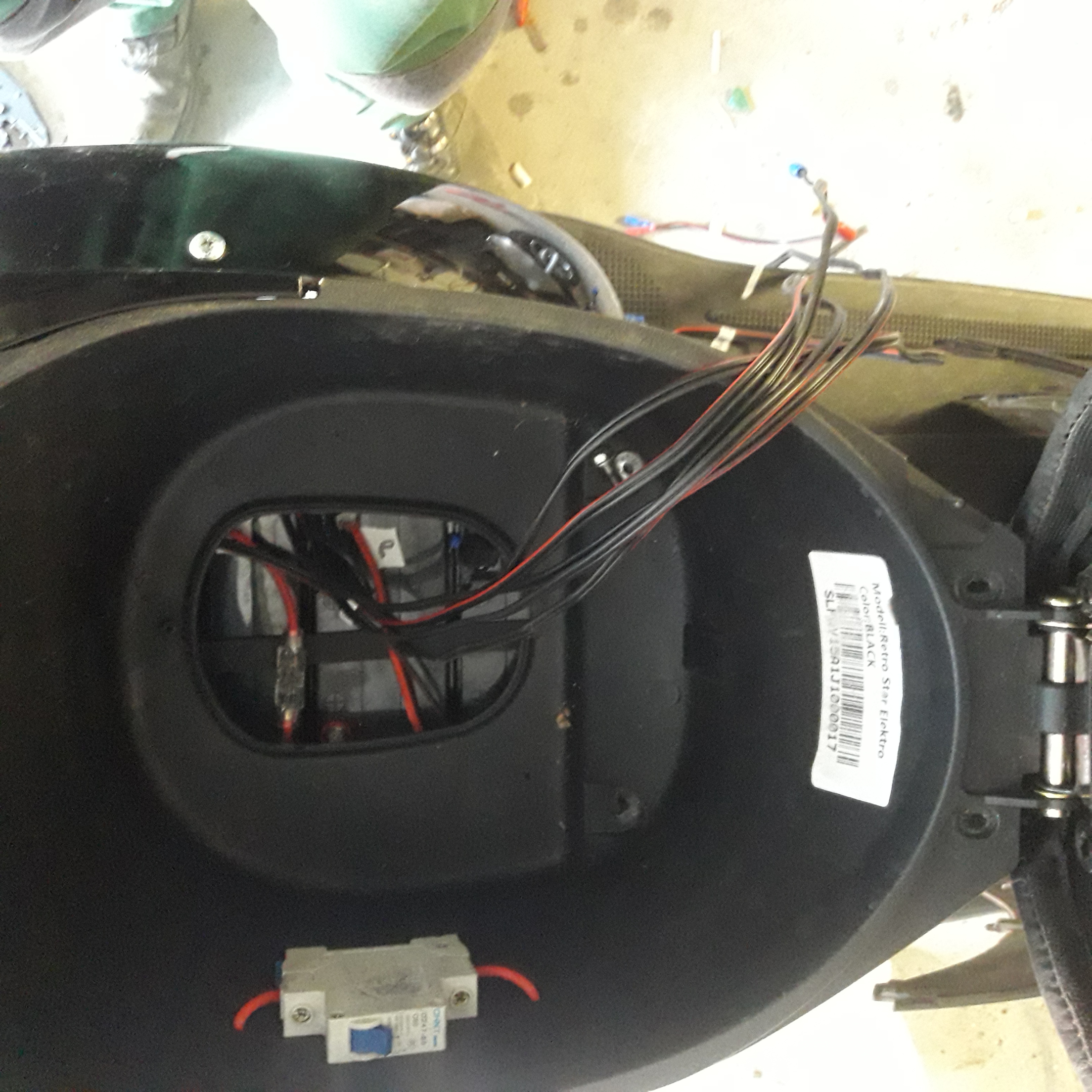

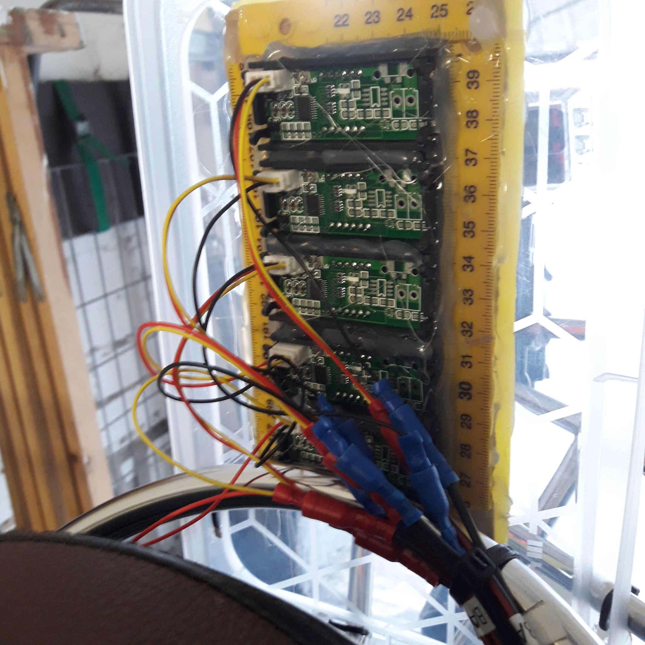

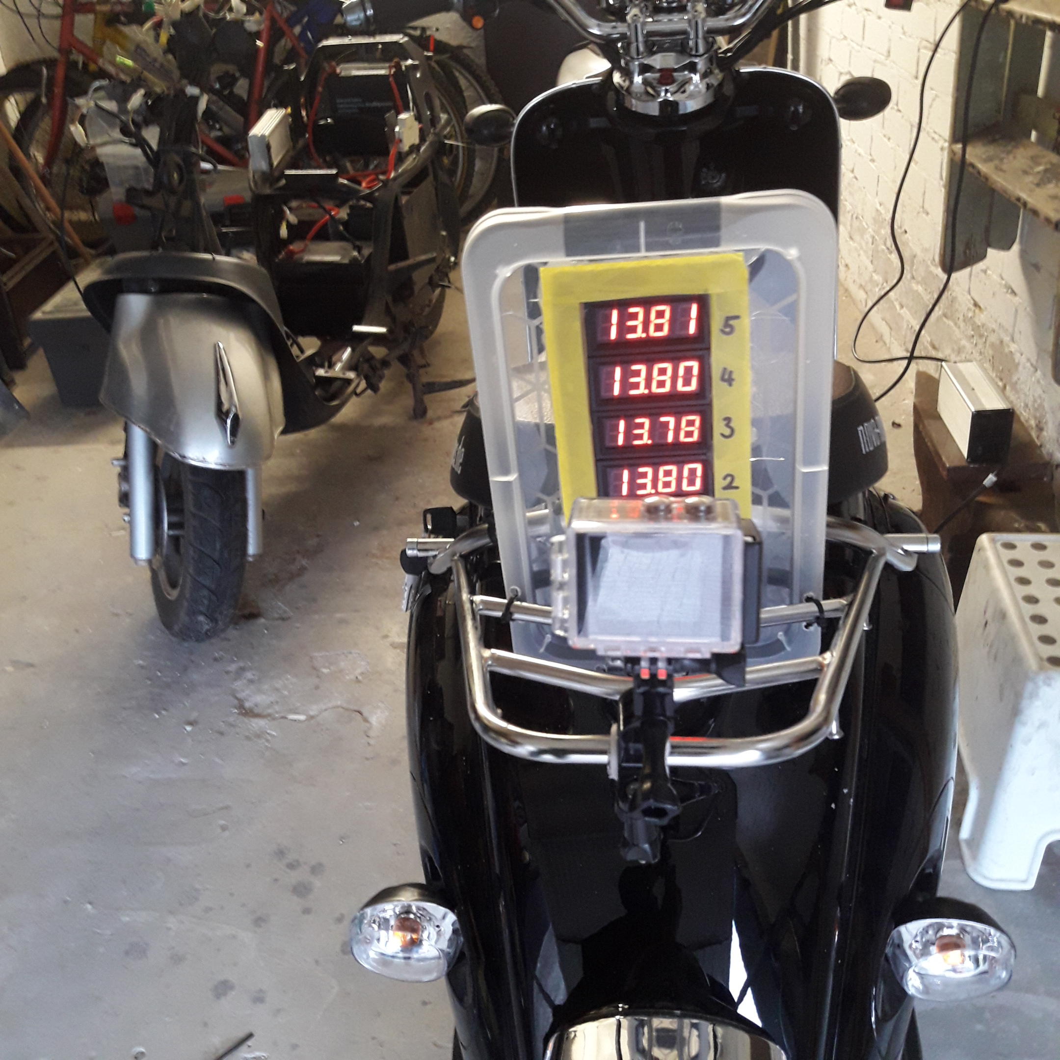

So, nu is es so weit. LCAS 5, 4 Stk. in meinen e-Retro eingebaut. Die tun, was sie tun sollen. Allerdings ärgere ich mich gerade über zwei Sachen. Erstens, dass ich drei Monate ins Land hab streichen lassen, ehe ich die LCAS mit den neuen AGM installiert habe.... denn jetzt hab ich einen "Schwächling", der meine Reichweite bzw. Leistung einschränkt. Bor, bin ich ein Depp :evil: :evil: :evil: :evil: :evil: :evil:
Zweitens: Ich habe die LCAS eingebaut, zusätzlich ein paar Kabel angebracht, mit denen ich jede meiner 5 AGM überprüfen kann.
Leider bin ich wohl zu blöd zum Krimpen, denn 1 bis 3 Voltmeter haben sich während der Testfahrt von fast 45 min. zwischenzeitlich wg. Kontaktschwierigkeiten verabschiedet.
Ich werde meinen Fauxpas trotz alle dem zur Schau stellen, denn.....
LG, Dirk
Beitrag von Alf »
Krimpen ist blöd, lieber löten oder pressen.
Installation vom Hersteller ist etwas anderes, das bekommt man zu Hause nicht hin.
