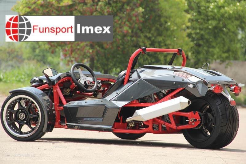

Sorry dafür, den Thread hier zu entführen, aber beim Betrachten der Seiten von Trivelo ist mir ja was ganz anderes aufgefallen:
Der ROADSTER - na das wäre ja mal was!
Natürlich nicht die überall angebotene Version mit chinesischem 250ccm oder 350 ccm Verbrenner, sondern ein Modell mit elektrischem Antrieb - kann ja auch nicht so schwer sein.
Darauf würde ich gerne warten ...
