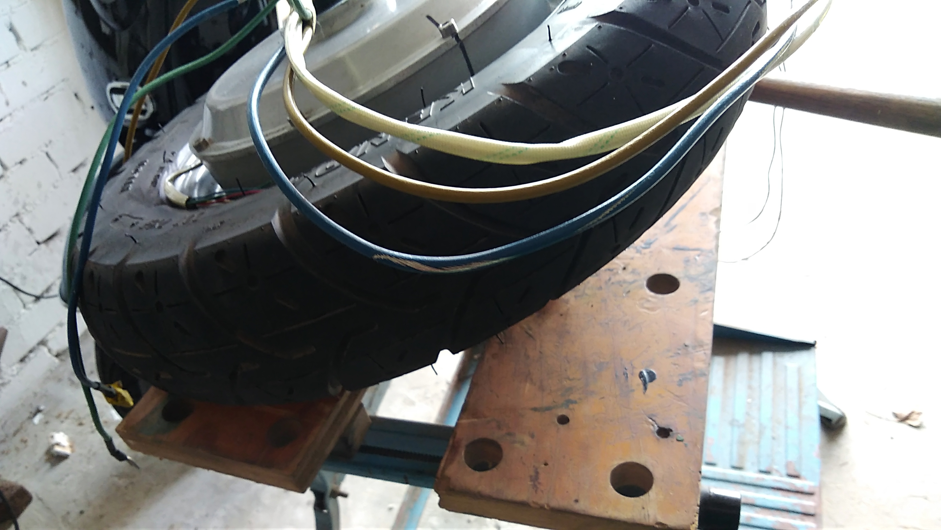

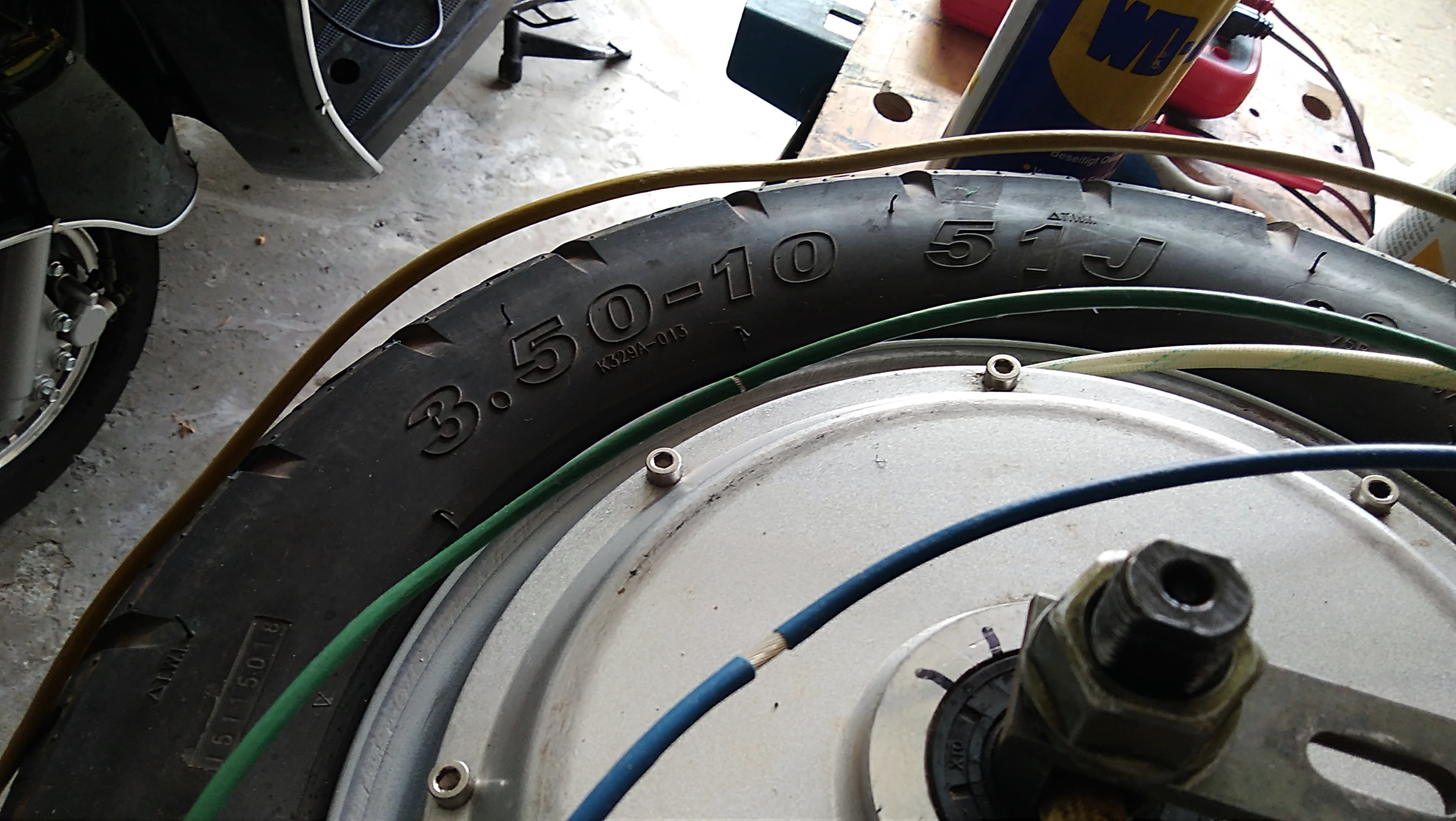

ehe ich nun den throttle durchmesse, wollte ich das Hinterrad wieder zusammen und einbauen. Beim Reinigen fiel mir dies auf, nachdem der Schutzschlauch der Kabel verrutscht war. Habe ihn ganz runter gesogen, oh je :o :
Habe die Kabel einzeln komplett mit Isolierband umwickelt und den Schutzschlauch wieder drüber gezogen.
Kann es sein, daß das schon der Fehler (ein Kurzschluss ) war und das Ruckeln verursacht hat?
LG, Dirk

Wenn sie sich berührt haben schon.

Peter51 hat geschrieben: Do 25. Apr 2019, 15:36 Wenn sie sich berührt haben schon.
Sie haben sich wohl nicht berührt denn nach dem Zusammenbauen fährt der sparsame Blitz noch genau so holprig wie vorher.

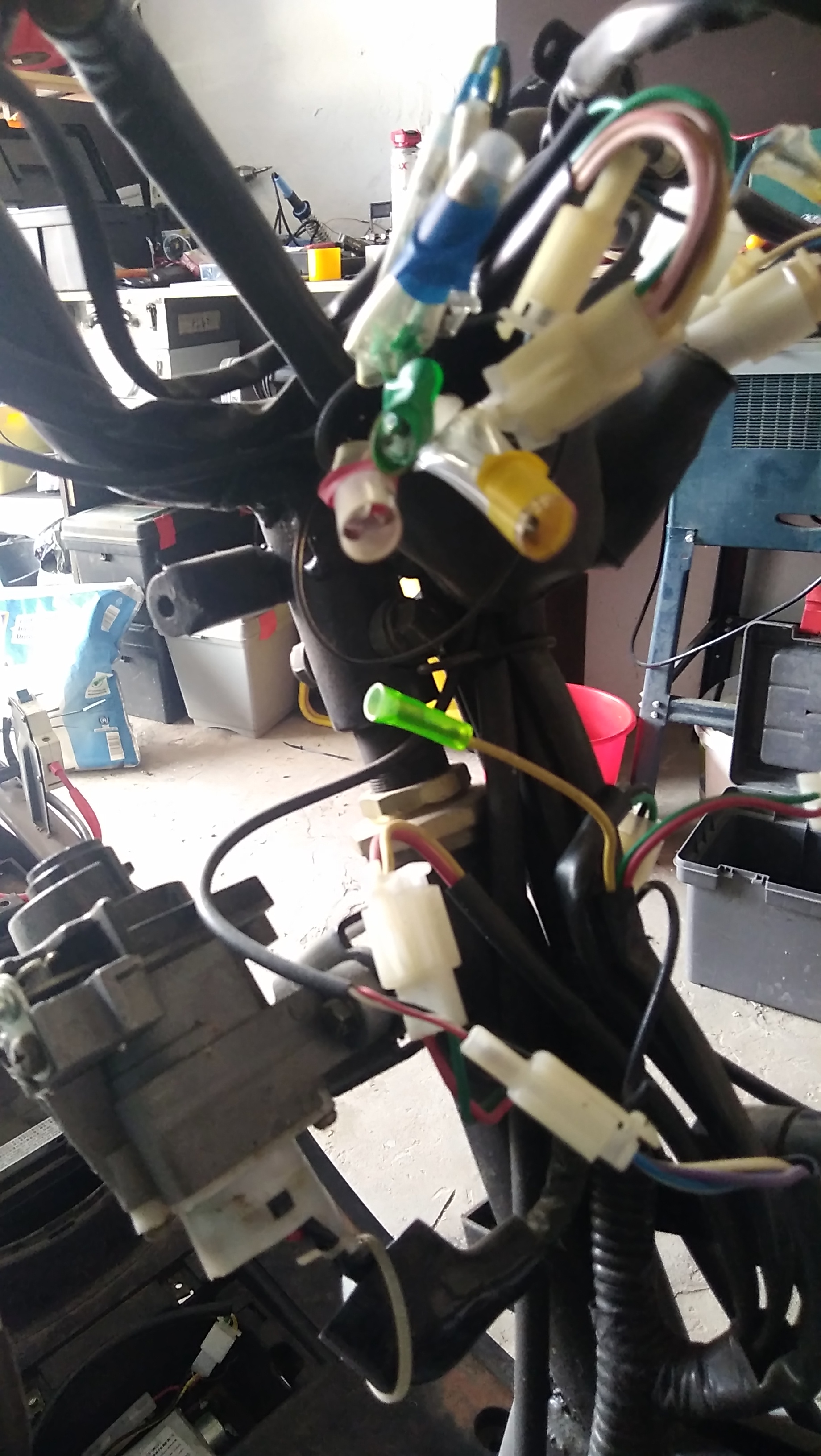

Jetzt habe ich vorne auch alles abgebaut um an das Kabel von dem Throttle zu kommen.
Zuerst habe ich direkt an der ersten Steckverbindung ( im Bild ganz unten ) nach dem Griff gemessen, danach an der Letzten, ehe die drei Kabel im Controller verschwinden. Das Ergebnis ist identisch, sprich, die Kabel sind i.O.
Schwarz gegen Rot gemessen ergeben permanent 4,36 V Spannung, egal ob ich Gas gebe oder nicht.
Schwarz gegen Weis gemessen ergeben 0,83 V im Ruhezustand, beim Gas geben geht die Spannung auf 3,62 V hoch.
Rot gegen Weiß gemessen im Ruhezustand 3,45 V, beim Gas geben geht die Spannung runter auf 0,73 V.
Ich hoffe,das ist nicht in Ordnung, denn falls das O.K. ist, ist wohl der Controller defekt. :?

Für mich klingen die Werte (leider) plausibel...
Volker, Du, der da bist die Stimme der Verderbens :lol: :lol: :lol:
Nein, ist schon O.K. In besagtem Thread beschrieb Micha den gleichen Defekt und prüfte knapp 3 Jahre vor mir das Selbe.
Da mein Eco Flash von 2011 ist, gehe davon aus, dass ich ebenfalls einen neuen Controller brauche. :roll:
