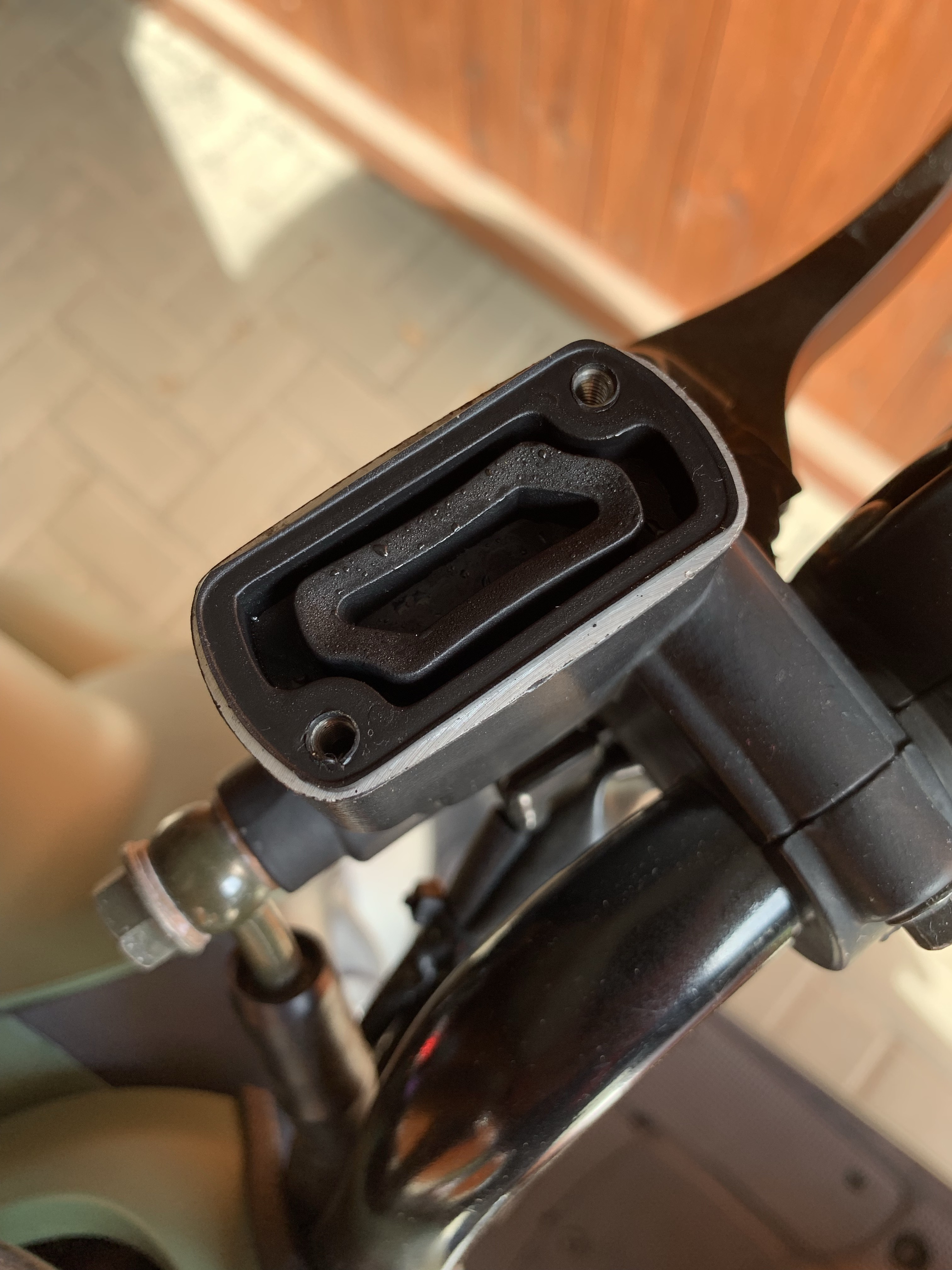

Da es hier ja primär um den unu geht, habe ich doch mal nachgeschaut:
Hier sieht man den Eingang der Belüftung, von der Herby geschrieben hat. Öffnet man die Abdeckung, erscheint ein Teil aus Hartplastik
mit mittiger Belüftung. Dieses Teil hält eine luftdichte Membran, die sich unterhalb befindet:
Das Bremssystem ist also hermetisch dicht. Die Membran sorgt dafür, dass sich der Unterdruck oberhalb der Ausgleichsflüssigkeit in Grenzen hält (je flexibler die Membran, desto geringer der Unterdruck) ohne dass Umgebungsluft in Berührung mit der Bremsflüssigkeit kommen könnte.
