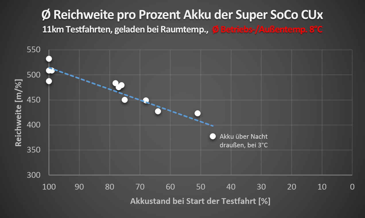

Ein wenig voreilig ... aber ich wollte schon mal ein paar aufgenommene Daten auswerten:
Da mir nichts besseres eingefallen ist habe ich als Vergleichswert die Reichweite pro % genommen. Ich bin sozusagen 11km gefahren (Arbeitsweg), habe mir beim Start und beim Ende der Tour das Display abfotografiert (gefahrene km und Akkustand) und dann die gefahrenen km durch die verbrauchten Prozente geteilt. Also z.B. 11000m/25% = 440 m/%
Wie man sieht sinkt die Reichweite pro % je weniger Akku übrig ist. Den letzten Messpunkt sollte man nicht so ernst nehmen. Da stand der Roller inkl. Akku über Nacht draußen und da wurde es recht kalt. Es sind noch zu wenig Messpunkte, um was genaues zu sagen, vor allem im unterem Bereich... aber meiner Meinung nach reicht das schon aus, um eine recht eindeutige Tendenz zu erkennen. Wenn man annimmt das die "Kurve" linear weiter sinkt, bis 10%, komme ich bei meinem Fahrverhalten wohl im besten Fall auf durchschnittlich 420-430 m/%, also einer Reichweite von 42-43km.
Jetzt wäre es interessant zu erfahren wie viel die Außentemperatur (bei mir waren es 3-12 Grad) und das drosseln ausmacht.

Häines hat geschrieben: Fr 17. Mai 2019, 15:36 Da mir nichts besseres eingefallen ist habe ich als Vergleichswert die Reichweite pro % genommen. Ich bin sozusagen 11km gefahren (Arbeitsweg), habe mir beim Start und beim Ende der Tour das Display abfotografiert (gefahrene km und Akkustand) und dann die gefahrenen km durch die verbrauchten Prozente geteilt. Also z.B. 11000m/25% = 440 m/%
Die Auswertung ist sehr interessant. Das hast du sehr gut gemacht. Präzise und akkurat. :) Ich würde sagen, so was können nur wenige machen. Daumen hoch. In welchem Programm ist das Diagramchen erstellt?
Es war mir nicht bewusst, dass die Reichweite pro % mit weiteren Kilometern abnimmt.
Wenn dass Wetter nicht so regnerisch wird, werde ich es auch versuchen Statistik zu erstellen.

Student hat geschrieben: Fr 17. Mai 2019, 16:54 Die Auswertung ist sehr interessant. Das hast du sehr gut gemacht. Präzise und akkurat. Ich würde sagen, so was können nur wenige machen. Daumen hoch. In welchem Programm ist das Diagramchen erstellt?
Besten Dank. Das habe ich mit Excel bzw. Open Office gemacht. Also kein spezielles Programm.
escape hat geschrieben: Fr 17. Mai 2019, 16:00 Ich denke, dass die Drossel schon einiges ausmachen kann - Leistung zu Verbrauch ist ja auch nicht linear sondern exponential. D.h.: für die höchsten km/h Geschwindigkeit muss am meisten Leistung aus dem Akku gesaugt werden. Das kann bestimmt 30% Streckenunterschied bringen.
Ich denke auch, dass das drosseln eine gute Ecke mehr Reichweite bring ... und ich würde mir wünschen das der Verbrauch, wie Du geschrieben hast, exponentiell zur Geschwindigkeit wächst. Dann wären wir bei 45km/h bei über 900km Reichweite (wenn man bei 55km/h 45km weit kommt, Verbrauch 35 Wh/km angenommen). Also ganz so extrem ist es nicht. Ich schau bei Gelegenheit mal bei dem Tesla Model 3 nach dem realistischen Verbrauch, in Abhängigkeit der Geschwindigkeit. Da gab es glaube mal Zahlen.
Ich konnte keine Tabellen anhängen. Wird leider nicht unterstützt ... also, wer sich von meiner Tabelle inspirieren lassen möchte:
https://www.dropbox.com/sh/4l72l2gjvcgk ... uiI7a?dl=0
Die grau hinterlegen Zellen werden automatisch ausgefüllt.
Meine beiden letzten Fahrten lassen hoffen das die Reichweite doch noch ein wenig nach oben geht.

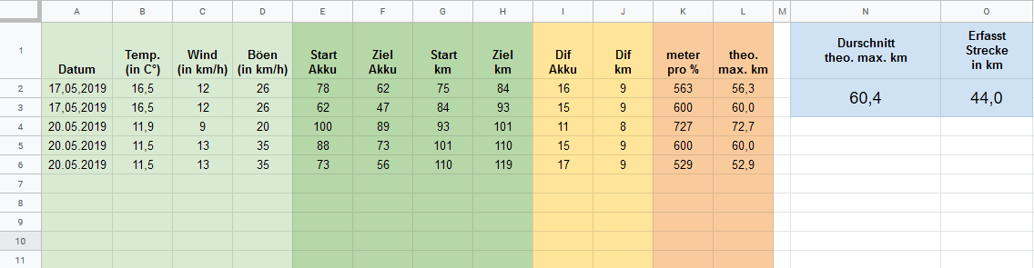

Ich hab mir deine Liste mal zum Vorbild genommen und an einem eigenem "Fahrtenbuch" gewerkelt.
Bis jetzt sieht es so aus.
Im Durchschnitt bin ich also bei 60km war aber quasi noch garnicht unter 50% unterwegs und die Berechnung geht natürlich von einem Ladezustand bis 0% aus den man ebenfalls nicht erreichen will/wird.

escape hat geschrieben: Mo 20. Mai 2019, 18:00 Ich hab mir deine Liste mal zum Vorbild genommen und an einem eigenem "Fahrtenbuch" gewerkelt.
Aber die Werte sehen schon bei über 50% Akku eine ganze Ecke besser aus wie meine. Bei mir geht es ja erst bei 530 m/% los und sinkt dann bei 50% Akku auf 400 m/%. Ich fahre wohl wie eine wilde Sau :)
