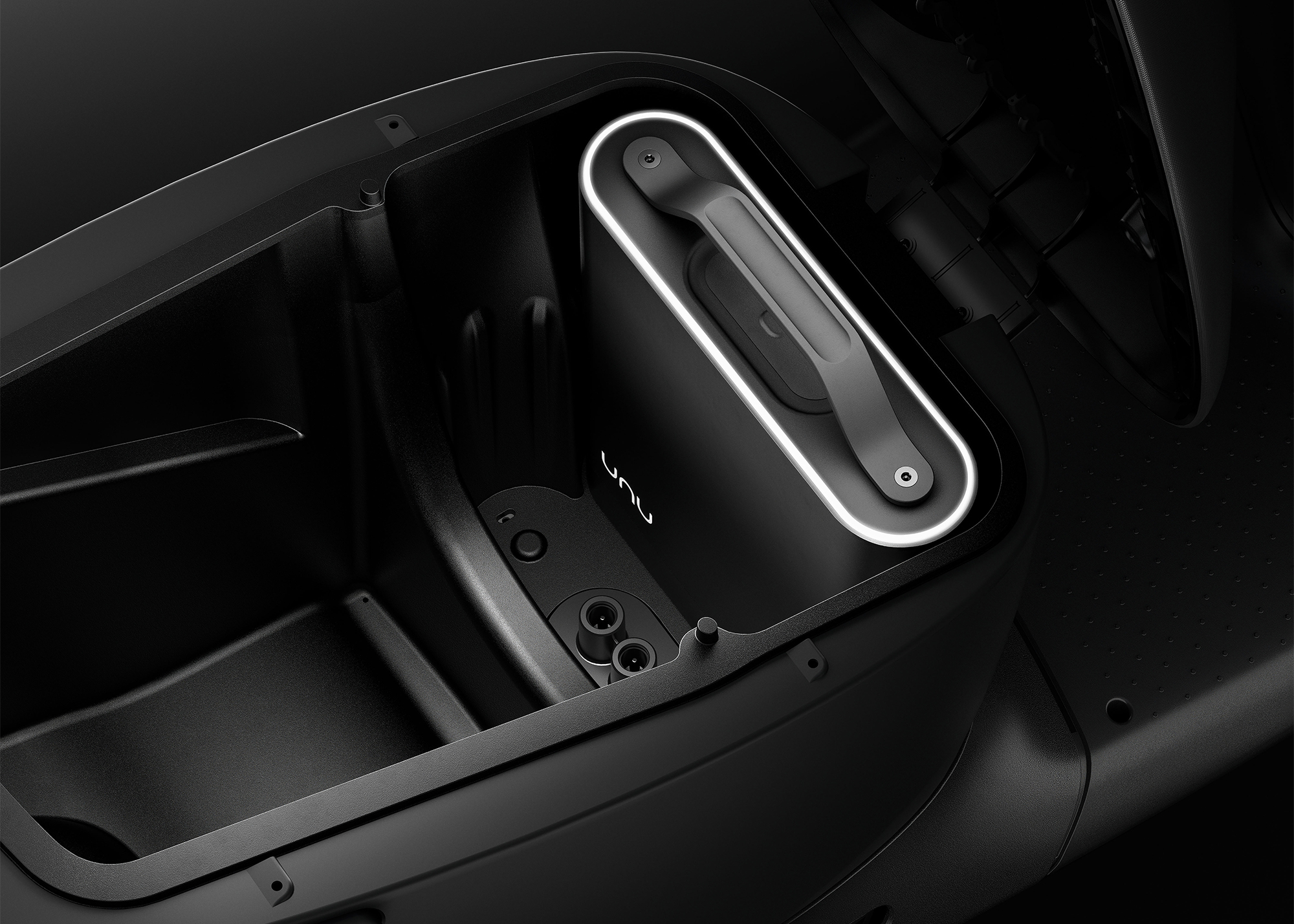

Hallo, folgende Fragen habe ich zum neuen Unu:
1. Muss bei Betrieb mit zwei Akkus "umgesteckt" werden oder gibt es eine Elektronik, die das parallele Entladen und Laden zulässt?

ollige hat geschrieben: Di 21. Mai 2019, 08:02 1. Muss bei Betrieb mit zwei Akkus "umgesteckt" werden oder gibt es eine Elektronik, die das parallele Entladen und Laden zulässt?
Hier sieht man, das zwei Anschlüsse vorhanden sind. Ein Umstecken wird also nicht nötig sein.
