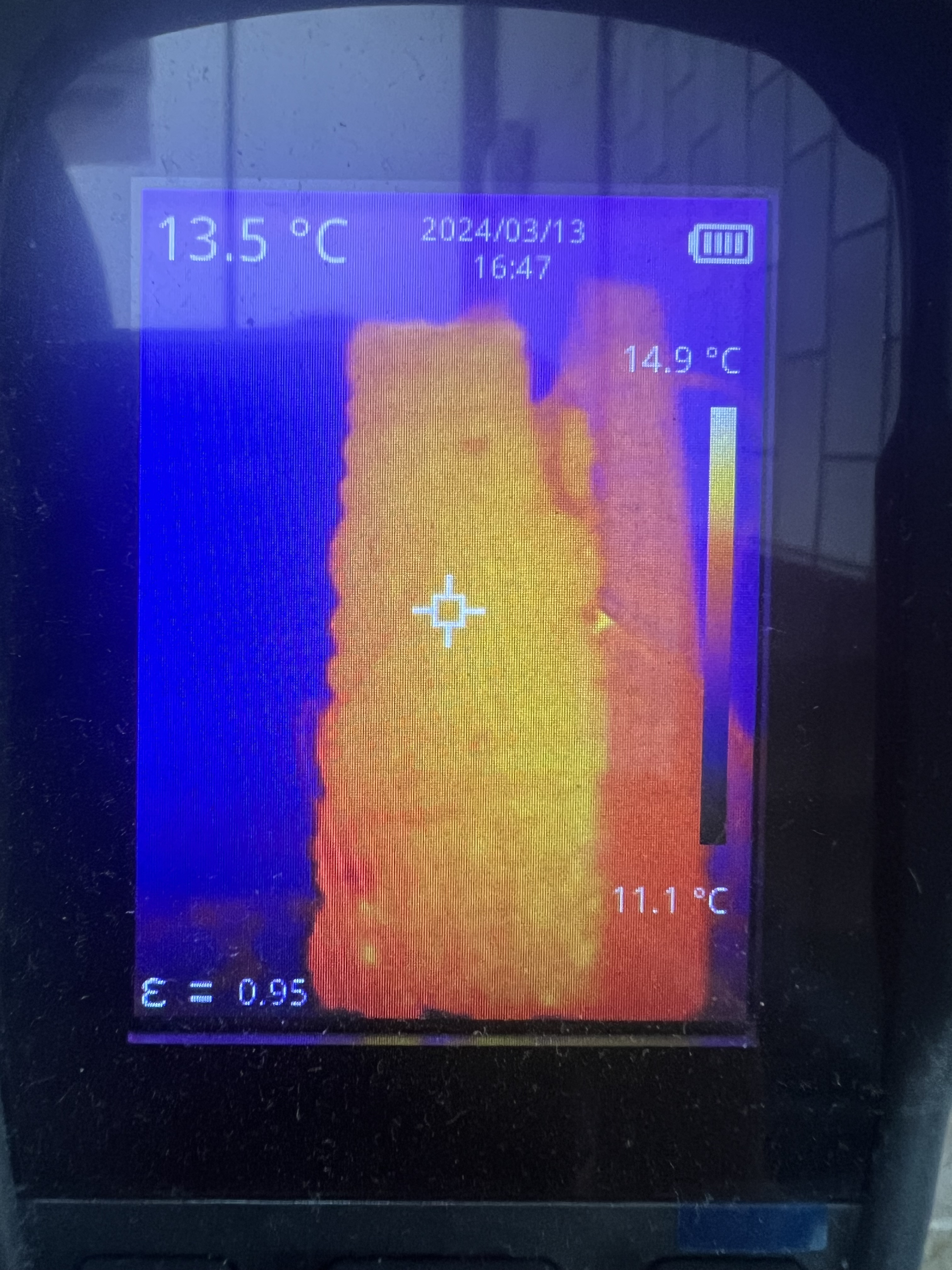

Temperatur beobachte ich. Anfangs minütlich dann halbstündlich. Mit der Wärmebildkamera wird der Akku gar nicht warm. 14 Grad also kam halt auch von innen. Obwohl er draußen bei kalter Luft steht nimmt die Temperatur weder ab noch geht Sie rauf.

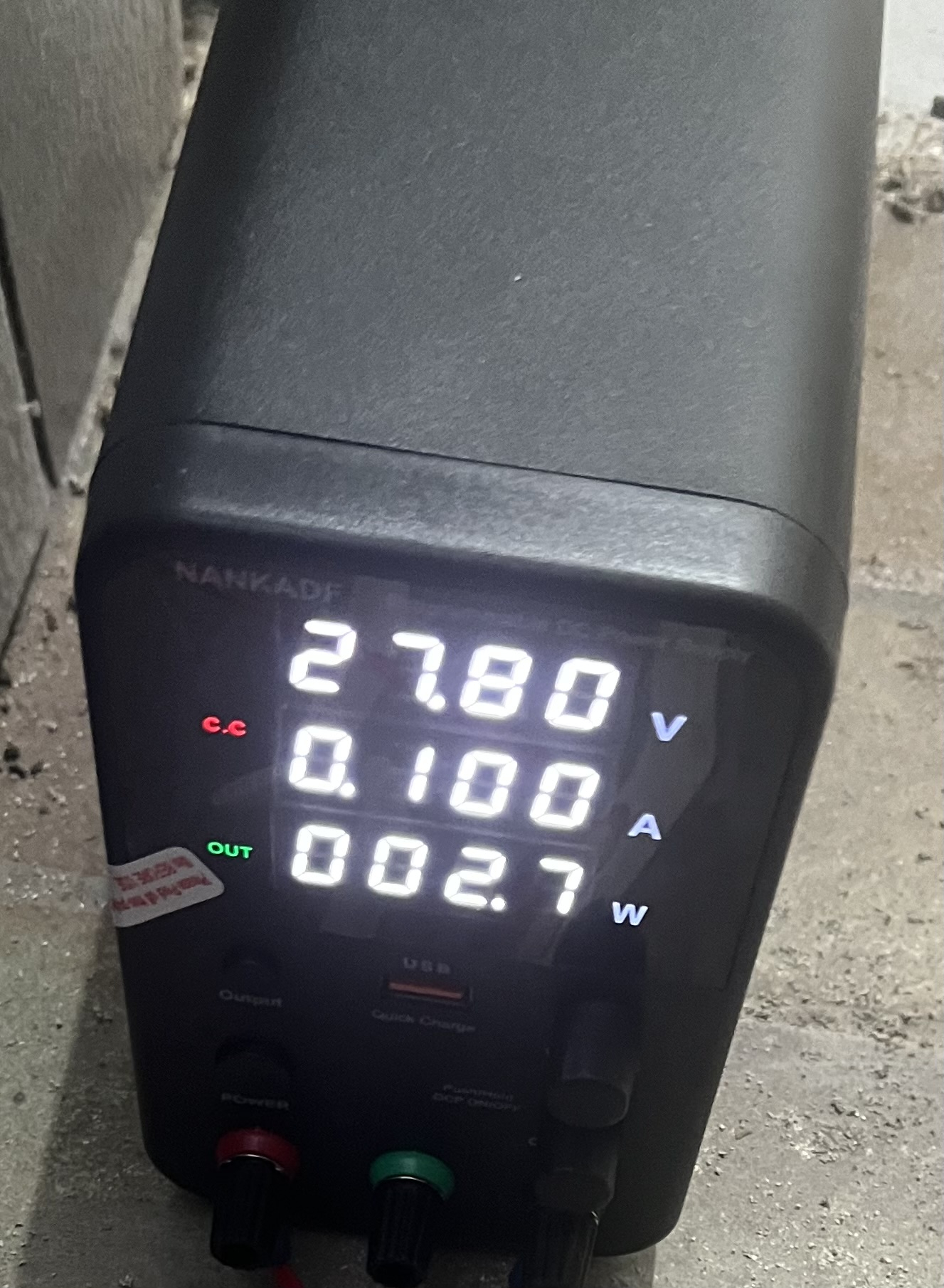

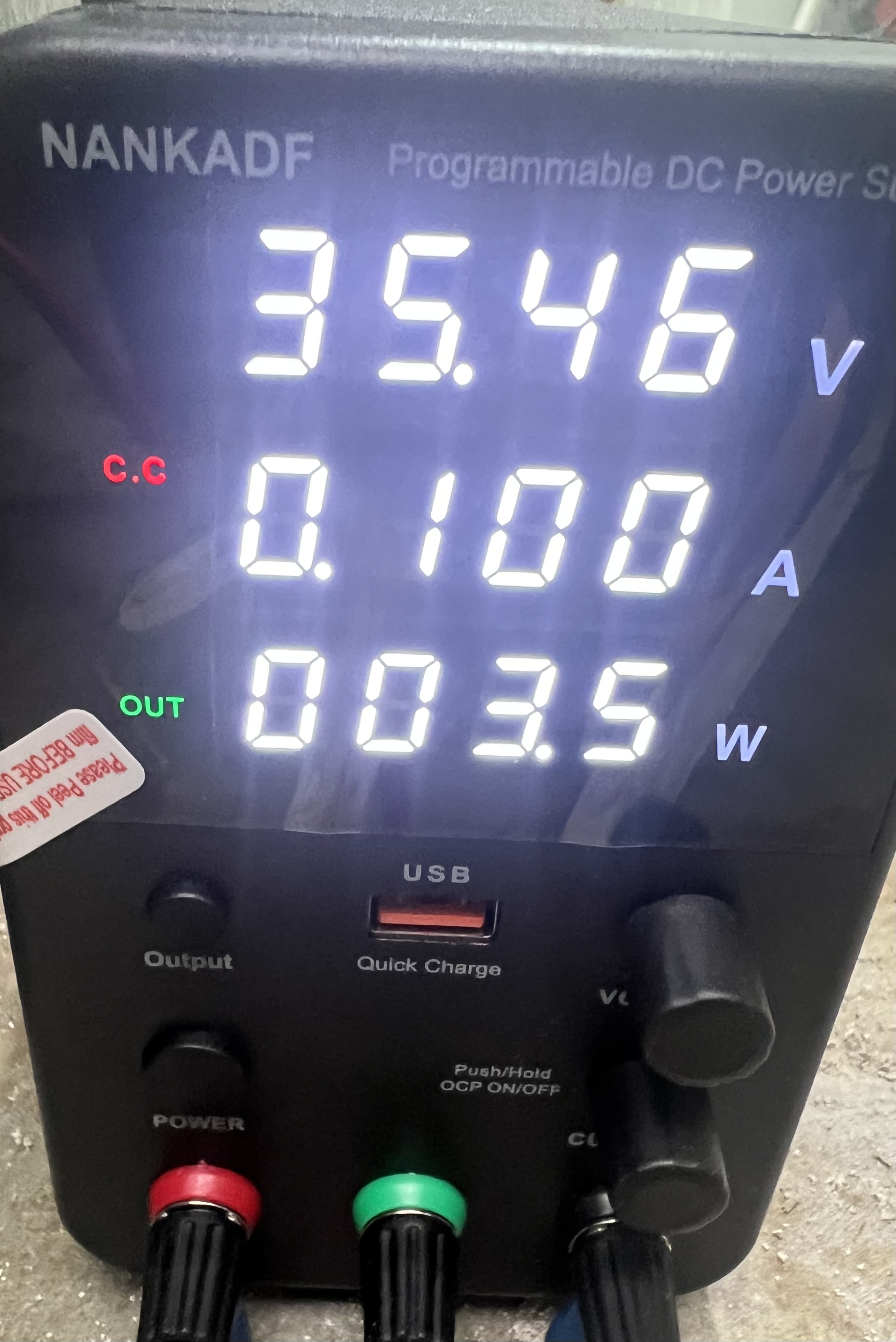

Der Strom ist wie gesagt fest bei 0.1A und die Spannung regelt sich entsprechend selbst rauf damit die 0.1A gehalten werden also weder unterschreiten noch überschreiten. CC Laden halt. Entsprechend geht dann bei steigender Volt Zahl auch die Wattzahl hoch. Aber das ist ja einfach über die URI Formel zu ermitteln.

Aktuelle Werte

Coool, du hast sogar eine Wärmebildkamera. Das nenne ich mal Luxus. Dazu war ich bisher zu geizig. Immerhin ist damit das Thema Temperatur abgehakt.Stivikivi hat geschrieben: Mi 13. Mär 2024, 16:42

Bei 35V bist du bei ca. 2V Zellspannung angelangt. Du könntest/solltest über die Balanceranschlüsse (bei angeschlossenem Lader) kontrollieren ob Blöcke noch bei null oder bereits über 4,2V liegen.
Die 0,1A sind etwas niedrig. Das braucht ewig bis was eingeladen wird. Geh mal auf 1A. Die Kamera zeigt dir ja ob irgendwas punktuell warm wird.
