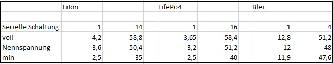

Moin,
ob das die Ladekurve wirklich wert ist kann ich Dir nicht sagen. Ich finde aber das die Ladekurve eher dem eher dem Bleipendant entspricht.
Habe mich dabei an folgender selbst erstellten Tabelle orientiert
LiIon LifePo4 Blei
Zellen Serielle Schaltung 1 14 1 16 1 4
voll 4,2 58,8 3,65 58,4 12,8 51,2
Nennspannung 3,6 50,4 3,2 51,2 12 48
min 2,5 35 2,5 40 11,9 47,6
Wissen sollte man, das die Cut Off Spannung des Controllers bei 42V liegt. Aufgrund der steileren rel. linearen entladekurve von Li-Ion ist folglich nicht die gesamte Kapazität des Akkus im Roller nutzbar. Die Entladekurve von LifePo4 ist bekanntlich deutlich flacher und fällt am Ende umso steiler ab, was zu einer besseren Ausnutzung der Akkukapazität führen sollte.
Ein wesentlicher Aspekt war auch das LiFePo4 Akkuzellen deutlich sicherer sind. Die Zellchemie soll deutlich weniger reaktionsfreudig sein. Als Familienvater ein nicht ganz unwichtiger Punkt.
Die bessere Zyklenfestigkeit ist aus Gründen der Nachhaltigkeit auch beachtenswert. Zwar wird der Roller nicht Ansatzweise bis zu deren Ende halten, jedoch kann ich mir vorstellen die Zellen später in einem anderen Roller oder als Powerwall zu verwenden
Ob dir also der Aufpreis und das höhere Volumen wert ist kannst Du entscheiden. Die 160 Zellen habe ich günstig bei ebay kleinanzeigen bekommen. Das BMS ist bei Aliexpress. Ebenso die Zellhalter. Nur die Nickelstreifen kann ich nicht von Ali empfehlen, da ich dort immer nur vernickelte Wahre bekommen habe obwohl mir immer 100% Nickel versprochen wurde.
Hier ist nkon.nl zu empfehlen wo ich auch schon öfter Akkus gekauft habe.
Für die Zellen habe ich 320€ bezahlt, das BMS ca. 90€ Kleinteile ca. 60€ .
Liebe Grüße
Martin

Anbei die Tabelle als jpg

die aktuellen Li-Ion-Zellen (NCM) oder (NMC) liegen inwischen von ihrer Nennspannung her (bei kleinem Entladestrom) im Bereich 3,65 bis 3,7 Volt. Ladung bis 4,2Volt, zulässig 4,25 Volt. Entladung mit 2C senkt natürlich Nennspannung und nutzbare Kapazität.
Im Fahzeug sollte der Entlade-Endpunkt da auf 3,0 Volt je Zelle liegen (Reserve bis Entladeschluss bei 2,8 Volt).
Mit einem 14s Li-Ion Akku ist die Motor-Controller Entladeabschaltung bei 42 Volt (4 x 10,5 Volt = SOC20% bei Blei) also im Einklang.
Vollladespannung mit 4,2 Volt je Zelle und 58,8 Volt Ladegeräte-Schlussspannung liegt leicht über dem 4xBlei-Ladeschluss, wird von den Komponenten aber im allgemeinen vertragen.
