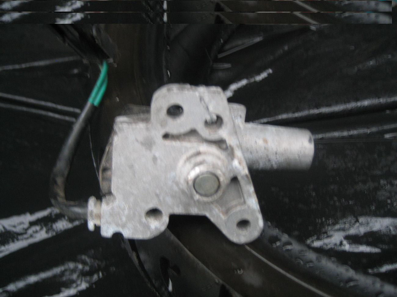

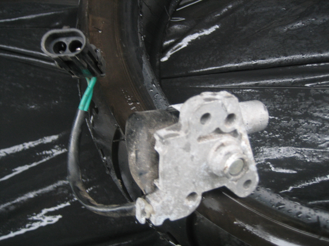

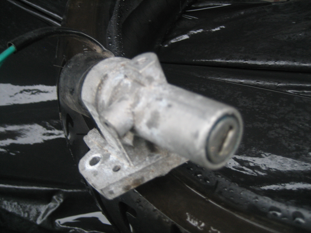

vielleicht passt dieses ? Ist ein Satz: Kontaktschloss, Sitzbankschloss und Schloss für die Serviceklappe/Akkuanschluss auf dem Mitteltunnel. Hersteller vom ursprünglichen Roller laut Datenblatt : Efunheidenho hat geschrieben: Mi 3. Jul 2019, 15:25 Fahre seit 2014 einen Innoscooter EM 5000 L. Ich benötige dafür ein neues Zündschloss, das derzeitige ist nur provisorisch repariert. Ist das ein Standardteil oder benötigt man ein Original Innoscooter- bzw. Tisong-Zündschloss?
