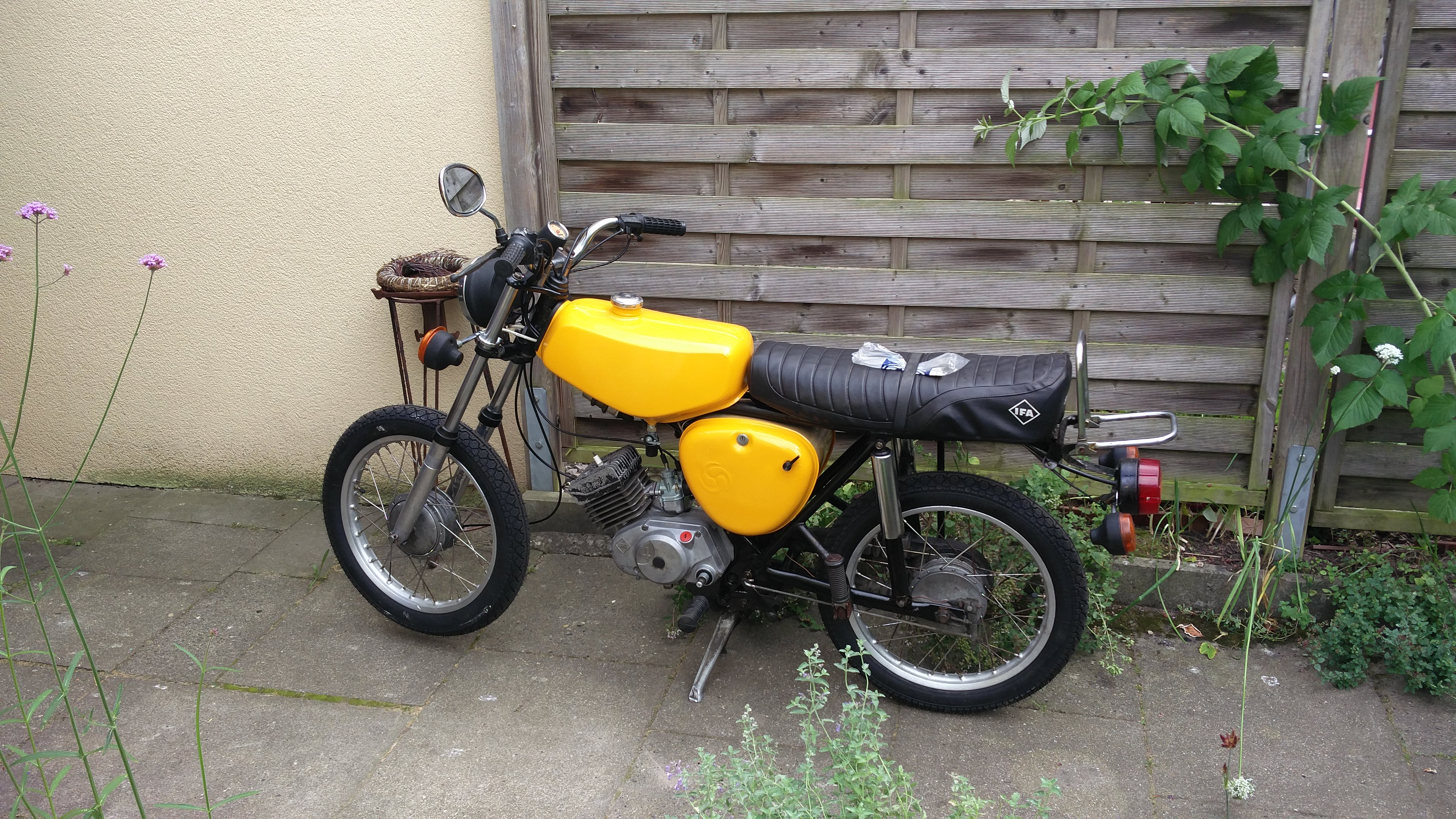

Habe gerade heute ein Schild für das S51 aus Familienbesitz beantragt.

hier ein E-Umbau von einer S51 mit 5kW und 36 Ah Akku. Verständlich ist der Antrieb vom E-Motor via Kette, wie er original auch funktioniert.Grimmrog hat geschrieben: So 11. Aug 2019, 21:28 Es gibt reimport Aktionen ehemals zugelassene mopedrahmen auch china zurückzuimportieren, denn solange die einmal zugelassn war und in der Datenbank is kannst du du wieder 60 fahren. Es ist echet Nachfrage nahc "nicht langsam" mopeds. Nur die 2 Taktknatterei ist echt bissel out of ökoscope mus man mal ehrlicherweise sagen.
Richtig "tricky" ist die Umwandlung vom Tank zum Batteriefach
Zulassung als 45 km/h
http://zwomotion.de/simson-s51-elektro/
@Fasemann
Gratulation
wirklich eine schöne S 51
