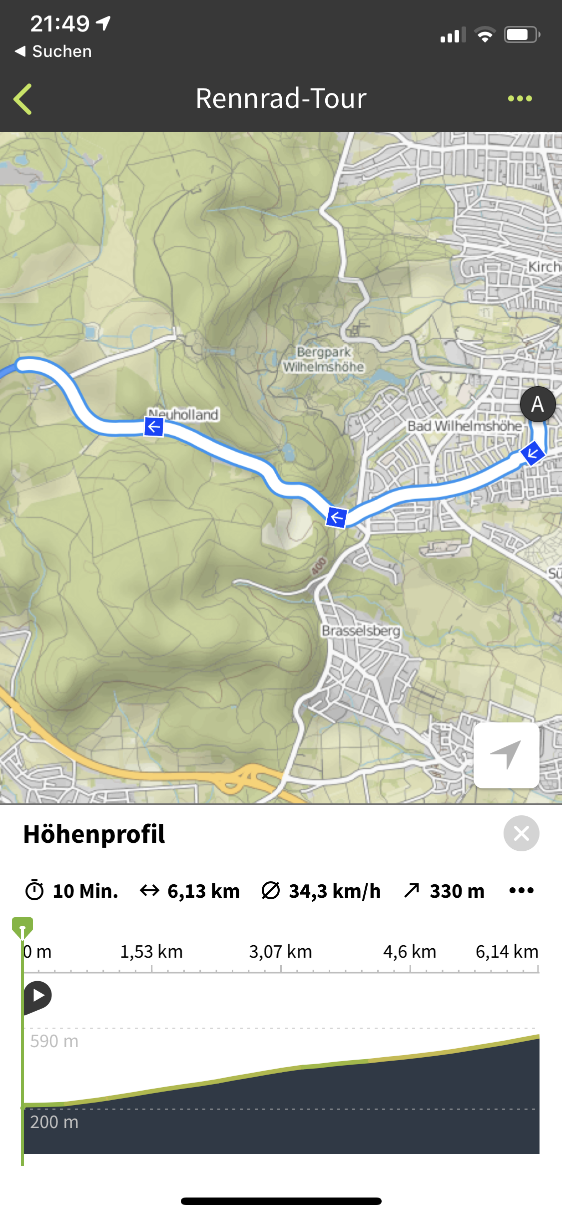

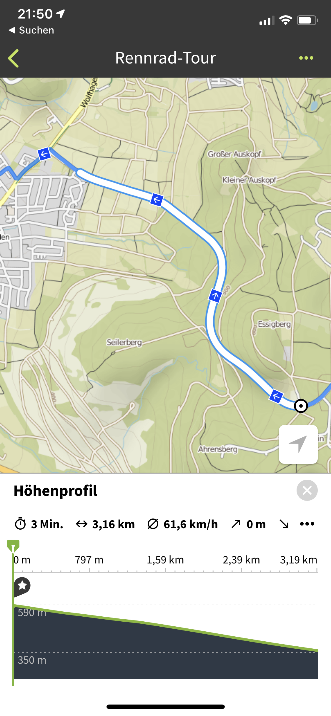

Soconaut hat geschrieben: So 28. Jul 2019, 17:27 Du meinst, Du erreichst 80km/h auf einer Strecke mit nur 6% Gefälle (ca. 300Hm auf 5000m)? Sogar ohne "Zustromen", also rollend/rekuperierend? Im Ernst? Das würd ich zu gern sehen, ich meinesteils werd das in meinem irdischen Dasein wohl nicht mehr schaffen...….. :lol:
Aber selbst wenn: Du hast ja nicht sofort 80 Sachen drauf, sobald Du nach 7km über die Kuppe kommst, sondern musst sie Dir erst "errollen". Somit brauchst Du für die 5km also gut 5-6 Minuten. Dann bleiben für die übrigen 19,4km noch 30-31min "Netto-Fahrzeit", also ein Schnitt von 38-39km/h. Dabei geht lt. Grafik über die Hälfte (etwa 10km) bergauf - gedrosselt, nota bene… also wenn ich es wäre, würd ich diesen Eid jeden Morgen vor dem Spiegel üben. 8-) Nix für ungut! (Außerdem war ich immer nur gut in Mathe, nicht in Physik, also hab ich bestimmt nen physikalischen Denkfehler.)

Den Test habe ich heute gemacht auf meiner Strecke, wie versprochen. Also den Gasgriff nur leicht gedreht. Wobei es bei mir so ist, dass es egal ist, ob ich 10% hochdrehe, oder 100%, das Ladesymbol blinkt beim bergab Fahren permanent, und zwar 3 Mal hintereinder blinken, danach kurze Pause, wieder 3 Mal blinken, das ca. 6 km lang, da wo ich 25% Verbrauch habe, wenn ich berghoch fahre. An der Kuppe waren es heute 48%, 6 km später immer noch 48% und nach dem Abbiegen in eine Nebenstrasse, ca. 50 m später springt die Ladeanzeige auf 47% um, also nichts an Zugewinn von Ladung zu spüren, müßte man auch mit einem Meßgerät dran gehen, ob da überhaupt was ankommt am Akku... Falls nicht, ist das ein Garantiefall. Der Händler hat schon vorsorglich über seinen Anwalt mitgeteilt, falls die Inspektion bei 1000 km fehlt, gibt es von ihm keine Reparaturen mehr. No comment.
