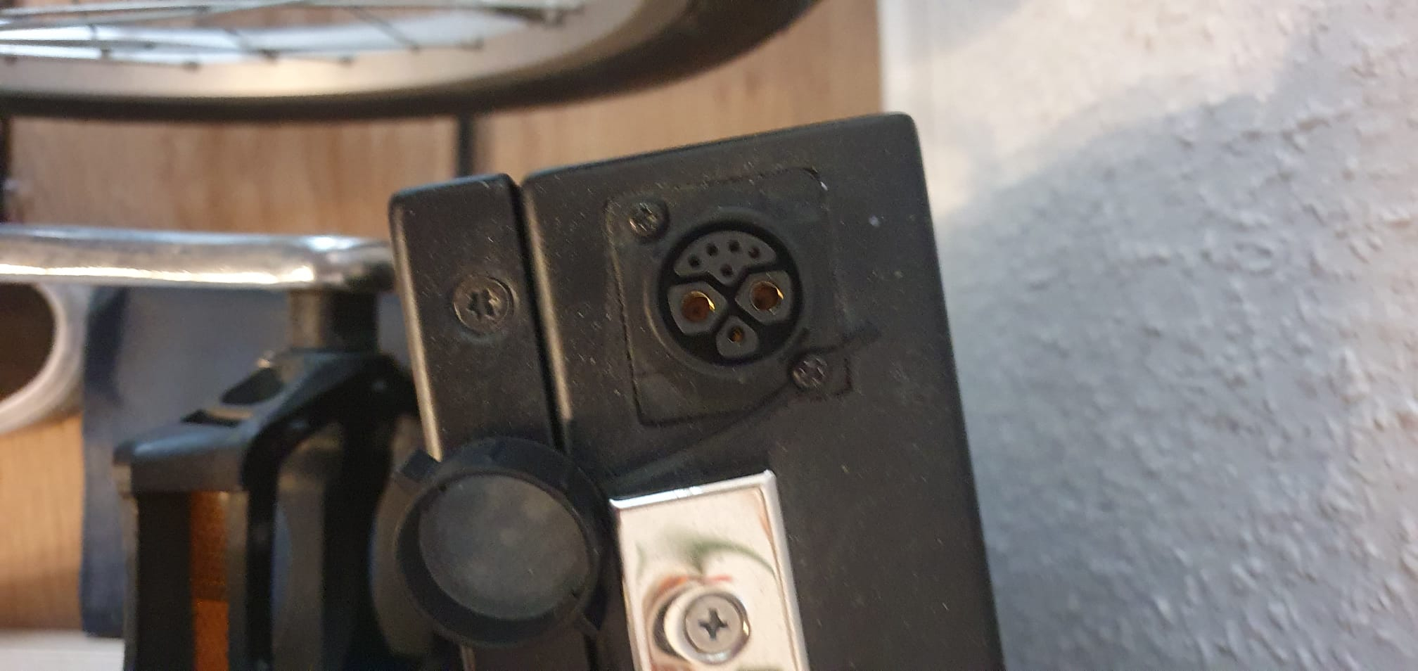

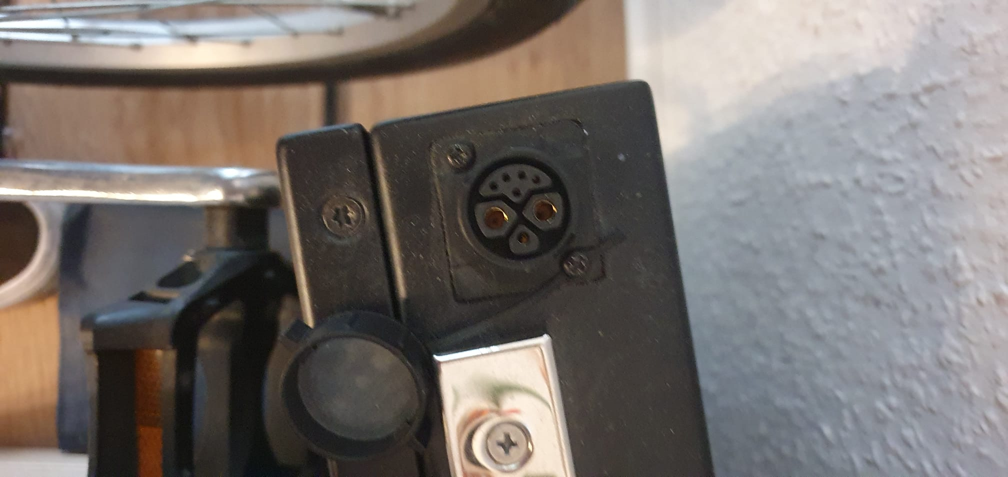

Der runde dreipolige ist wohl eine XLR Buchse, vermutlich zum laden. Den weiblichen Gegenstecker gibt es im Musikhandel, Neutrik ist da ein guter Hersteller.
Das graue ist ein Anderson SB50, der auch online zu finden ist - bewährte Technik aus E-Gabelstaplern. Spezialität: das sind "Zwitter", man kann gleiches mit gleichem Zusammenstecken, es gibt nur einen Typ Stecker.

das ist bitter ATU E-Cruzer und ROLEKTRO E-Criuser sind offenbar ganz unterschiedliche Fahrzeuge.

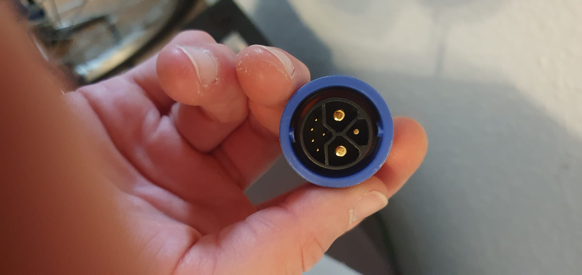

Hat der ATU-Roller aus 2019 schon den runden Bajonett-Stecker mit blauem Ring?
und im alten Akku ist dann so eine Akku-Buchse ? :
Wenn Du die M25 2 + 1 + 5 Buchse verwenden willst, um andere Akkus anzuschließen, kann die in China bestellt werden:
https://de.aliexpress.com/item/10050037 ... 2376%7Csea
Allerdings sind auf den dünnen Pins ggf. Funktionen die dann fehlen.

Ja echt blöd, war auch so nicht unbedingt ersichtlich auf dem Bild. Der Akku wird ja auch als Zusatzakku verkauft. Kann man denn den alten ( schlappen) Akku und den neuen irgendwie "in Reihe" schalten, so dass ich den Anschluss von dem alten noch nutzen kann und die beiden irgendwie mit einem Kabel verbunden werden. Platz ist ja in jedem Fall vorhanden, denn diese Akku ist nebennei auch noch kleiner.

rein theoretisch ginge ein Zusammenschalten, wenn Du peinichst darauf achtest, dass im Moment der Parallelschaltung die Ladespannungen gleich sind. Schon geringe Unterschiede führen da zu enormen Stromflüssen bis hin zur Feuergefahr. Ein Hochstrom-Kabelpaar mit Anderson SB50 aus dem alten Akku heraus an den neuen Akku dran, sollte dann eher ständig verbunden bleiben.
https://www.ebay.de/itm/265673059946?ha ... SwagNib5GG (Anschluss durch fachkundige Person)
Die andere Frage ist, ob der Ladezustand des alten Akkus im Display des Rollers in Prozent angezeigt wird? Das wäre eine Funktion des Akku-BMS, di über die dünnen Pins der Akku-Buchse übertragen wird. Auch diese Funktion läge dann falsch.
Fahren würde er mit so einer Bastelei wohl.
Ich glaube, der E-Cruzer schaltet mit dem Zünschloss einen Kontakt zwischen Plus-Pin und einem dünnen Pin,
damit das BMS den Strom für den Roller freigibt. Dieses Zündung an, müsste nachher funktionieren.
Kein leichtes Projekt, das mit funktionierender Ladezustandsanzeige zu kombinieren.

Hallo Gerhard, grundsätzlich passt der Nova-Akku besser zum E-Cruzer als der oben beschriebene Seed-Akku. Immerhin baut Nova ihn ja auch im Sli 5 ein, der wie der Explorer einen 3Kw-Boschmotor hat - der Seed wie beschrieben eben nur 1,2Kw. Ob die Belegung der Chogori-Buchse genau gleich ist, weiß ich aber nicht. Die Belegung der Pins ist ja nicht normiert. Jeder Hersteller / Importeur schaltet Controller, Akku und Display so zusammen, dass es innerhalb des Modells passt. Insofern wäre wirklich spannend, ob jemand schon mal den Nova-Akku ausprobiert oder gar analysiert hat.
