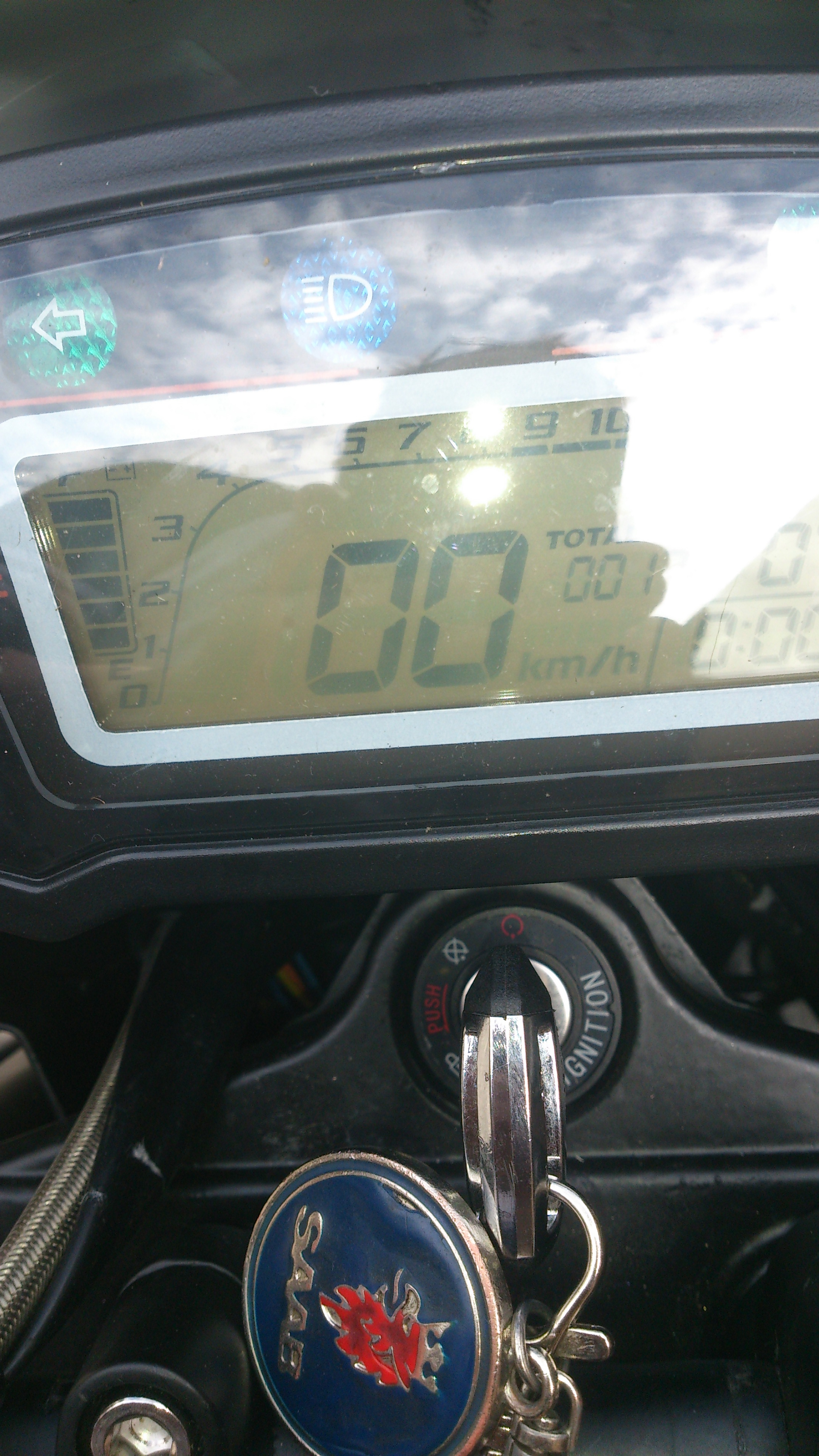

Update heute Nachmittag (Bilder folgen sobald mein Smartphone die Bilder freigibt):
Laut Anzeige 100 % geladen, Km-Stand 172 Km insgesamt.
Danach gefahren, Km-Stand 203 Km insgesamt abgelesen, also exakt 30 Km Fahrstrecke mit 45 Km/h im Mittel.
Nur teils bergab und ab und zu gebremst (rekuperiert).
Akku-Anzeige zeigt noch immer 100 %.....
Bis morgen früh steht das Ranis 2000 so in der Garage (Zündschlüssel abgezogen, Alarmanlage aus, Hauptschalter auf Ein).
Morgen drehe ich Zündschlüssel herum, fahre ein paar Meter (sofern der Akku nicht leer ist) und beobachte die Anzeige.
So nachfolgend noch 4 Bilder dazu:
Zählerstand vor dem letzten laden
Zählerstand nach dem letzten Laden
Kilometerstand vor der Fahrt heute Nachmittag
Kilometerstand nach der Fahrt von 30 Km heute Nachmittag
Leider kann man auf dem dritten Bild von oben, den Kilometerstand nicht ablesen. Aber die Akkuanzeige links ist zu erkennen.
Auf dem letzten Bild sieht man keine Veränderung der Akkuanzeige, obwohl 30 Km gefahren wurden.
Seltsam, wenn die Reichweite 60-70 Km mit einem vollen Akku erreicht werden soll,
die Akkuanzeige bei 30 Km Fahrstrecke nicht auf die Hälfte (3 von 6 Balken) anzeigt/gefallen ist.....?!
Oder wie callmeuhu meint: Max. 30 Km Gesamtfahrstrecke bei der Akkugrösse von 30 Ah.
Dann müsste die Anzeige auf fast 0% stehen und die Ranis hätte heute Nachmittag nach den 30 Km ausgehen müssen. Hat sie aber nicht....
Momentan ist sie seit ca. 1 Std. am nachladen. Mal sehen, wieviel KWh der Zähler an Verbrauch anzeigt, wenn der Akku laut LG voll ist?

Weiteres zur Reichweite und den scheinbaren "Fehlern":
Ich bin am Sonntag 10 Km gefahren. Dann am Montagnachmittag nochmals exakt 47 Km in der Nähe unseres Hauses drumherum.
Die Akkuanzeige ging nach insgesamt knapp 40 Km in Fahrstufe 2 geschaltet, auf 3 von 6 Balken. Das dürfte normal sein?
Aber in Fahrstufe 1 zeigte es keine Veränderung....Die Anzeige blieb stur auf 6 Balken (also voll) stehen.
Ich bin dann bei 2 Balken in Fahrstufe 2, kurz vor unserem Haus in einer 250 m langen Einbahnstrasse rauf und runter in Stufe 1 gefahren.
(Zweiradfahrer dürfen auch entgegen der Richtung durch die Einbahnstrasse fahren...)
Bei Gesamtfahrstrecke 57 km ging die Anzeige plötzlich auf leer und der Motor genau vor der Einfahrt zur Garage aus....
Das heisst für mich: Anzeige kann man z.Zt. vergessen! Man muss auf den Kilometerstand sehen, wenn der Akku vollgeladen wurde.
Wenn 50 Km Fahrstrecke erreicht sind, sollte man (ich) Zuhause sein oder max. noch 5Km Fahrstrecke haben.
Diese letzten 5 Km nur in Fahrstufe 1 fahren. Ansonsten vorher möglichst wenig auf Fahrstufe 2 oder gar 3!
Bis das Problem mit den Sensoren für die Akkuanzeige geklärt ist,
(der Händler hat das bei E-Rollern festgestellt, testet demnächst neue Sensoren am Ranis 2000, um das Problem in den Griff zu kriegen)
fahre ich auf Kilometerstandsanzeige und lade nur dann, wenn der Akku nach dem Kilometerstand fast leer ist.
Was ich durch Zufall festgestellt habe (und das "leeren des Akku am Samstag erklären könnte?),
der sogenannte "Motor Kill-Schalter" am Lenker, ist vermutlich falsch angeschlossen....
Drückt man auf "Motor aus", ist der an und nicht aus. (Stromunterbrechung)
Lasse ich vermutlich so, denn dann ist das eine "kleine" Diebstahlsicherung, wenn das Teil optisch auf "On" steht aber eigentlich "Off" ist.... :roll:
Zur Probe, habe ich den Hauptschalter (Magnetventilsicherung) gestern Nachmittag nach 5Km Fahrstrecke auf "Off" gestellt und war gut 3 Std. weg.
Dann kam ich zurück, drückte den Hauptschalter auf "On" und drehte den "Zündschlüssel" herum.
Strom war da, ich konnte wegfahren :D (nicht wie am Samstag letzter Woche, da hatte ich den Hauptschalter nicht umgelegt...)
Bin dann weitere 5 Km gefahren, ohne das der Akku oder die Akkuanzeige plötzlich "Leer" sagte.
Fazit:
Reichweite nahe dem, was der Händler angibt (fast 60 Km Reichweite mit vollem Akku), aber bei Fahrstufe 1 und ab und zu auf 2 mit meinen 95 Kg.
Akkuanzeige wird mit der kommenden Sensorik verbessert, sodass man nicht ständig auf den Kilometerstand sehen muss.
Akku wird nur von der übrigen (stromfressenden) Elektronik über den Hauptschalter (Sicherungsautomat) abgetrennt.

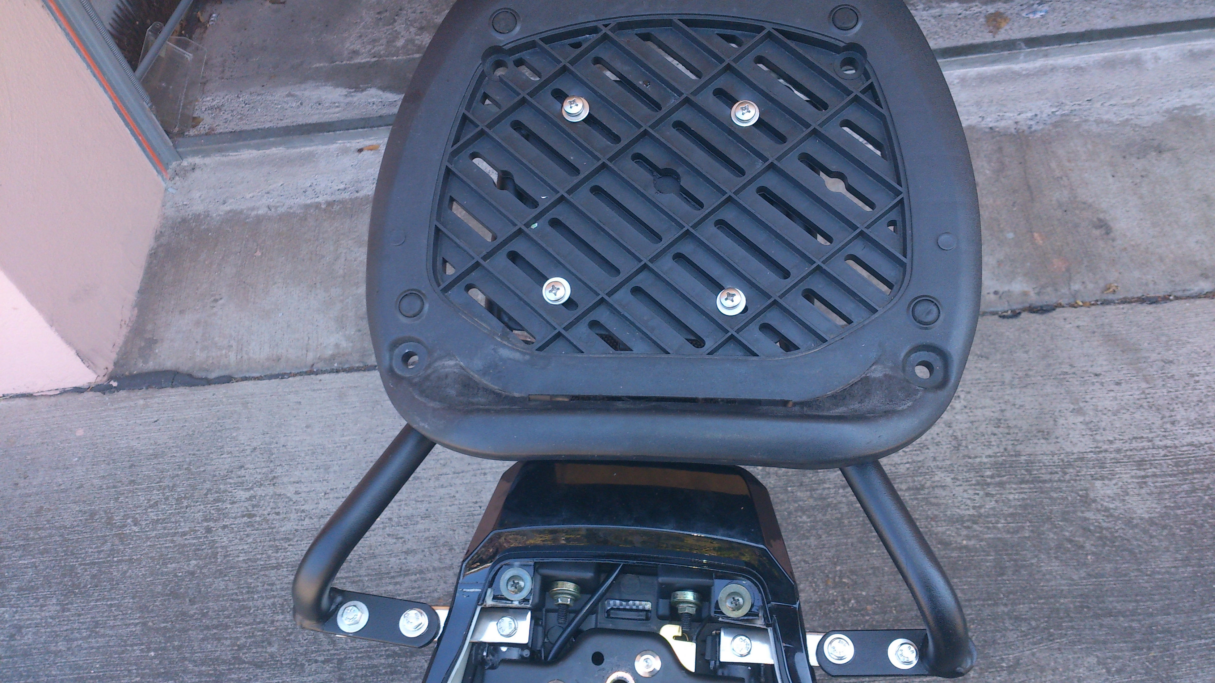

Hier mal das Thema Gepäckträger bzw. Montage eines Top Case auf Basis eines Original Trägers von Kymco:
Zuerst einmal Bilder dazu:
Befestigung der Halterung von oben
Grundplatte dahinter
Träger von hinten
Träger von hinten
Erstes Bild zeigt den Grundträger mit Befestigung auf dem Rohrrahmen der Ranis 2000, mittels jeweils einer Edelstahmaschinenschraube M6x40.
Die beidseitige Verlängerung des Grundträgerrahmens durch jeweils ein 100mm langes Stück Edelstahl 20x5mm, dürfte erkennbar sein?
Diese werden durch jeweils 2 Stk. M6x30mm Edelstahlmaschinenschrauben, mit dem Grundträgerrahmen verschraubt und mittels Doppelmutter gekontert.
Das zweite Bild, zeigt oberhalb davon die Grundträgerplatte aus schwarzem Hartkunststoff,
welche durch 4 Stk. M6x30 Edelstahlkreuzschrauben auf den Grundträger geschraubt ist. Diese sind auch mittels Doppelmutter gekontert.
Das dritte Bild zeigt, dass die Trägerplatte für das Top Case, über dem Rücklicht/Bremslicht nach oben wegsteht.
Es findet somit keine Behinderung des Rück/Bremslichtes (auch bei Belastung) statt!
Das Top Case (ein 45 L Koffer aus ABS-Kunststoff), wird dann auf die Trägerplatte geschraubt und kann jederzeit entfernt werden.
Genau so, war das vorher an meiner Kymco Agility RS verbaut.
Übrigens: Belastungsprüfung mittels halbem Körpergewicht (gut 45 Kg) auf der Grundträgerplatte bestanden! :roll: :mrgreen:
Hinweis: Für die Bilder wurde der Grundträgerrahmen und die Platte nur provisorisch verschraubt, da einige Muttern und Schrauben noch fehlen....
Nachtrag: Die 2 Stk. Originalschrauben hinten, die in den Rohrrahmen eingedreht werden, sind in M6 und halten das Gewicht/Belastung nicht aus!
Musste auf M8 tauschen und mit Gegenmutter unter dem Edelstahlstreifen (die Verlängerung des Grundträgerrahmens) "kontern".
Das reicht trotzdem nicht aus. Es müssen noch 2 schräge Rohrstützen aus Edelstahl unter dem Grundträger angebracht werden.
Diese laufen dann an den Kennzeichenhalter hinunter. Wenn das fertig ist, mache ich Bilder davon.
