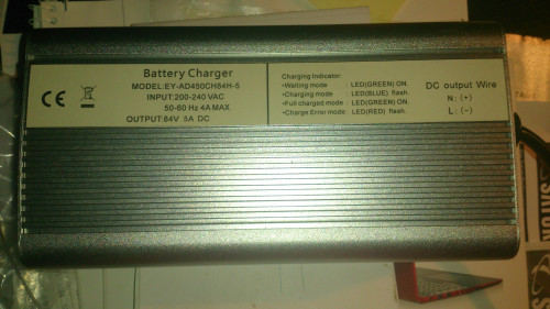

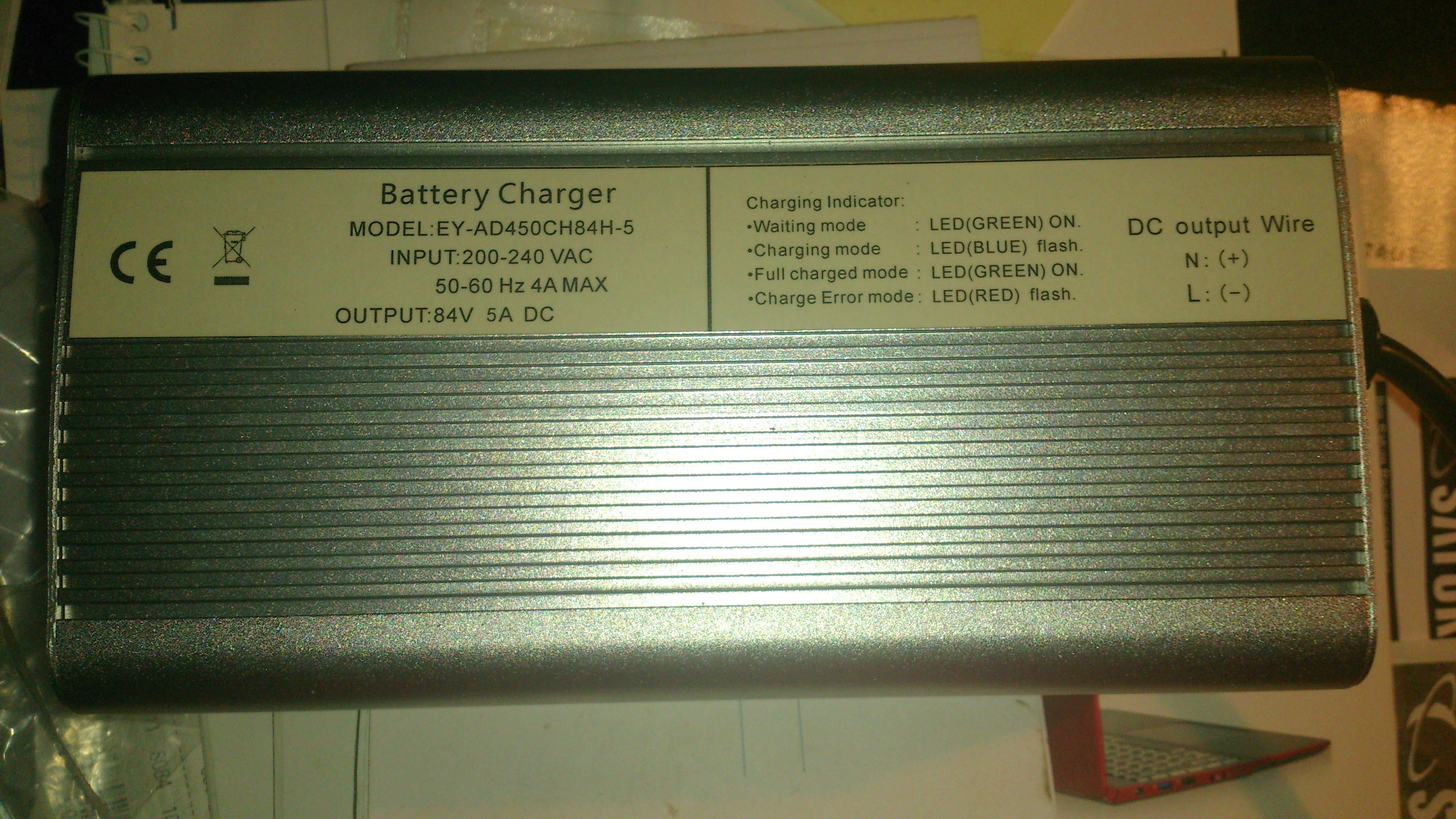

Der erste Eindruck vom Ladegerät, der Fernbedienung und den Manuals:
Das Ladegerät macht einen mechanisch und optisch soliden Eindruck (nur von aussen). Zu den "Innereien" komme ich noch....
Was nicht so ganz (für mich als Elektronikbastler, aber auch dem normalen Benutzer) verständlich sein dürfte, ist:
Warum hat man einen Kaltgerätestecker an den Ausgang des Ladegerätes gemacht und auf der AC-Seite (230V Schuko) auch?
Die Gefahr besteht, in der Eile das Ladegerät zu "vergessen" und direkt das AC 230V Kabel in die DC-Buchse im Bike zu stecken.
Dann "killt" man den Akku, der nur DC-Spannung "versteht".....

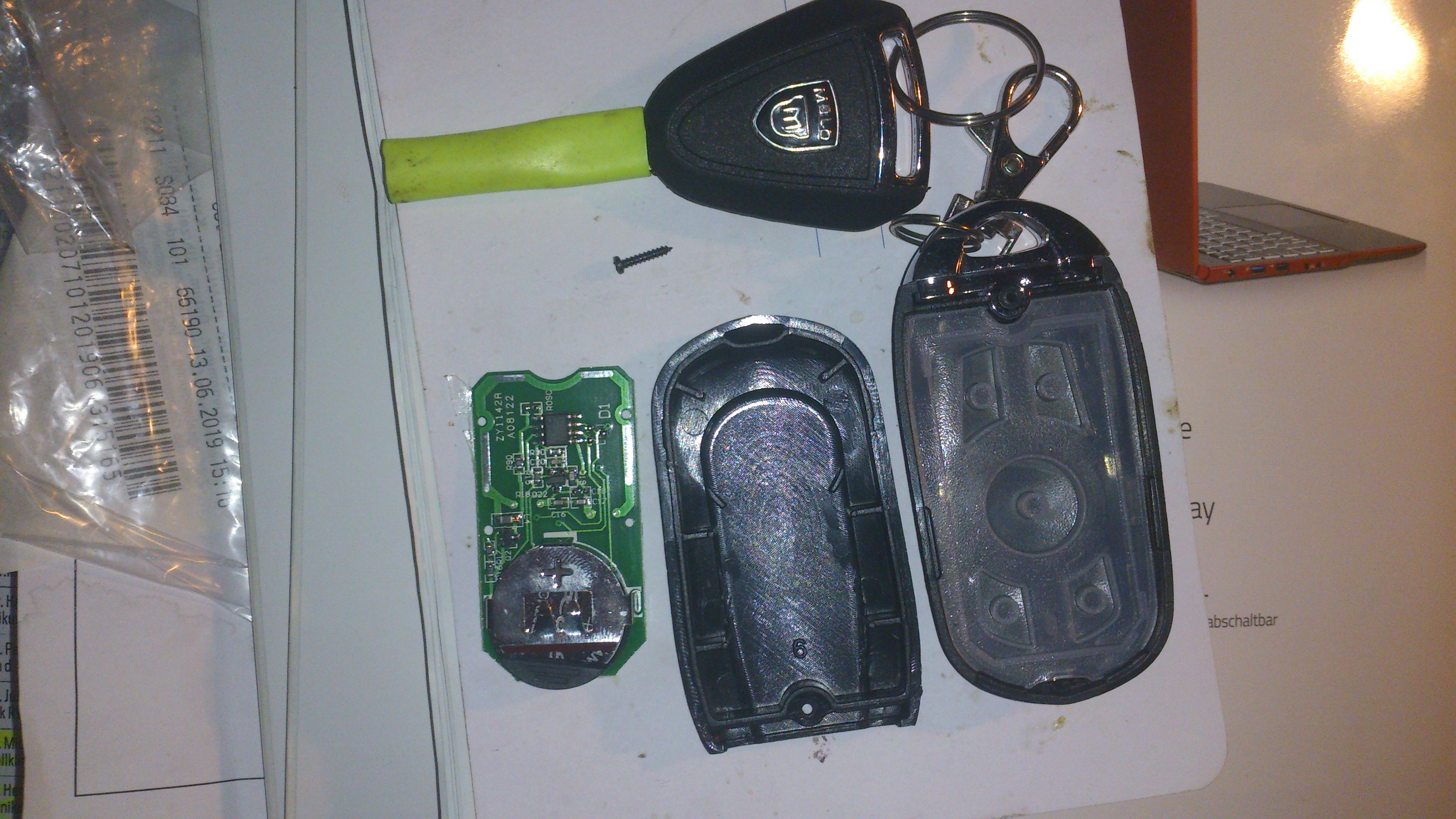

Mit dem Bike werden 2 Schlüssel und 2 Fernbedienungen geliefert. Die einen also für den Betrieb, die anderen für Zuhause als Ersatz.
Die Fernbedienung habe ich (wegen der Batterie) mal geöffnet. Geht leicht mit einer Schraube aufdrehen, Deckel abheben.
Aber Achtung! Das "Schräubchen" wird mit einem Minikreuzschraubendreher (für Elektronik oder Uhr) aufgedreht!

Noch eine Besonderheit vor dem Laden des Akku (steht so in beiden Manuals):
Immer zuerst den Ladestecker in die Ladebuchse des Bikes stecken. Ausschalter am Ladegerät auf aus. Ladegerät mit der 230V Steckdose verbinden.
Dann erst den Kippschalter am Ladegerät auf 1 (also auf An) stellen. Immer in dieser Reihenfolge machen!
Später nach dem Laden, in umgekehrter Reihenfolge zurück.
Die LEDs springen je nach Ladezustand dann um. Grün auf Dauer an zeigt z.B., dass der Akku vollständig geladen ist.
Im Manual des Ladegerätes wird der Ladevorgang beschrieben und in 3 Zuständen unterteilt. (siehe diese Grafik dort)
Nachfolgend jeweils ein Bild vom Ladegerät und von der Fernbedienung (geöffnet).
Ladegerät
Ladegerät
Bei der Fernbedienung ist eine der bekannten 2032 verbaut. Leider nicht einfach entnehmbar. Sieht nach Lötarbeit aus.....?

Die FB finde ich schon Murks und das Ladegerät würde ich mit DICKEN Fragezeichen versehen. Dafür war der Preis so niedrig, dass man sich ein besseres Ladegerät und andere vernünftige Dinge dazubestellen kann

callmeuhu hat geschrieben: Di 6. Aug 2019, 14:51 Die FB finde ich schon Murks und das Ladegerät würde ich mit DICKEN Fragezeichen versehen. Dafür war der Preis so niedrig, dass man sich ein besseres Ladegerät und andere vernünftige Dinge dazubestellen kann
Nice Deal 8-)
Ja die FB ist etwas (was den Tausch der Lithium Batterie angeht) auch für mich Murks.
Das Ladegerät: Naja, ohne jetzt das Innenleben gesehen zu haben, mir kommt das einfach und gut vor.
Klar gibt es bessere und damit Schnelllader die die Hälfte der Ladezeit brauchen.

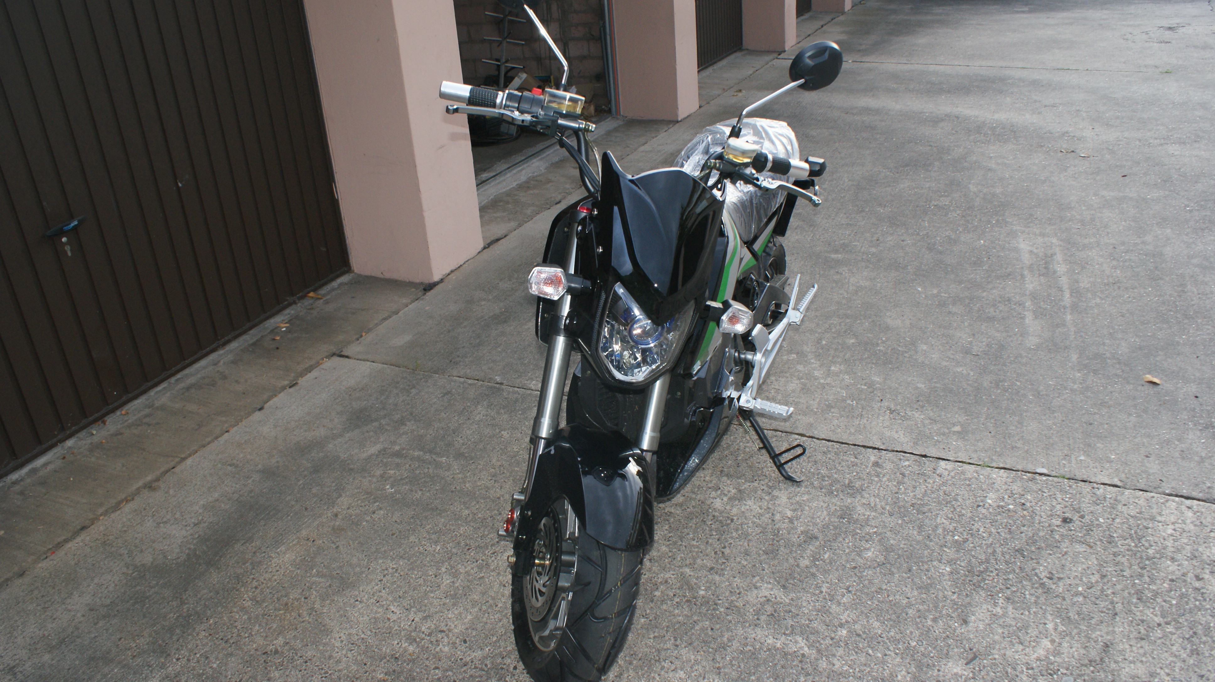

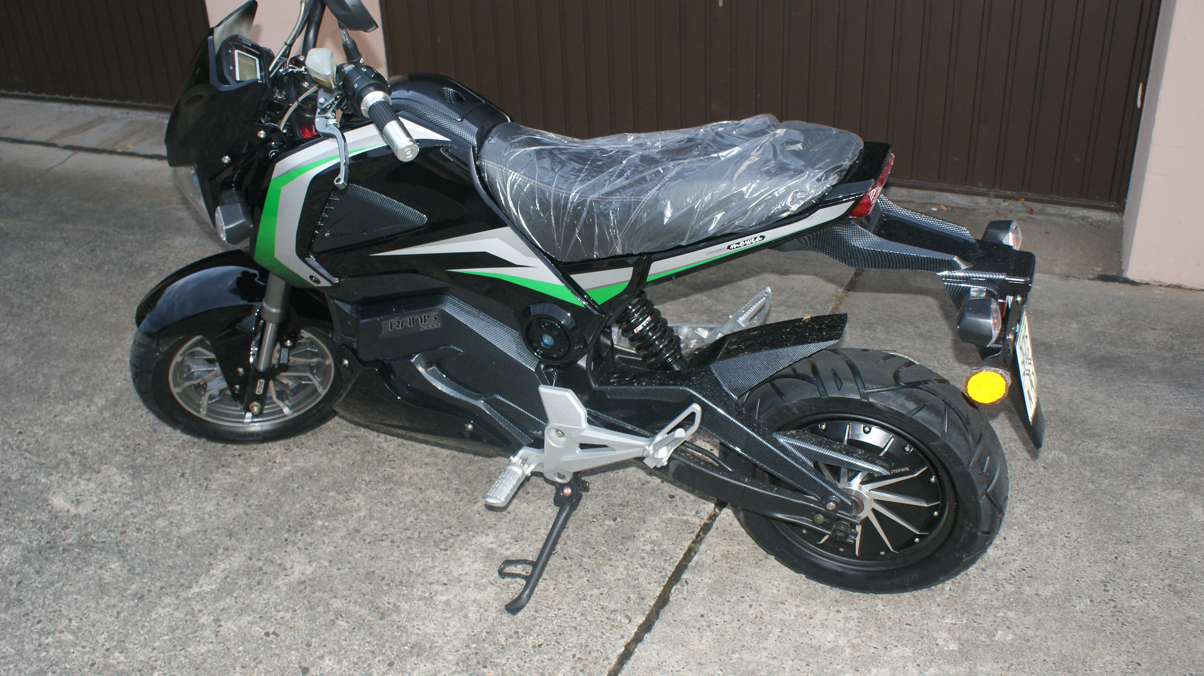

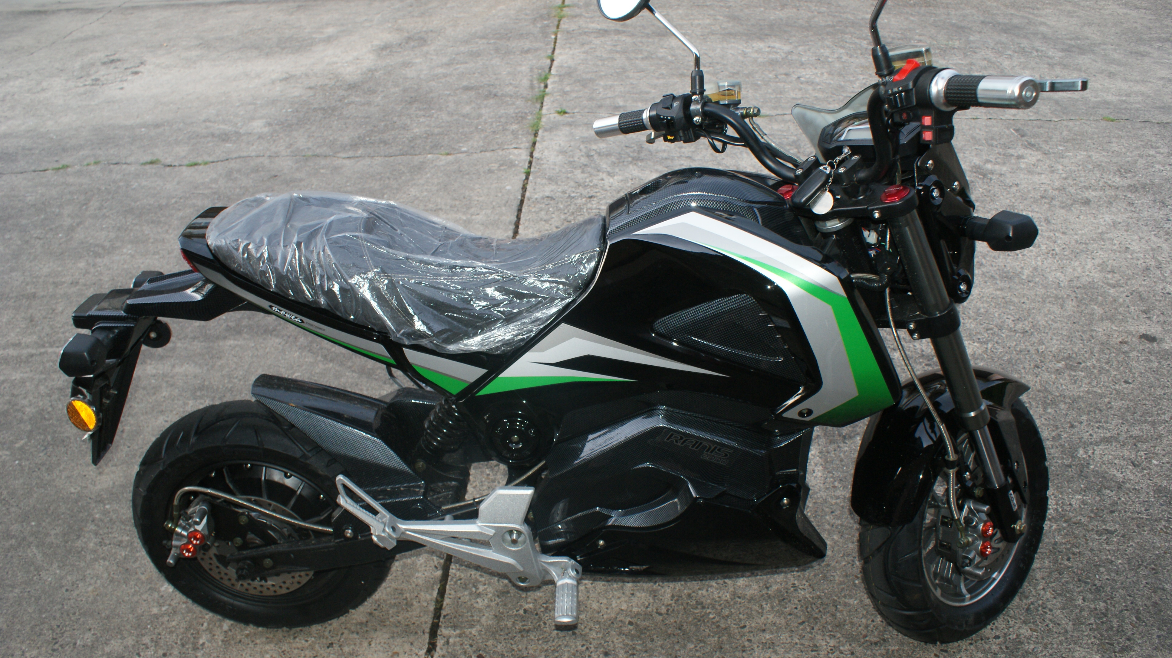

So hier noch ein paar Bilder von meiner Ranis 2000 (Wuxi M3):
Linke Seite
Linke Seite
Rechte Seite
Rechte Seite
Vorderseite
Vorderseite

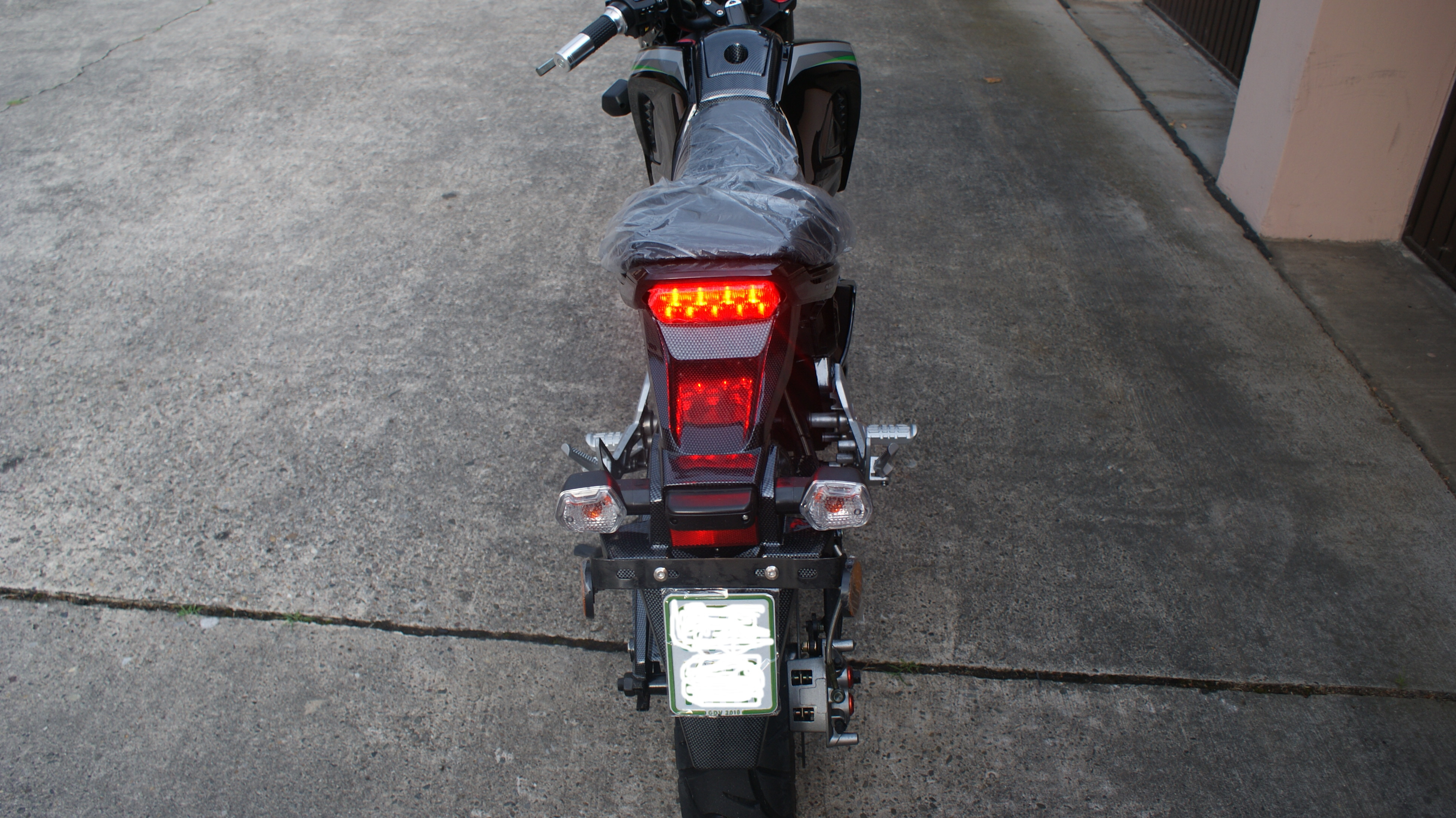

Rückseite
Rückseite

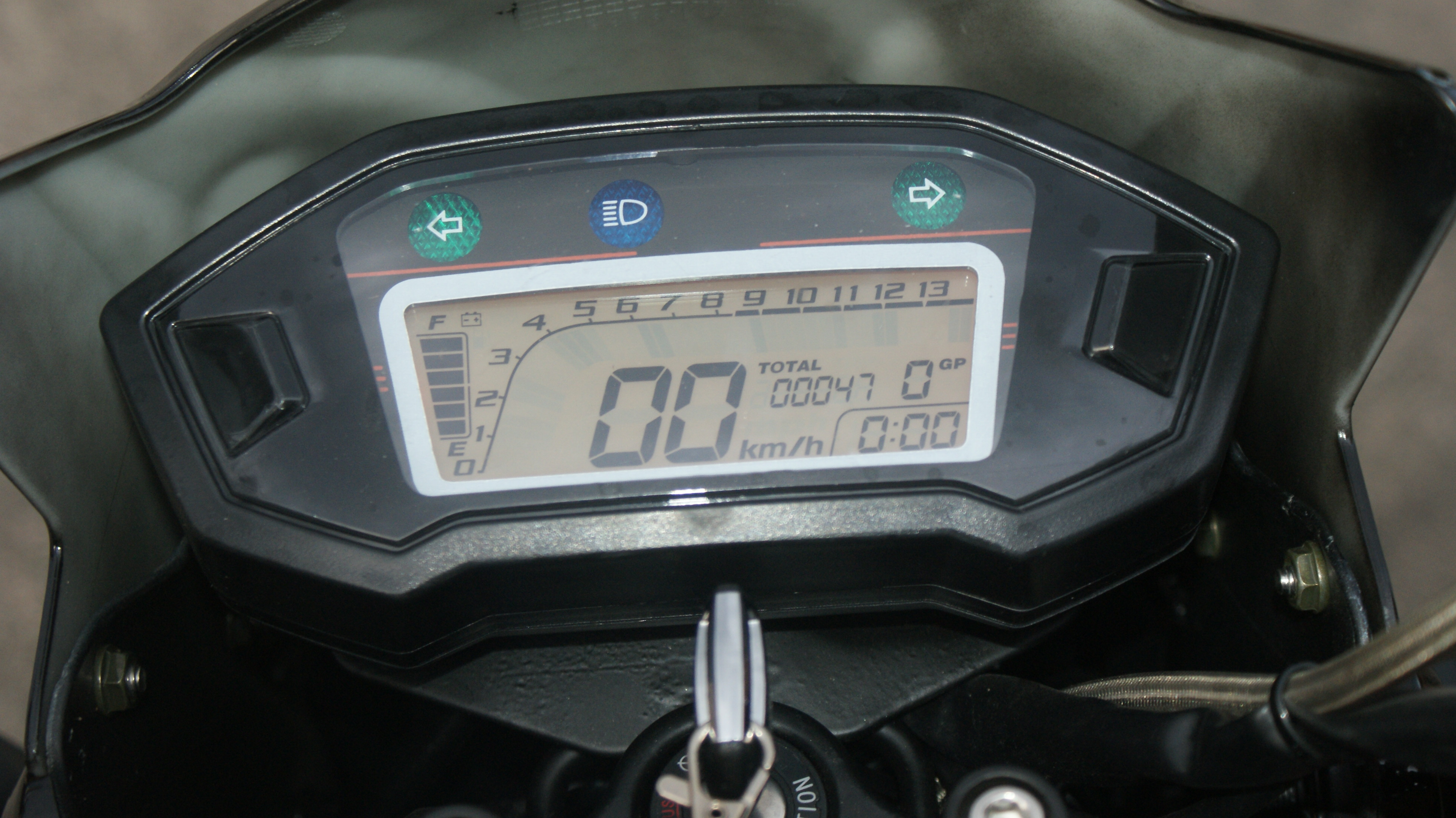

Displayanzeige
Displayanzeige

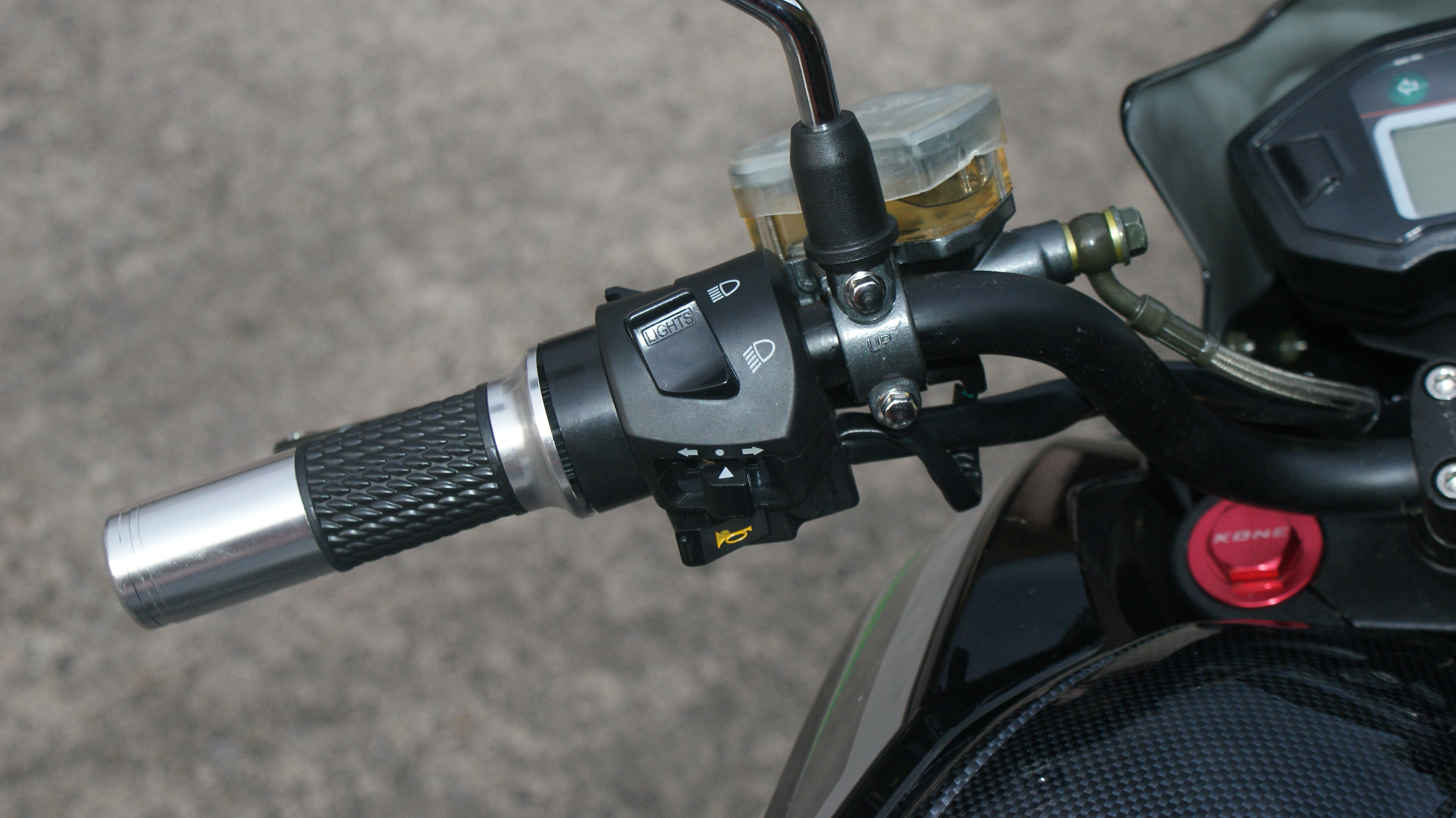

Linke Lenkerseite
Linke Lenkerseite

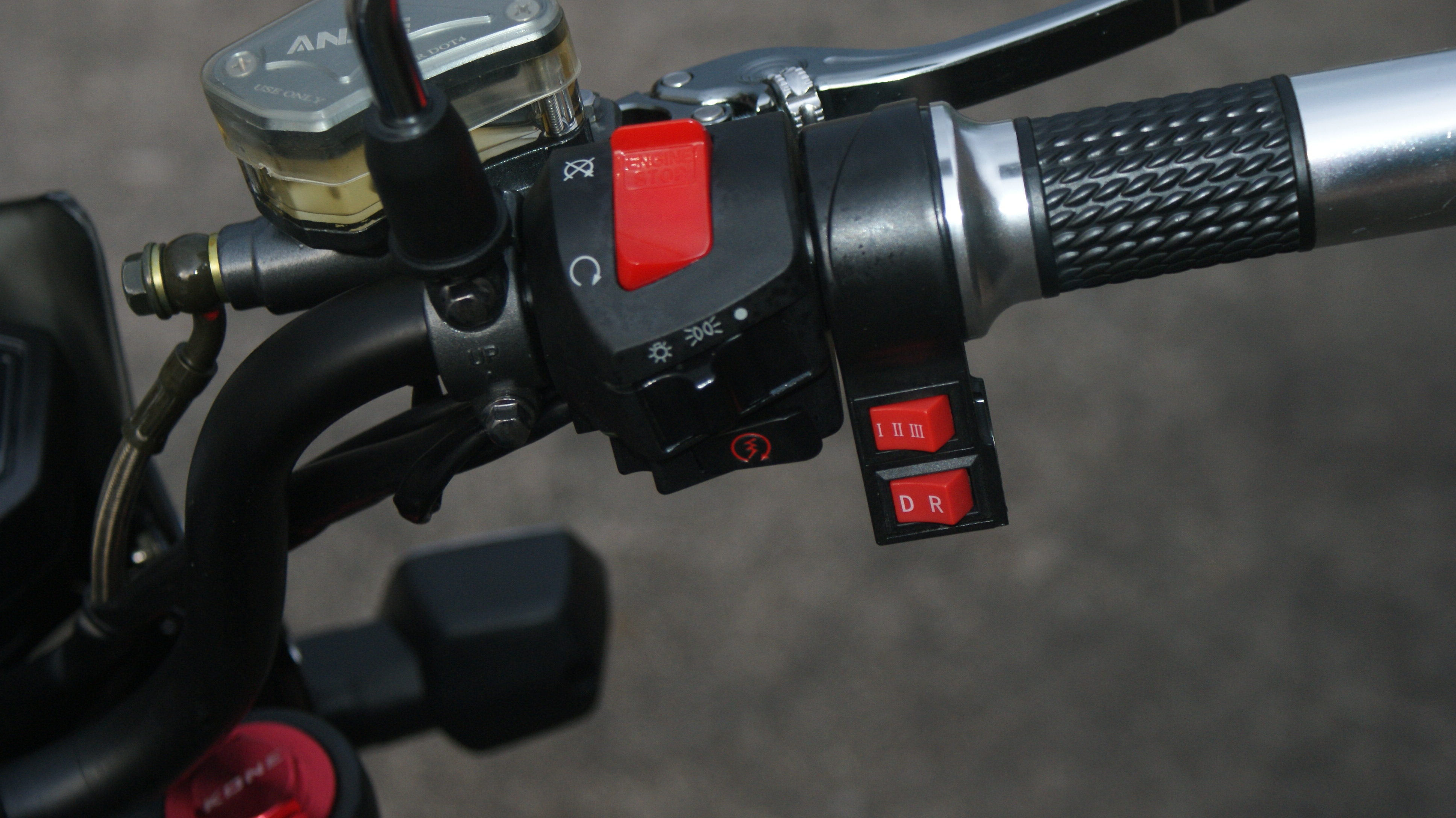

Rechte Lenkerseite
Rechte Lenkerseite

Super Teil 8-)
wie viele Schalter am Lenker gibt es da und für was ? :shock:
- Killswitch :lol:
- D/R Rückwärtsgang (?)
- Fahrstufenschalter (I/II/III)
- Hupe nur links, statt links+rechts
- Startknopf -> wtf? :P

Die Spiegel samt Befestigung gehen gar nicht :o
Was dein LG angeht: Wenn da kein Schutz vor versehentlichem Rösten vom (teuren :!: ) Akku vorhanden ist,besser in ein universelles investieren, wenn du keines mehr herumliegen hast. Mir wurde vom Forum ein Gophert empfohlen, statt ein 2x unu-Netzteil
