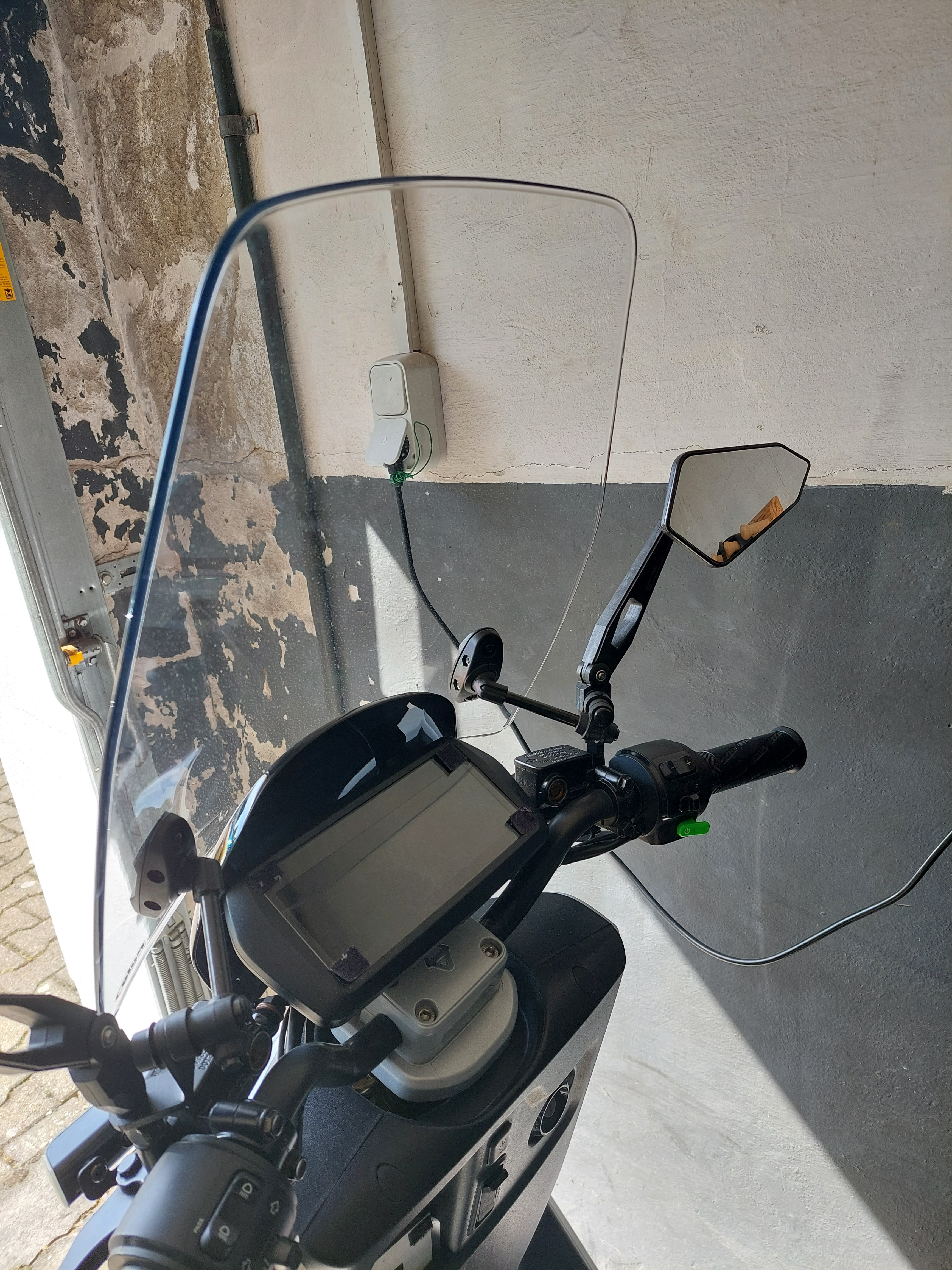

Weitere 2500km später und die Halterung ist jetzt zu dritten Mal gebrochen. Mal sehen ob PTpro, die nochmal so kulant ersetzt. An sich habe ich aber keinen Bock mehr auf diese Art von Halterung. Gibt es vielleicht eine andere Art von Halterung, die mit der NIU Scheibe zussammen passt?
blackblade hat geschrieben: Fr 31. Jan 2020, 10:27 Am Montag hat es mich auch nach vier Monaten oder rund 3000km erwischt. Die Halterung ist genau so gebrochen. Noch am selben Abend hat ptpro.de die Ersatzhaltung verschickt. Mal sehen, wie lange das jetzt hält.
Bergziege hat geschrieben: Do 3. Okt 2019, 11:50das Teil das Spiegelhalterung und Windschildhalterung verbindet (siehe Foto)blackblade hat geschrieben: Do 3. Okt 2019, 09:48
Was bricht da? Das Teil in das die Spiegel geschraubt werden? An sich tendiere ich noch zur kleineren Scheibe.

Mir war nun auch nach 3300km ein Halter des Original Schildes gebrochen. Neues Schild, wenn die Neuen auch keine ABE haben...zu teuer. Und die Original Halter ersetzen, die taugen nach diesem Thread halt nichts.
Also erstmal Quick and Dirty eine M8 Scheibe Din 9021 als Verstärkung rauf geschweißt. Dann grob mit der Trennscheibe auf Form geschnitten, damit es neben dem Bremsflüssigkeitsbehälter passt.
Aus China einen Satz Spiegel Adapter 2x M8 Rechts geordert, die gibt es in Deutschland als reine Verlängerung derzeit nur überteuert..
Ich werde mir, wenn die da sind, um aus einem Block Alu gefräste Halter Gedanken machen.
Derzeit hält es so, und die mit zunehmender Häufigkeit auftretende, allseits beliebte Message 140 hat nun eine höhere Priorität.

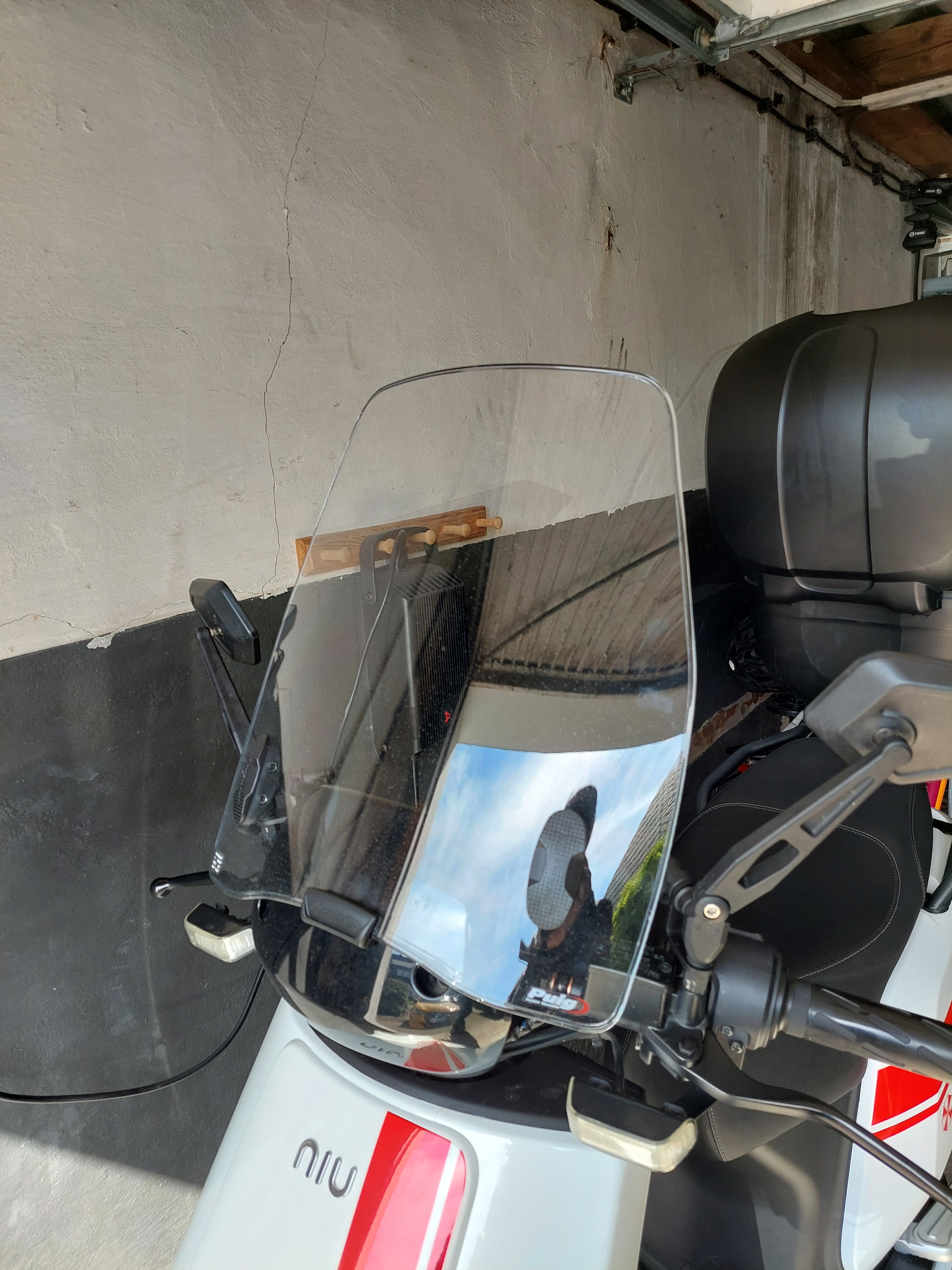

Hallo ihr alle,
ich überlege ja schon lange ob ich für meinen NGT nicht auch auf ein Windschild setzen soll.
Durch diesen Thread habe ich es nun mal in die Hand genommen.
Ich habe mir das PUIG Urban (21212W) auch bestellt und gleich montiert.
Es passt für mich perfekt. Andere wollen das Schild villeicht etwas steiler anstellen. Dann sind aber die beiden Haltestäbe zu kurz.
Da dem Schild zwar einen ABE beiliegt. Diese aber nicht für den NIU oder besser für garkeinen NIU gilt war ich damit bei der Dekra eine §21 Einzelabnahme zu machen. Diese beschrenkte sich auf ein kurzes Gerappel an der Scheibe und eine Vermessung der neuen Gesamthöhe. (Naja abgesehen von einigen Sprüchen bezüglich Elektrorollern und E- mobilität allgemein aber Schwamm drüber)
Dann folgte einiges an Papierkram und eine Rechnung von 86€.
Mit diesen ganzen Zetteln musste ich dann "umgehend" zum Strassenverkehrsamt und einen neune Fahrzeugschein mit dem eingetragenene Schild abholen. Dies war erstaunlich unkompliziert und kostete weitere 12€.
Ich bin jetzt schon einige Male damit gefahren. Die Windlast von Brust und Helm ist deutlich reduziert.
Weiterhin war für mich die Temperaturgrenze bei 7°C wo ich früher sagte das es mir zu kalt wird. Jetzt bei 4-5°C kein Problem.
Der Verbrauch hat mich etwas überrascht und ich muss ihn noch genauer verifizieren. Zumal die Temperaturen im Laufe des tages stark schwanken und das ja ebenfalls Einfluss nimmt. Aber bei meinen ersten Strecken habe ich ca. 10% weniger vebraucht wie zuvor. Von den 23km geht ca. 70% bei Vollgas (82km/h bei vollem Akku) der Rest ist Stadtverkehr.
Zudem kommt das ich bei wirklich knallvollen Akku nun das erste Mal regelmässig auch die 83kmh auf dem Tacho sehe. Und das auch morgens bei 4°C.
Das war aber alles garnicht meine Intention aber ich nehme es gerne mit.
