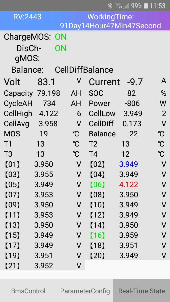

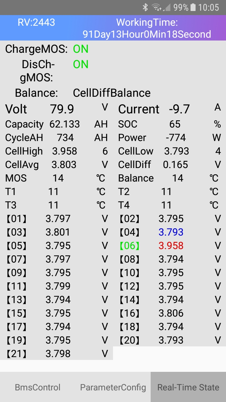

dominik
- Beiträge: 3371
- PLZ: 79
- Tätigkeit: Elektromeister
Was mich bei der "Zelle 6" immer noch stark beschäftigt, der höhere Innenwiderstand ist wohl je nach Strom stark veränderlich.
Bei 150A Entladestrom sind es bislang maximal 240mV Differenz gewesen.
Beim Laden mit 10A sind es dagegen 170mV.
Die Differenz müsste doch wenn es nur vom Innenwiderstand abhängig ist bei dem geringen Ladestrom von 10A doch viel kleiner sein.
Oder habe ich da einen Gedankenfehler.
Die "Zelle 16" ist beim fahren nur noch leicht unter und beim laden über den anderen Zellen, das war bei den ersten Zyklen viel gravierender.
- Beiträge: 20722
Die Zelltemperatur hat einen großen Einfluss auf den Innenwiderstand .Beim fahren mit 150A dürfte der Zelle wesentlich wärmer sein, als beim Laden mit 10A. Auch ist der Innenwiderstand nicht gleich bei Laden und Entladen.
Zusätzlich ändert sich der Innenwiderstand stark mit dem Ladezustand.
Aber zusätzlich gibt es Zellchemien mit äußert unlinearem Innenwiderstand. Bei meinen ursprünglichen GBS LiFeMnPO4 Zellen hatte ich gleiche Ergebnisse bei 10 und bei 120A Entladung, bei der späteren Winston LiFeYPO4 Zellen hatte ich dasselbe Verhalten wie von Dir beobachtet: Wenig Strom = hoher Innwiderstand, hoher Strom = viel geringerer Innenwiderstand.
Es ist denkbar, dass bei hohem Stromfluss die Kanäle in den Elektroden geradliniger sind und länger offen bleiben, während bei geringem Strom die Ionen etwas mäandern müssen und mal hier, mal da ausbüchsen und wieder interkalieren.
