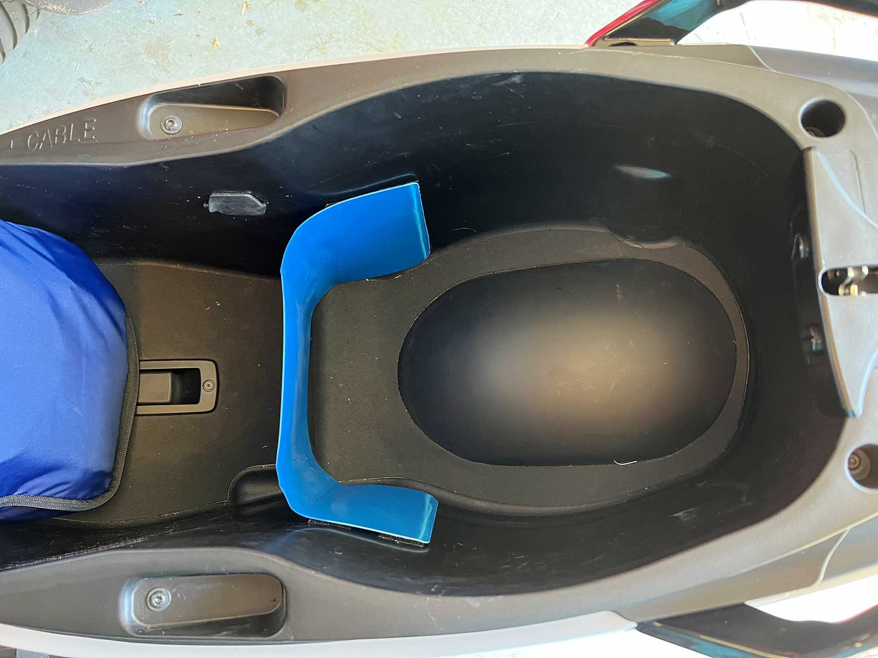

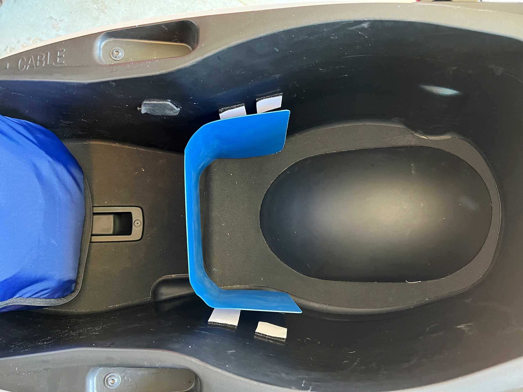

Da ich kein 3D-Drucker habe um mir einen Fachtrenner zu drucken (siehe u.a. viewtopic.php?p=235831#p235831), und vom Einbau der automatischen Helmfachbeleuchtung (siehe viewtopic.php?p=268239#p268239 ) noch jede Menge Industrie-Klettband übrig habe, erdachte ich mir eine andere, ebenfalls entfernbare Lösung:
Im Modellbauhandel/Bastelläden gibt es dünne, flexible Kunststoffplatten (z.B. Polystyrolplatte, 0,5mm ... schwarz war leider aus, deswegen blau), die man auch mit dem Heissluftfön in Form biegen kann. Also habe ich mir zuerst eine Kartonschablone angefertigt, Form der Schablone auf die Kunststoffplatte übertragen, mit der Schere ausgeschnitten und an den zu biegenden Kanten über einem dicken Rohr mit dem Heissluftfön erwärmt und einen schönen Radius gebogen. Eingeklebt würde es (mit der Flausch-Seite des Klettbandes Richtung Fach-Innenraum) mit den wirklich brutal klebenden Industrieklettband / kleine geschnittene Rechtecke/Vierecke.
(Amazon ASIN des Industrieklettband - eines dieser Serie: B07HNYY3CY)

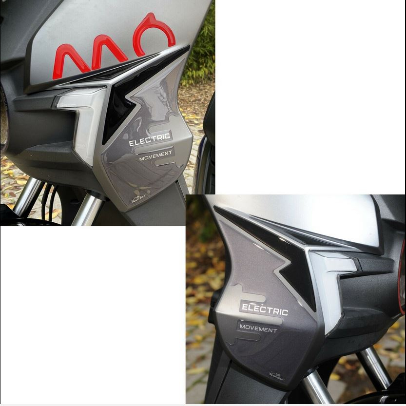

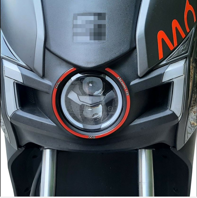

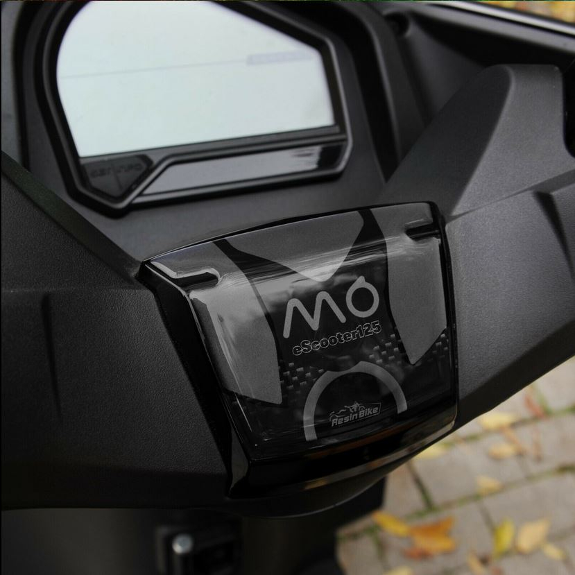

Jetzt habe ich auch mal was, gerade zufällig in der Bucht gefunden:
Die sind jetzt zwar für den Mó, ich finde die Idee aber schonmal recht gut.
Hier geht es zum Händler
