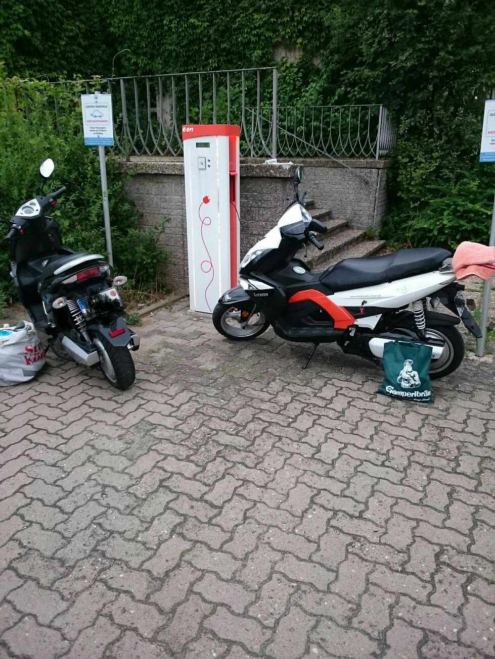

Zurück zum Thema Thunder.
Wir waren mit 2 Erider auf der BAB. Die V-max ist gleich, bei 30 Grad 82km/h
Der direkte Vergleich hinkt etwas weil meine Holde leichter ist.
Nach 60km Fahrt davon 30km BAB mit speed und Stufe2 noch 30km Stadtverkehr habe ich folgende Zellspannungen gemessen.
S1 viel Last Ruhe
3,00/3,14
3,04/3,22
2,88/3,19 evtl. Kandidat für Lipoblitzer
3,04/3,26
2,95/3,17
2,94/3,20
2,98/3,16
3,04/3,26
2,95/3,18
2,99/3,21
3,01/3,19
3,01/3,24
2,96/3,16
3,01/3,21
2,91/3,16
2,94/3,27
2,97/3,19
2,94/3,27
3,01/3,19
S20
Ansonsten Zellen 7 Jahre alt und 8000km

Sind die beide mit 20 Zellen unterwegs? Oder war es nicht 72V / 40Ah und 60V / 60Ah?
Wenn letzteres müssten die Motoren unterschiedlich gewickelt sein, um auf dieselbe Höchstgeschwindigkeit zu kommen.
Und waren es Tacho 82 oder echte 82km/h? Wenn ersteres wären es nur etwas über 70 echte gewesen, so 74km/h wie es mein 72V/40Ah Thunder hinbekommt. Im Windschatten eines LKW sind aber durchaus echte 82km/h drin, nur dass die auf der Autobahn eher 90km/h fahren. Thunder ist damit leider etwas zu langsam für die BAB

Der erider hat 60V60Ah und Fury 72V40Ah. Habe dann aber wegen der Warnleuchte im Cockpit immer reduziert.
Die 82 sind vom Cockpit Fury, überholen könnte den 60Ah nicht.
