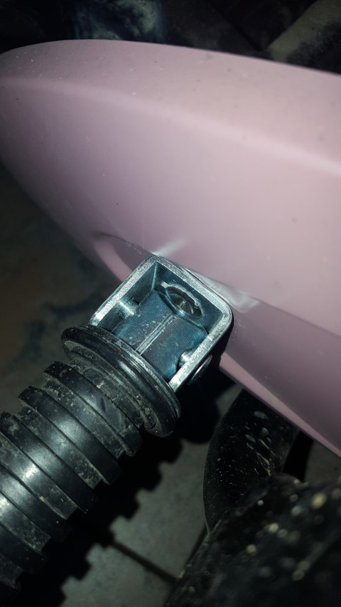

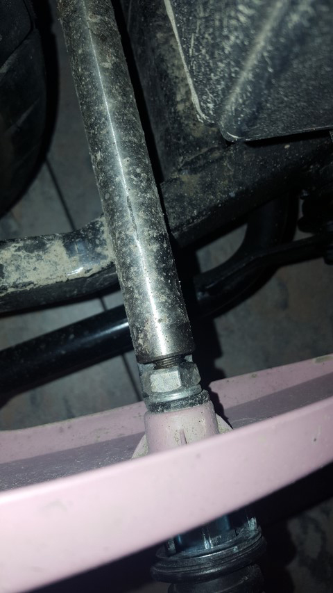

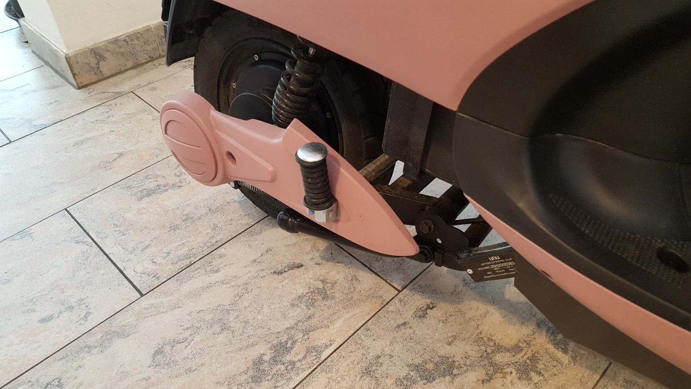

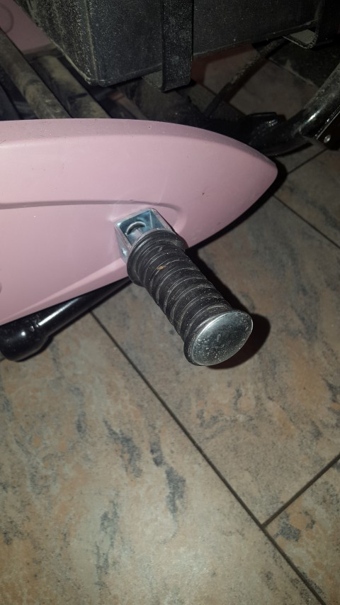

Hi, hab da mal gebastelt. Edelstahlrohr Gewinde schneiden, Muttern, Fussrasten von Louis ... fertig
Hochgeklappt passen die perfekt in die Plastik-Vertiefung ;)
Mein Sohn findets super :D

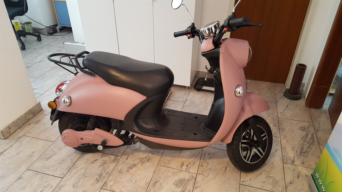

Kannst Du bitte mal ein Foto vom gesamten unu machen. Bin gespannt wie die Modifizierung wirkt. Evtl. auch hoch geklappt? Danke

Gerne :) Auf der Rückseite ist das "Pedal" des Hauptständer recht nah, geht aber.

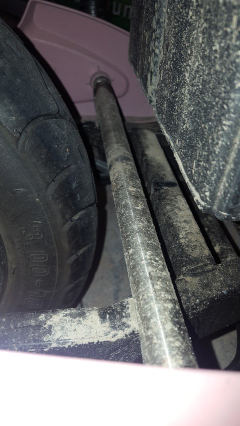

Da die Fußrasten bei dieser Lösung offenbar an der Hinterradschwinge befestigt sind, dürften die Füße des Beifahrers besonders auf unebener Fahrbahn etwas durchgeschüttelt werden. Hast du das schon getestet und kann man damit leben?

Also zur Befestigung verwendet man den Bügel an dem sonst die Verblendung angeschraubt ist. Das Loch muss ein wenig aufgebohrt werden, bitte wieder lackieren (sonst Rost). Das Edelstahlrohr ist dann nur zur Stabilisierung. Die Laschen allein sind nicht stabil genug. Das Rohr liegt dann nicht auf dem Rahmen auf. Meine Frau und Sohn haben keine Probleme mit Vibrationen.
