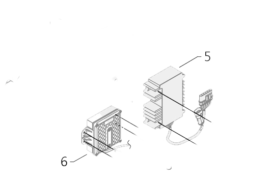

Hallo Karel,
hier die Artikel
PartNumber: 31600-EMH-00 CONVERTER.,DCTODC (Nr.5)
PartNumber: 31700-EMA-00 BATTERY,BACKUP (Nr.6)
Gruß Frank
