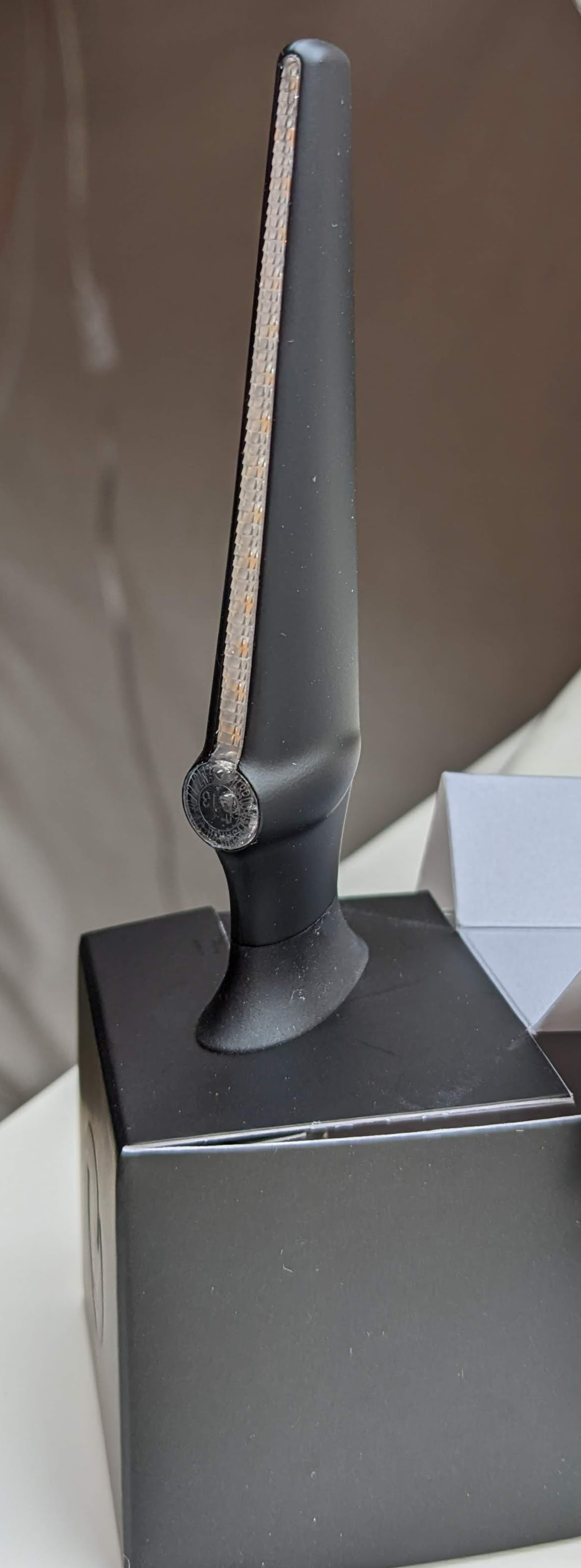

Jetstream DF Blinker hinten
Beitrag von PhilGHP »
Wow die Dinger sind schon echt edel. Freue mich drauf, wenn die montiert sind.

PhilGHP hat geschrieben: Mo 19. Sep 2022, 12:25 Wow die Dinger sind schon echt edel. Freue mich drauf, wenn die montiert sind.
Phil ..sind diese Gummigelagert?
PhilGHP
Beiträge: 1592
Roller: NIU NQi, CE 04
PLZ: 8
Re: CE 04 Styling, Tuning, Modifikationen
HALODRI hat geschrieben: Mo 19. Sep 2022, 14:05
Ja, der Hals ist zähelastisch. War bei meinen früheren Kellermann Micro Dark 1000 auch so. Die können vermutlich was ab. Wurde auch vom Hersteller-Kundenservice so erklärt.
