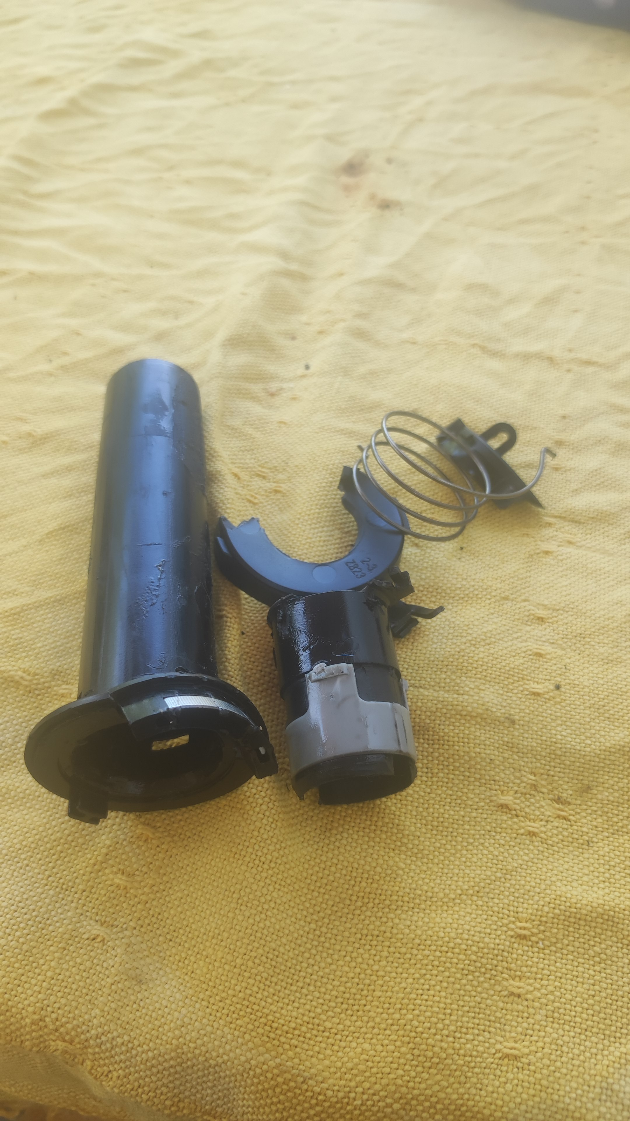

Beim Versuch die Nasen reinzudrücken und oben leicht aufzuhebeln ist mir das Plastik abgebrochen. Da es dann eh egal was habe ich wirklich nur mit Gewalt auseinander bauen können also irgendwie bin ich komplett bescheuert oder ich hatte ein Montagsmodel 🥺
Was mache ich jetzt ?!

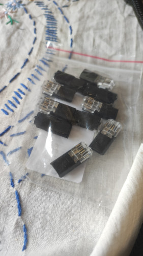

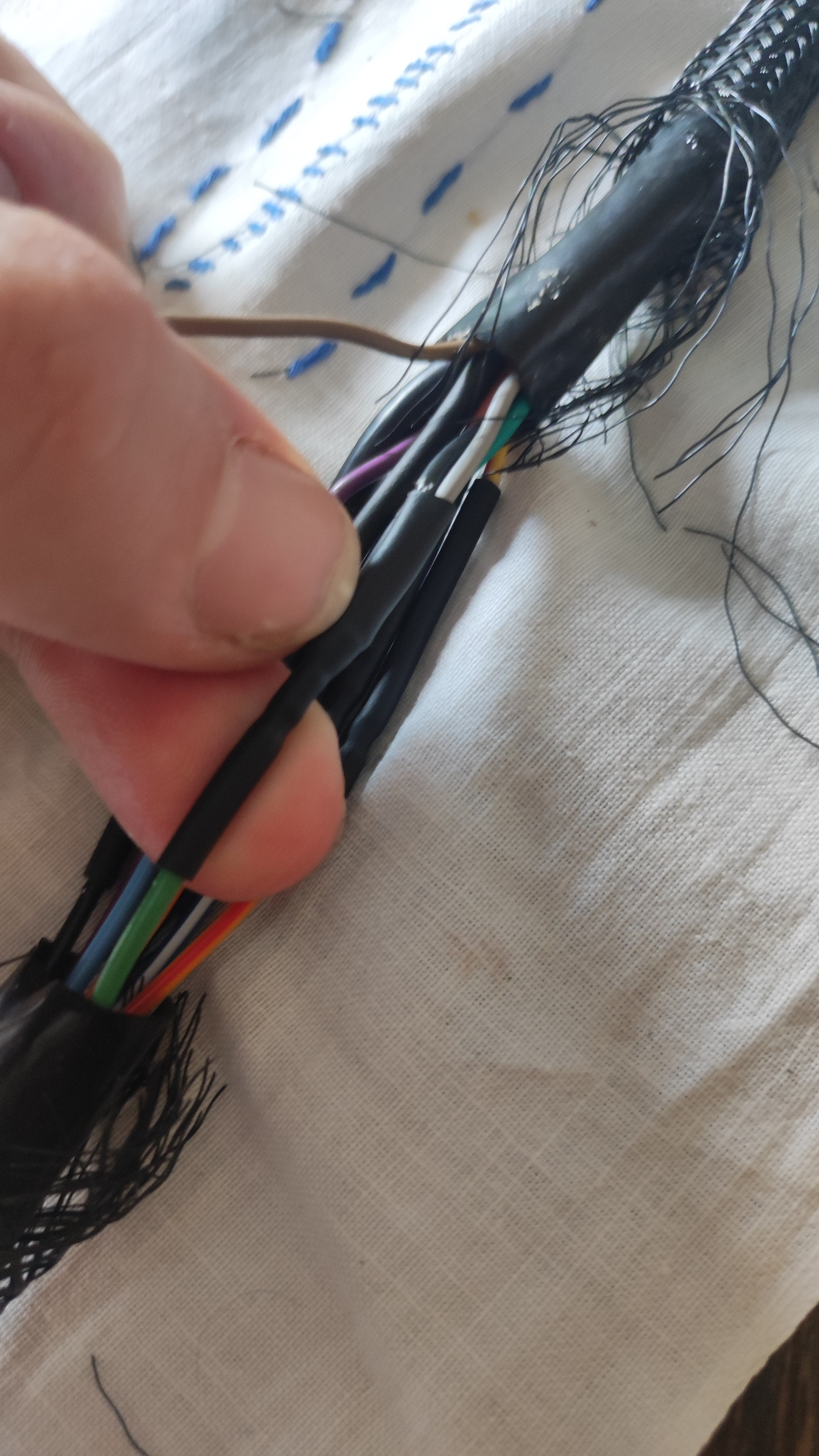

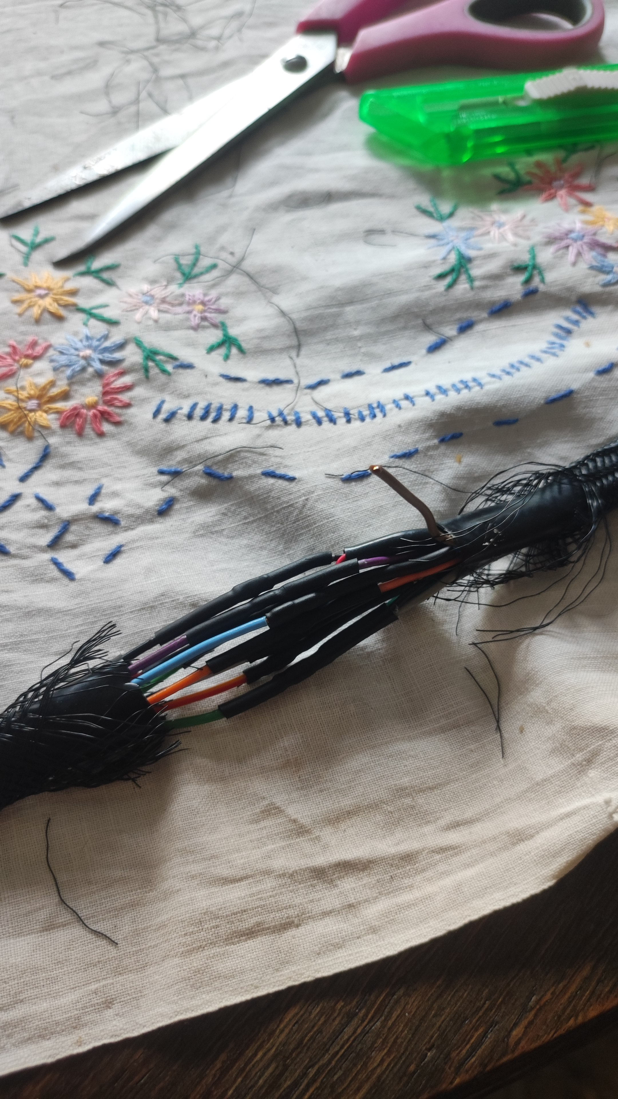

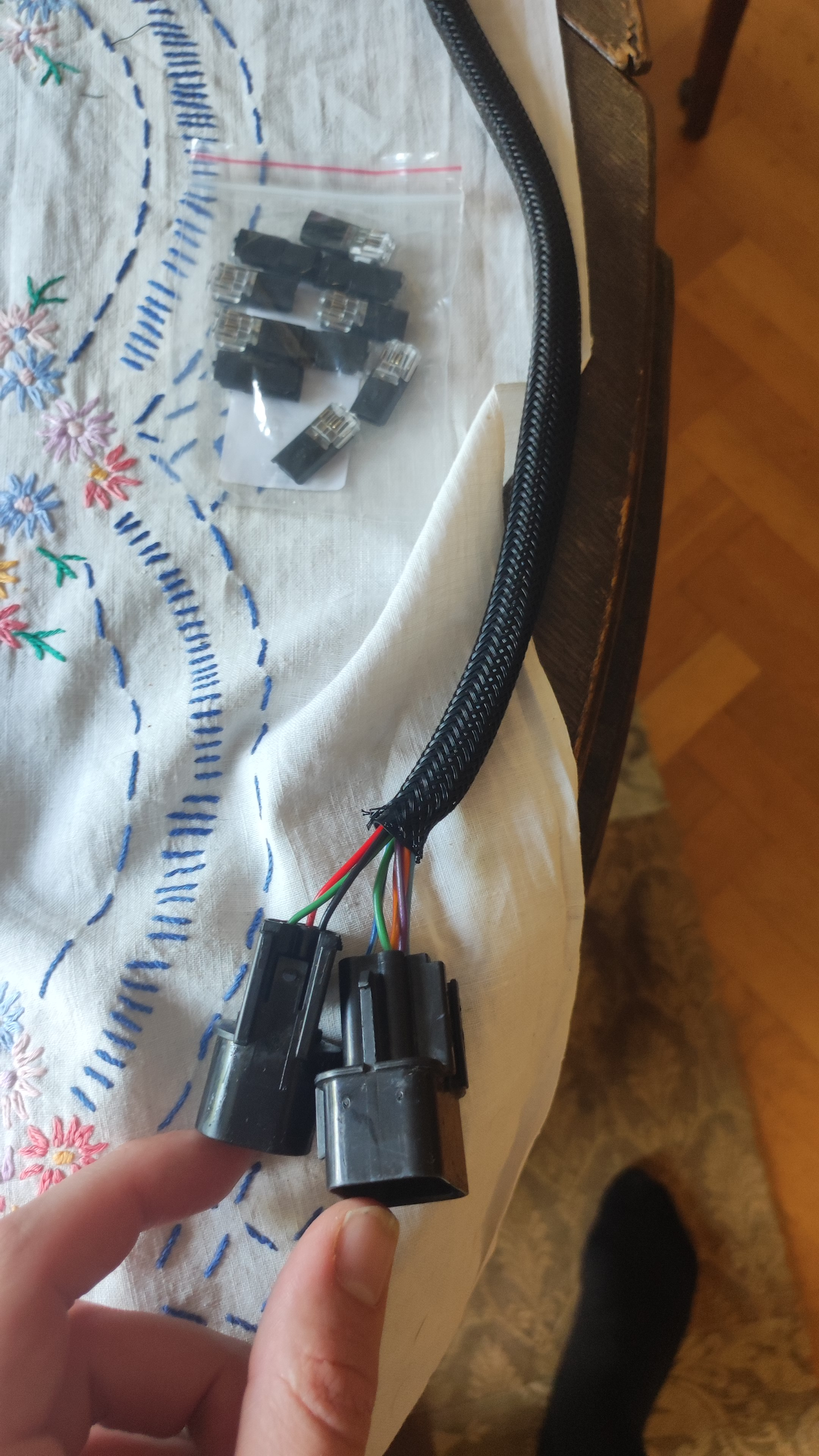

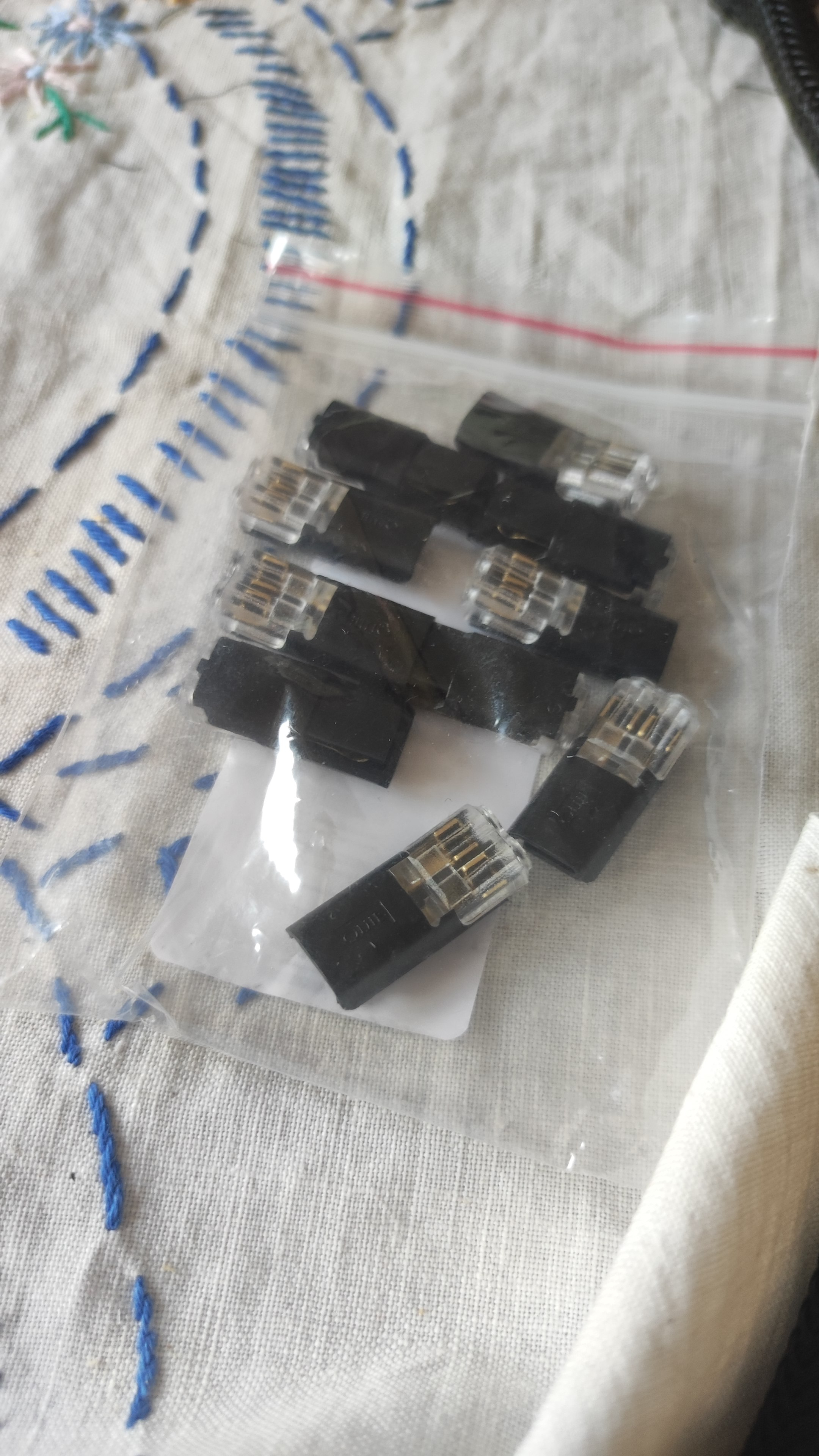

Wenn du das machen könntest wäre das natürlich mega 😍 So könnte man auch ausschließen ob das der Fehler war 😊. Mein Händler meinte er versucht Connor zu fragen denn das aus China zu bestellen wäre schon eine Bastelarbeit 😅 Denn ich würde die Stecker von dem China Nachbau abschneiden und die Kabel mit den originalen von Alrendo verbinden mit Steckverbindungen eben. Aber das wäre eine ziemliche Bastelarbeit daher versucht er ihn anzurufen und wenn ich in 14 Tagen nichts höre spätestens werde ich die Bastelarbeit wohl starten muss 😊🙏 Dann werde ich eben die Kabel abschneiden so 20cm ab den Stecker und dann mit dem Steckverbinder an die neue Amatur verbinden ist definitiv keine schöne Lösung. Auch weil bei der Alrendo 3 Kabel später in einem Kabel münden daher müsste ich es vermutlich erst danach trennen da bei der Alrendo nur 6 Kabel am Stecker ankommen obwohl 10 aus der Amatur gehen. Ein Kabel hat gar kein zu Hause was auch immer das für eine Funktion haben soll aber da gibt es kein Gegenstück 😅 Aber besser als auf Alrendo zu warten aber ich geben denen noch ein paar Tage 😊🙏
Gespannt war ihr von der Idee haltet vermutlich eher wenig aber das Teil ist eben zum basteln 😅🙏

Annika234 hat geschrieben: Mo 10. Jul 2023, 11:09 Ein Kabel hat gar kein zu Hause was auch immer das für eine Funktion haben soll aber da gibt es kein Gegenstück 😅
Ich nehme mal an, das ist für den Tempomat gedacht.
Connor hat mir mal erzählt, daß der Tempomat im nächsten Firmware-Release aktiviert wird, weil die Motorsteuerung diese Funktion ja bereits unterstützt, dazu aber die Schalter/Griffe getauscht werden müssen.
Nur leider kam es nie zu dieser neuen Firmware - und wird auch nie kommen - außer ein Hacker baut sie.
