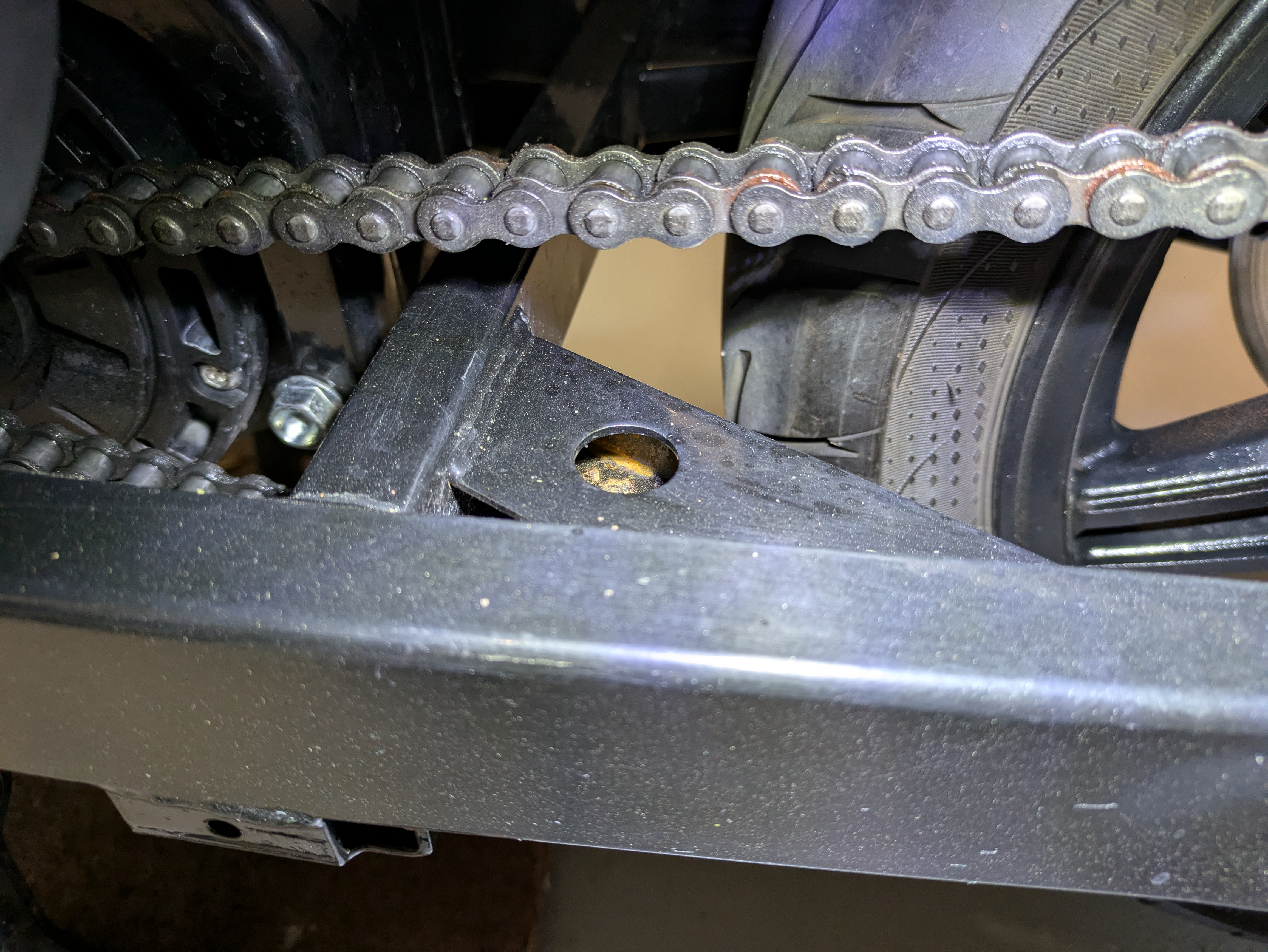

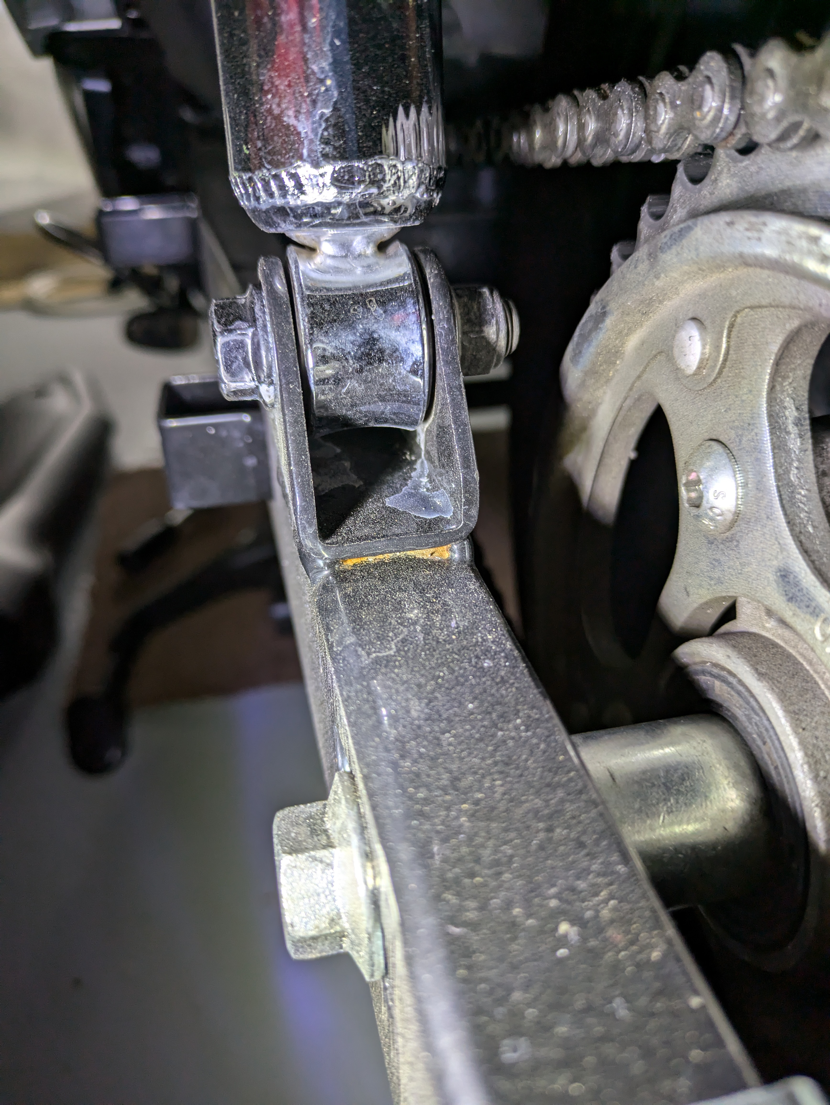

ich eine Frage an alle SK3 Fahrer bzgl. Korrosion.
Mein Fahrzeug ist von 11/2022. Letztes Jahr im Oktober habe ich im Rahmen der Horwin „Rückrufaktion“ eine neue Schwinge verbaut bekommen. Diesen Sommer ist mir aufgefallen, dass diese ca. 1 Jahr alte Schwinge im Inneren und an der Dämpferaufnahme schon Korrosion aufweist. Dabei wurde das Fahrzeug nie auf salzigen Straßen gefahren, auch Regenfahrten gab es nur wenige. Der Stellplatz befindet in einer Garage und im Winter in einer trockenen Halle.
Bei der Inspektion vor 4 Wochen habe ich den Händler auf dieses Problem angesprochen und er meinte, dass dies „normal“ sei. Auch im Forum habe ich die „Aussage“ gefunden, dass Korrosion an Rollern allgemein nichts Unnormales sei. Haben die anderen SK3-Fahrer auch dieses Problem mit Korrosion?
Kann man vom Händler verlangen, eine neue Schwinge auf Garantie zu verbauen?

Ich glaube beim Korrosionsschutz hat Horwin gespart. Mein Roller zeigt nach 2 Jahren auch etwas Rostansatz. Er muss allerdings immer draußen stehen. (Mit Plane abgedeckt.) Es hilft wohl nur den Rost zu entfernen und etwas zum Schutz vor Rost aufzutragen. Auch eine neue Schwinge würde dann genau so schnell wieder rosten vermute ich.Biker03 hat geschrieben: Di 17. Sep 2024, 14:17 Kann man vom Händler verlangen, eine neue Schwinge auf Garantie zu verbauen?
Also so etwas wie im Link.

Habe eine Super Soco. die hat deutlich mehr Rost.
Das ist nicht schön, das ist auch Mist, aber eine neue Schwinge wirst du da nicht bekommen. Auch bei Autos gilt diese Rostgarantie auch immer nur gegen Durchrostung. Also bis Loch drin ist.
Gegen den Rost kannste was mit Pflegesprays machen. Spray, weil es dünner ist und da auch hin kommt.

Dann werde ich mit einem solchen Spray der Korrosion den Kampf ansagen.
Vielen Dank für eure Rückmeldung!

aber bitte Vorsicht. das sind fast alle Öle oder Wachse (mit Zusätzen) also bitte nicht auf den Reifen, und die Bremsscheibe mit einem Lappen oder so abdecken. Auch leichter Spühnebel kann das Bremsen arg beeinflussen
