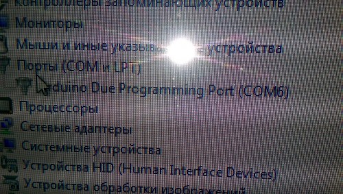

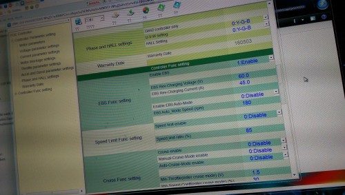

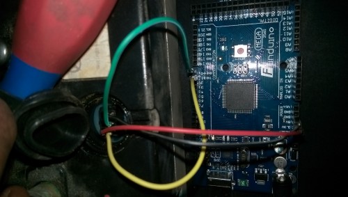

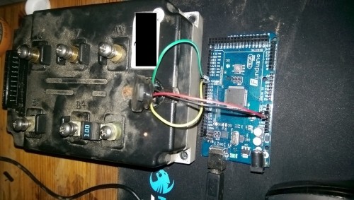

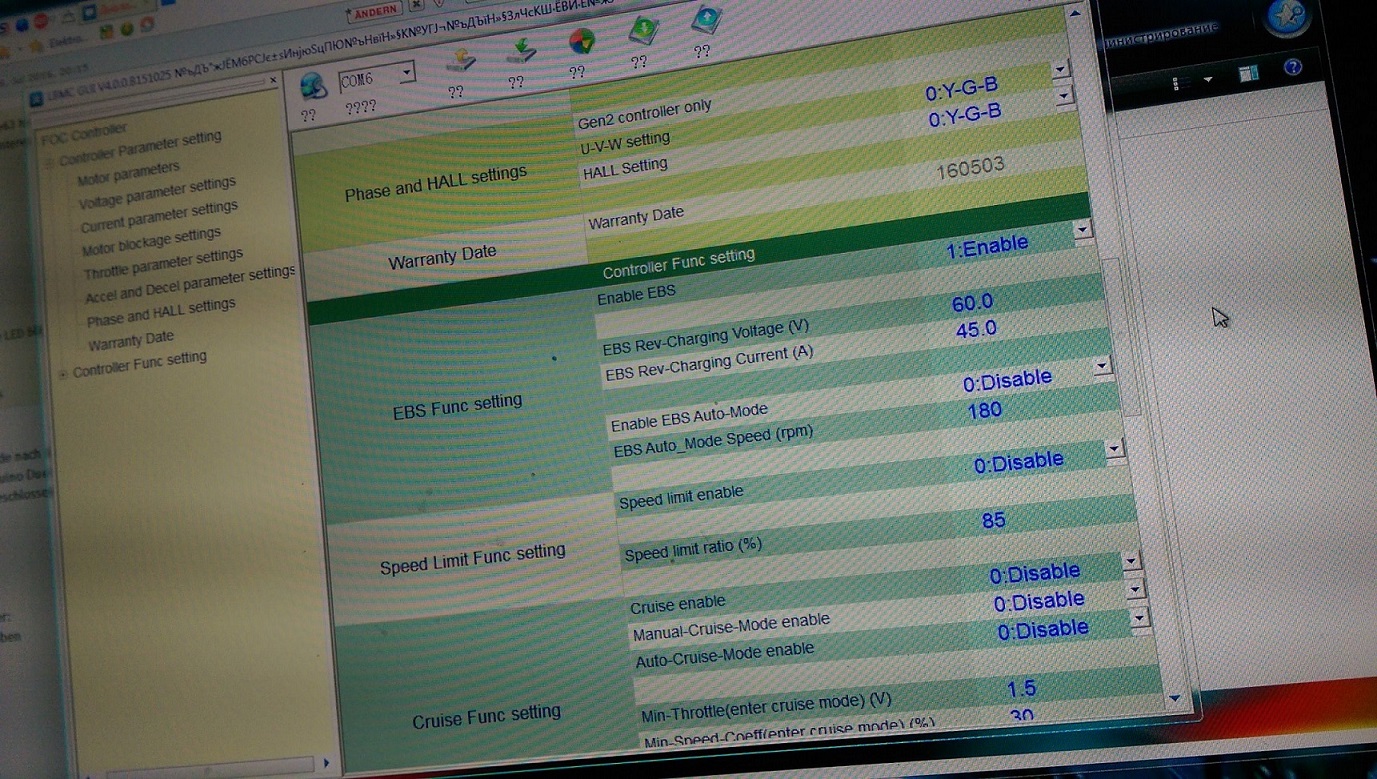

habe gerade nach deine pin über arduino zugriff auf controller bekkomen.
habe "Arduino Due Programming Port" treiber instalirt anstat "arduino treiber"
dann angeschlossen auf arduino :
1= GND
3= RX0
5= TX0
6= +5V
controller:
"Nase" oben
642
531
1= GND
3= RX
5= TX
6= +5V
port geschwindigket 7200
also pins sind richtig danke dir.
und über arduino bluetoth , wenn knap schreib bitte.
wenn ich was bekkome poste dann hier auch.
sory für mein deutsch))
