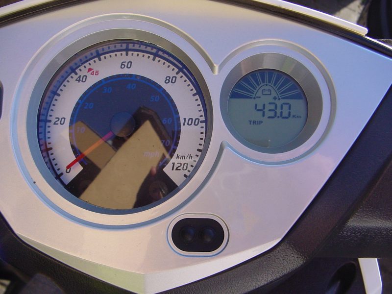

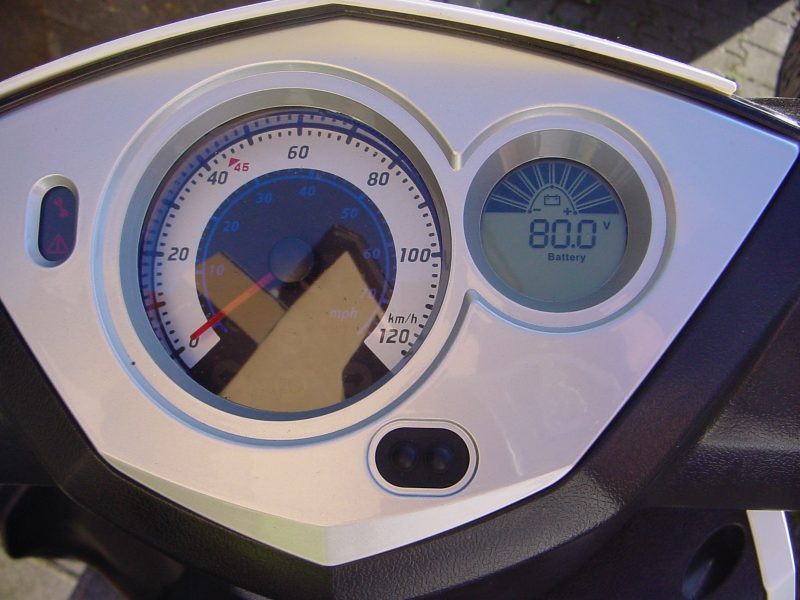

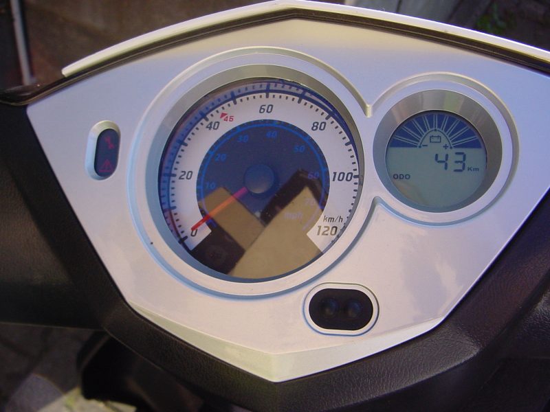

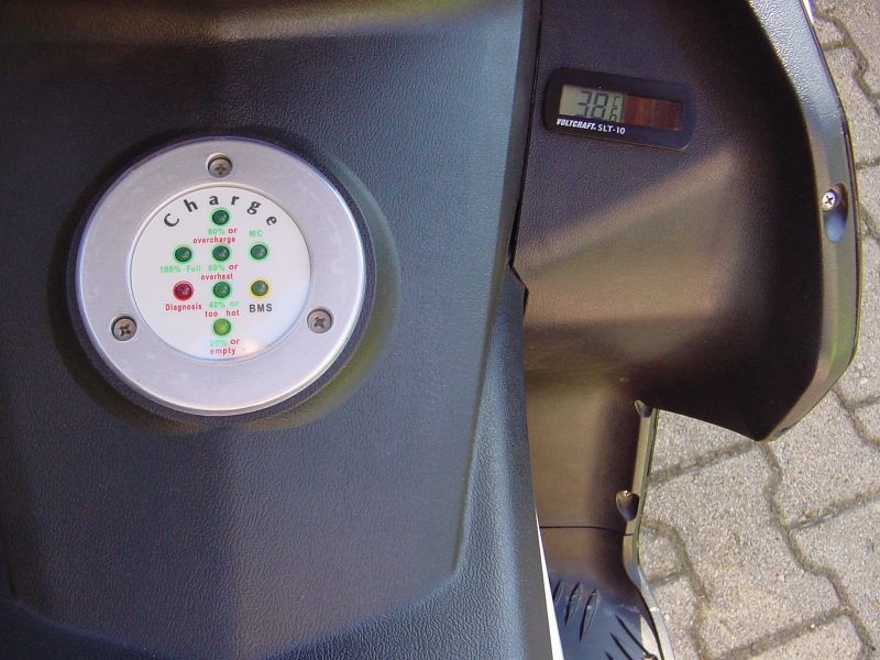

Meiner ist nun komplett auf die 2011er Anzeigen umgerüstet und hat noch einen wasserdichten Solar-Thermometer von Conrad (Voltcraft SLT-10, Nr. 126682) in die rechte vordere Innenverkleidung eingebaut, durch den ich speziell im Winterbetrieb die Akkutemp. im Auge behalten will, u.A. bezüglich Laden bei möglichst über 0°C Akkutemp. Der Fühler ist zwischen der ersten und zweiten Akkureihe von vorn drin. Es heizt sich die letzten Tage schon ganz nett auf den Tag über, bis zu 35°C abends... Im Betrieb kühlen die Batterien zur Zeit eher etwas herunter, als dass sie noch wärmer werden. Beim Laden aber... Diese Verkleidung ist auch sicher gut geeignet für einen Cycle-Analyst/PowerBob!
Fortsetzung folgt (nur drei Bilder pro Nachricht? Ist doch ein bisschen kleinlich, oder? Meine sind nur 800x600...)

Den elektronischen Tacho haben wir gestern nochmals mit aktueller Firmware geflashed. Wie genau/ungenau er jetzt geht werde ich wohl wieder per GPS nachprüfen müssen. Der km-Zähler scheint sich jedoch nach dem Flash so in etwa an die reell gefahren Strecke zu halten, im Ausgangszustand zählte er zu wenig.
Die quasi-analoge Batterieanzeige rechts führt ein extrem gedämpftes Eigenleben, bricht auf etwa die Hälfte ein, wenn man gerade einen Berg hochgezoomt ist, um sich einige Minuten später wieder komplett zu berappeln. Hätte man auch weglassen können...

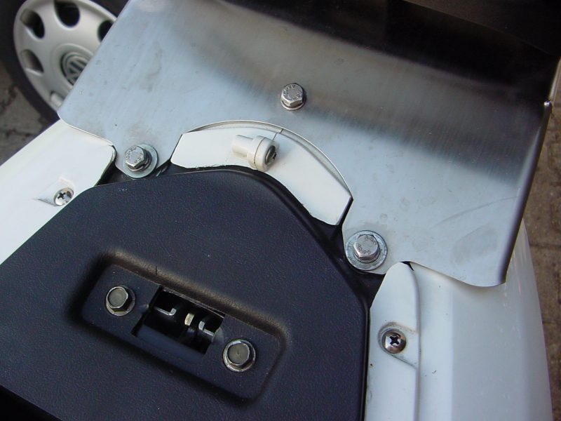

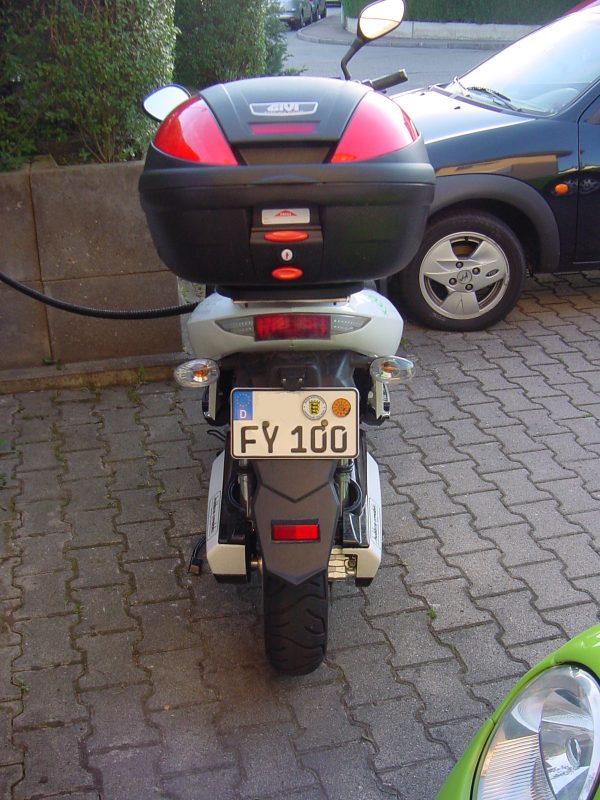

Und jetzt noch zum Masini-Gepäckträger, den ich allerdings ohne den serienmäßigen Spoiler oben drauf montiert habe. Warum, dazu später mehr. Hier erst mal der Gesamteindruck mitsamt einem in dieser Aufnahme etwas gigantisch erscheinenden Givi E370. Das liegt an der Perspektive von oben - in der Gesamtansicht ist er schon groß, aber geht eine halbwegs harmonische Verbindung mit dem Gefährt ein:

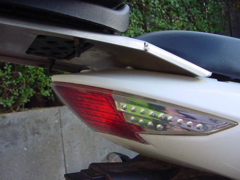

Hier die Rückansicht, die auch zeigt, dass mit abgeflextem Masini-Schriftzug (die hintere Abkantung ist nach unten verlängert mit eingelasertem Masini-Schriftzug, bei meinem Exemplar war das gar spiegelbildich eingelasert bzw. abgekantet
) die Rückleuchte maximal für einen direkt hinter mir stehenden LKW vom Gepäckträger verdeckt würde.
Fortsetzung folgt...
- Beiträge: 20619
Re: e-sprit Fury ist wahnsinn

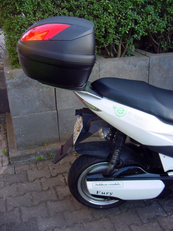

Warum passte der Spoiler nicht mehr oben auf?

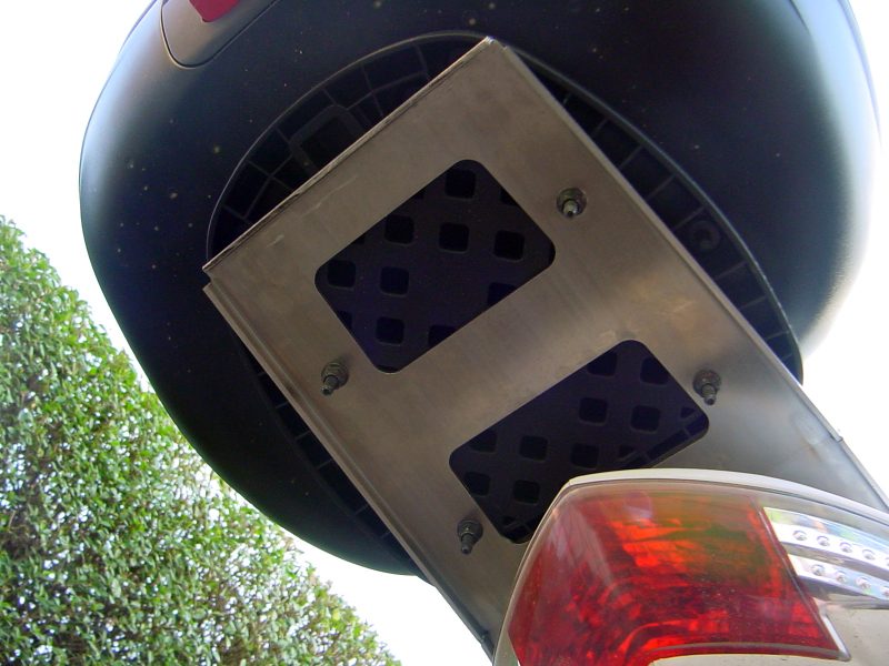

Um zu verhindern, dass das Trägerblech großflächig auf der Kunststoffkarosse aufliegt haben wir unter den zwei vordereren Befestigungen mehrere Karosserie-Scheiben unterlegt, und auch unter der hinteren Befestigung ist eine Scheibe dazwischen, so dass die Lücke bei geschlossener Sitzbank nicht mehr hoch genug war für den Spoiler oben drauf. Die hintere Scheibe ist auch in dieser Ansicht sichtbar, plus die von einem Arbeitskollegen verschweißten Abkantungen am Knick im Blech, um die natürliche Schwingneigung dieser Konstruktion etwas einzudämmen:
Und hier noch die Ansicht von unten: Wir mussten vier Löcher ins Edelstahlbelch bohren, um die Givi-Adapterplatte darauf festzuschrauben. Und das Topcase habe ich längs so positioniert, dass zum einen die Sitzbank noch problemlos auf und zu geht, und zum Anderen auch das Auf- und Absteigen "nach Motorradmanier" auch weiterhin ohne Anecken gelingt:
Das Ganze entspricht noch nicht so ganz meinen maschinenbaulichen Vorstellungen, aber bis eine solche gefunden wird tut es das schon mal. Ca. €100 legt man für solch ein abgekanntetes gelasertes Edelstahlblach hin...
